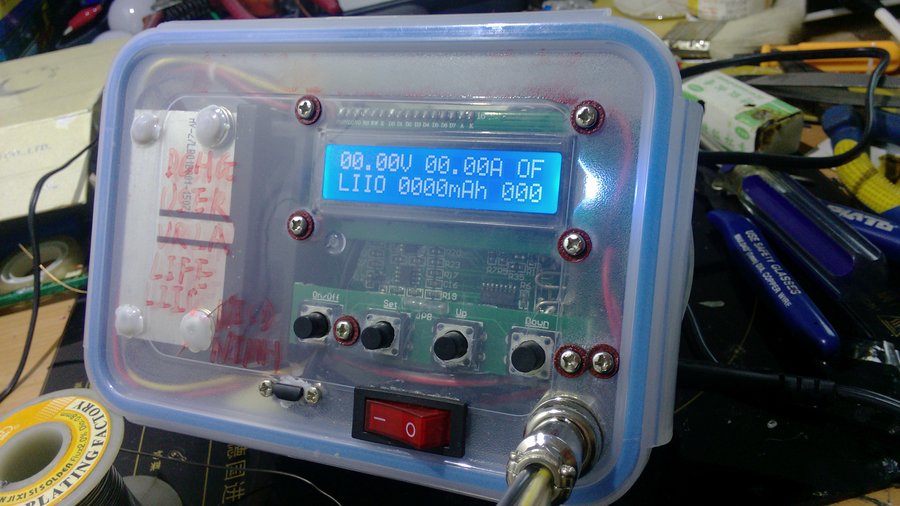

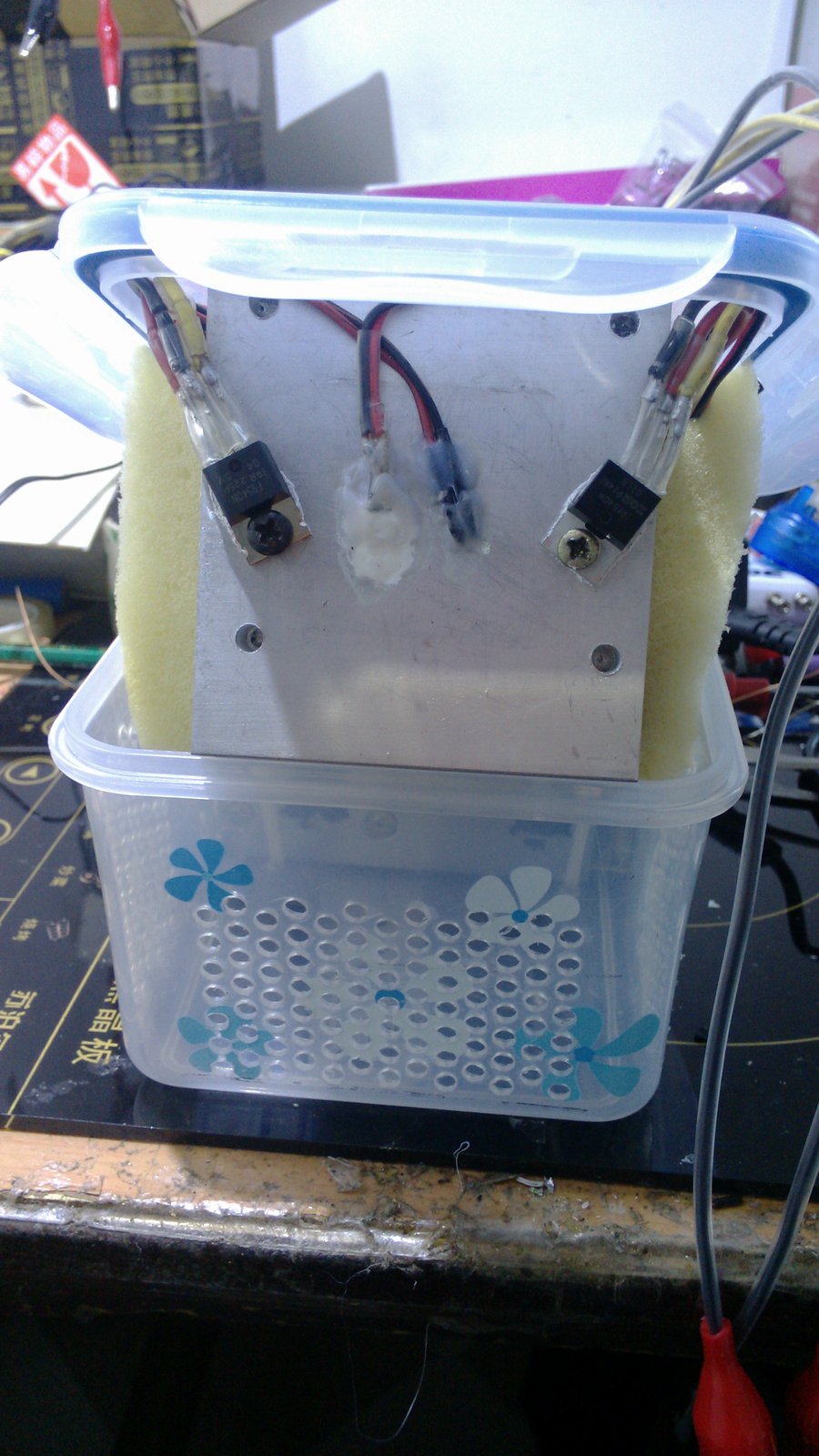

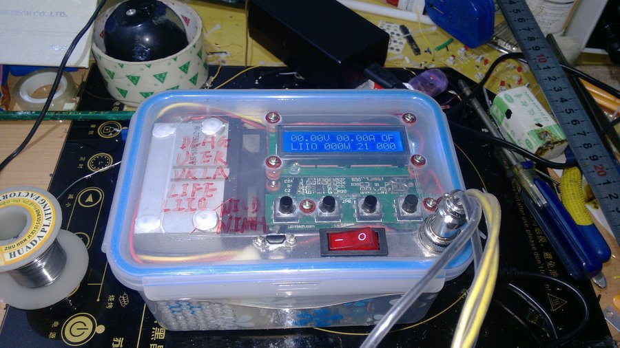

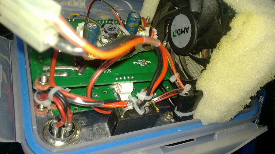

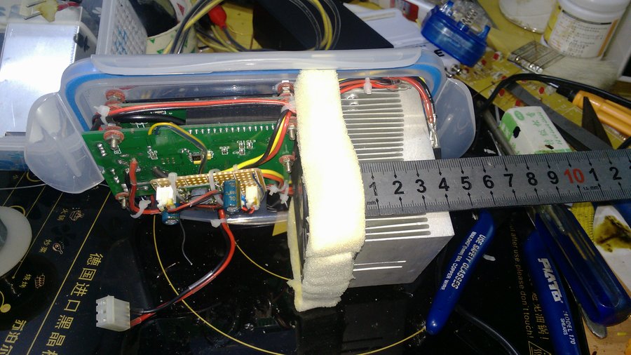

[T50表头] EBC-AH 充放电仪穿衣
发表于 2013-5-2 11:27 | 显示全部楼层 |阅读模式
IMG_20130501_164604.jpg IMG_20130501_164312.jpg IMG_20130501_164238.jpg IMG_20130501_164213.jpg IMG_20130501_164126.jpg IMG_20130501_164157.jpg IMG_20130501_164626.jpg IMG_20130501_164818.jpg IMG_20130501_164906.jpg IMG_20130501_165219.jpg IMG_20130501_165252.jpg IMG_20130501_165424.jpg IMG_20130501_165532.jpg 未命名.jpg

发表于 2013-5-2 16:43 | 显示全部楼层
饭盒超人。。
话说,俺也觉得塑料饭盒是很好找有廉价还不算难看的外壳之一,不过唯一缺点就是不专业,别人会首先想到这是个饭盒
发表于 2013-5-2 17:19 | 显示全部楼层
其实这个东西本来也就是业余玩玩,无所谓专不专业了!
楼主创意不错,看来饭盒要脱销了!

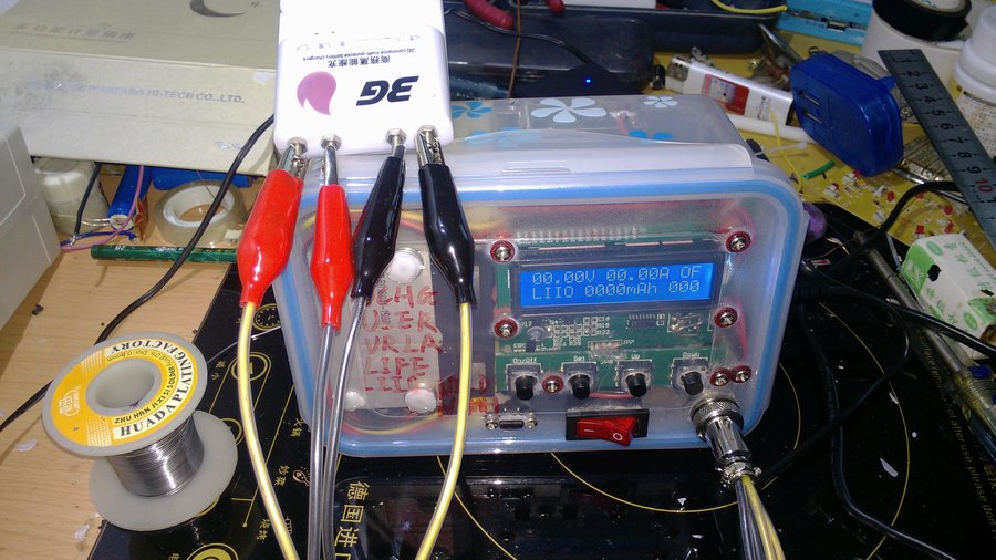

发表于 2013-5-2 18:12 | 显示全部楼层
哪个3G万能充也可以弄成4线吗 4个接触点能否同时碰到

 楼主| 发表于 2013-5-2 19:06 | 显示全部楼层
sky1234 发表于 2013-5-2 18:12 static/image/common/back.gif
两个接触点引出的只为了减小误差,测过很多电池还是挺准的,以前淘宝上买的很多18650电池测容量少得可怜,测几年前的全新锂电池现在容量少了近50%,电池还是要经常用用,不然就费了。
