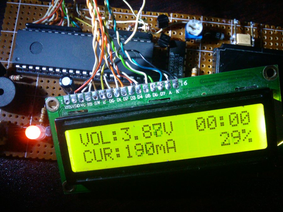

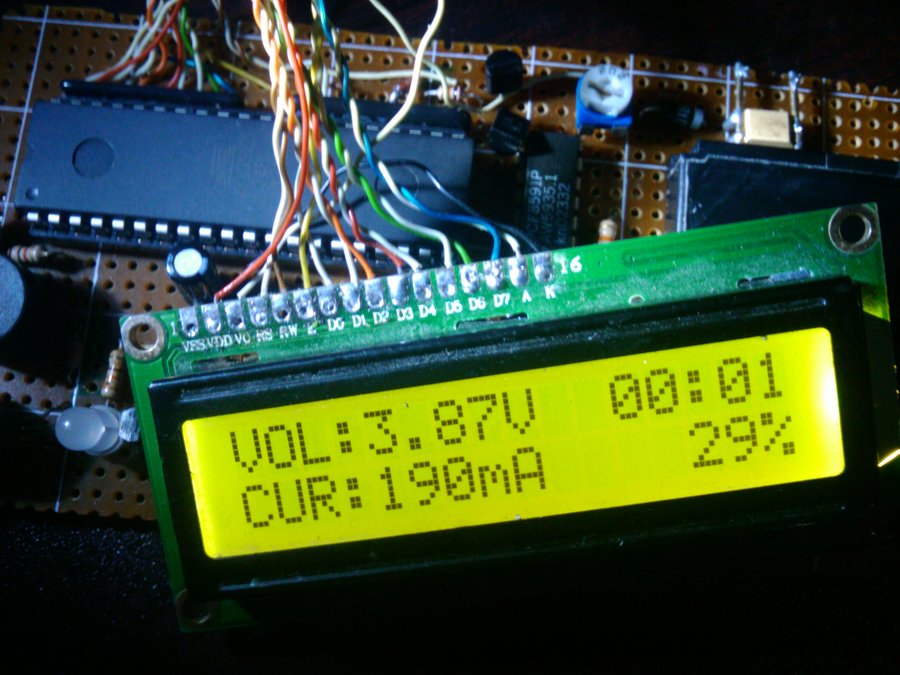

前几天发表了本人一款采用AT89C2051的锂电池充电器,采用压控振荡器代替AD,这个充电器遭受了一些人的质疑。本人火大,经过近一个星期的努力,基本完成了锂电池充电器V2.0版本。这款由于程序量比较大,采用了AT89S52单片机,还有一枚具备A/D,D/A功能的PCF8591P芯片负责AD和DA,还有一枚24C01存贮器储存用户数据。这个版本的功能可是比上个强大多了,采用了1602液晶显示器,具备以下功能:
1:可以自定义充电截止电压,当电池充电到达设定的电压时,电池停止大电流充电,进入涓流充电状态。设定的数据存入24C01,下次开机无需重新设定。
2:可以自定义控制充电电流,分4档,分别是弱,中,强,超强,设定好的数据同样存入24C01。
3:具备电池电压显示,充电电流显示,充电电量显示,当前充电时间显示,如下图:
4:充电结束时,具有声光告警功能。
使用方法,通电,未放入电池时,屏幕显示上面显示“NO BATTERY”,下面显示“SUNNY Studio”(本人店名),表示没有放入电池,档放入电池时,将显示电池信息,同时LED变为红色并且闪烁!在此状态下,按一下模式键,将进入电池截止电压和充电控制电流设置,按动VA键和VC键分别设定充电电压和充电电流,再按一下模式键退出。由于程序和电路目前正在测试阶段,等待完善本人将放出!
