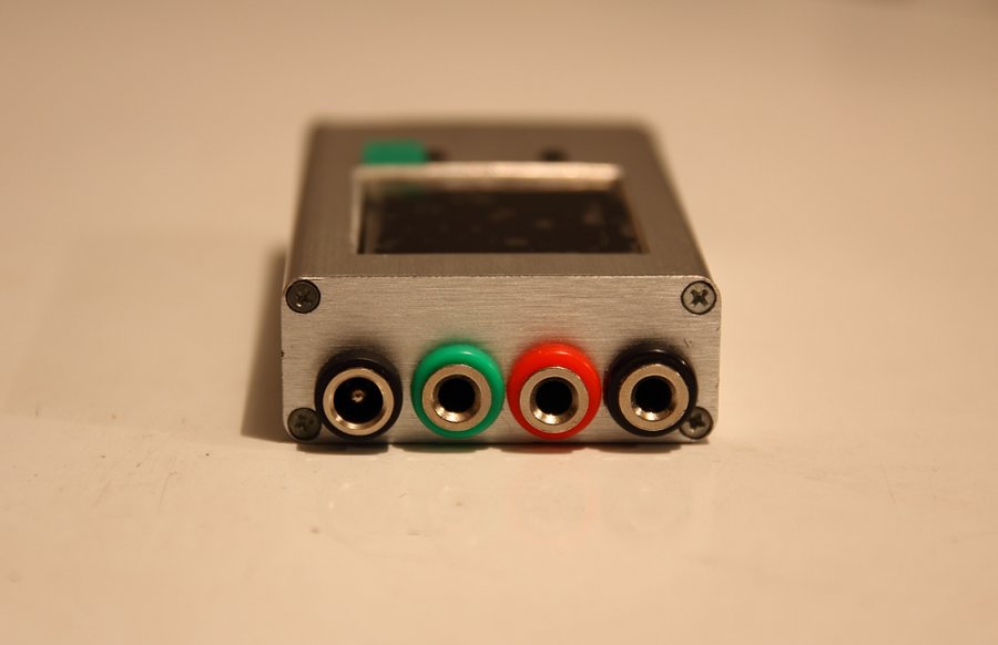

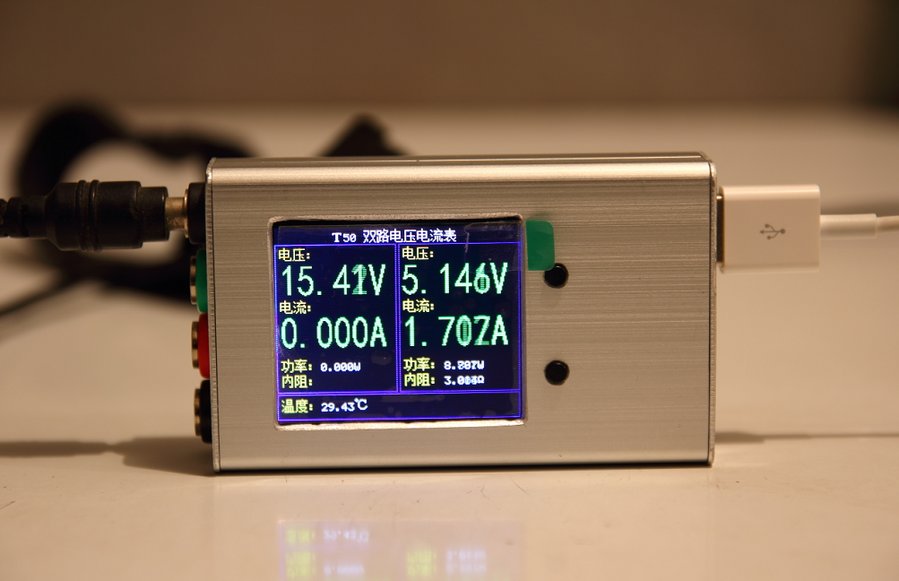

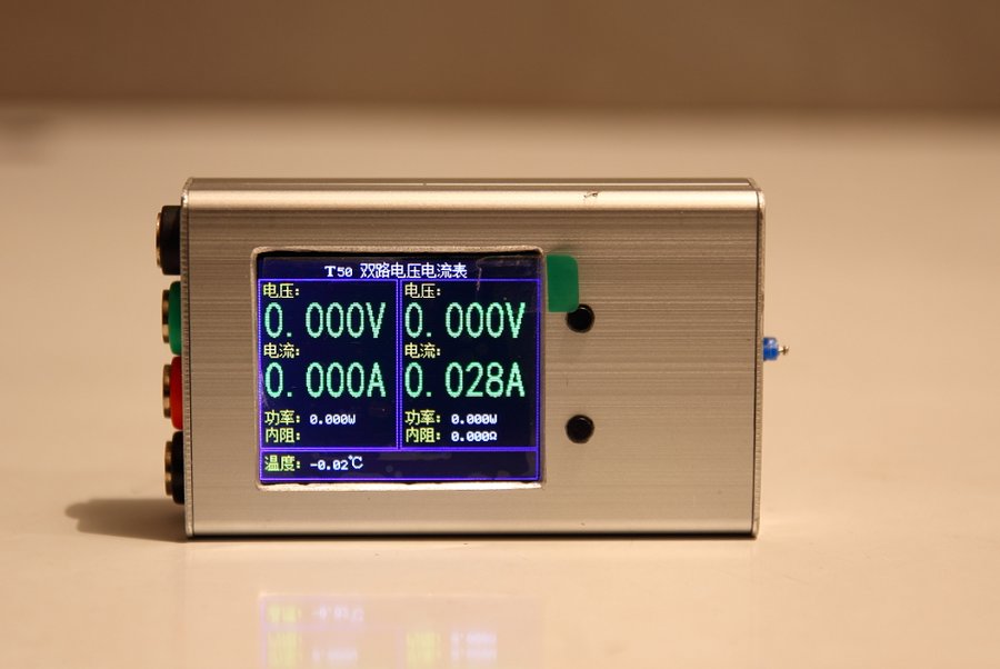

T50漂亮 功能够用,历经几天网上购买零件,拼凑一个小作品,自己需要的功能都有了,自己非常喜欢,发出来给大家分享下:
全部电钻开孔,锉刀修整...
外壳使用80*50*20非常小巧...
通道1做可调电源电压电流指示...通道2做1组*2 USB电压电流监控...
两组USB输出,左一组不通过T50直接5V输出。右一组通过T50通道2监控,右下是苹果专用。蓝色是的开关,默认关上是共用USB 5V给T50供电,同时做可调电源通过T50通道1输出;拉出是由内部电池给T50供电,T50通道1做外接DC电压电流表使用....
中间部份可调电阻(位置太密,调节杆本想居中,没办法...)
下面是充电指示灯...
最下面是切换可调电源和电流电压板开关...
DC输入  电流输出 电源正  电源负  本想用万用表香蕉插座,但是空间不允许...凑合用吧....
大小对比...

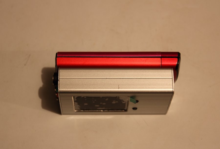

IPAD充电
内部简图,3R33*1 SD200*2 充电板*1 T50太宽截去好多...电池与电路板中间增加一片铝板与3个电感贴合散热,3R33输出后面增加了一个1000UF电容...
