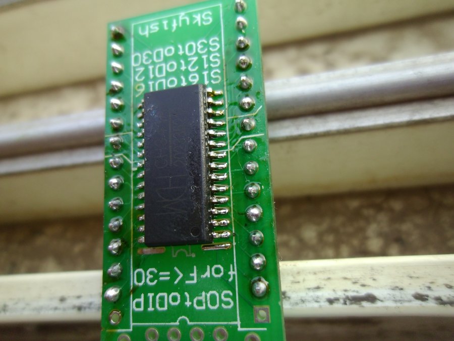

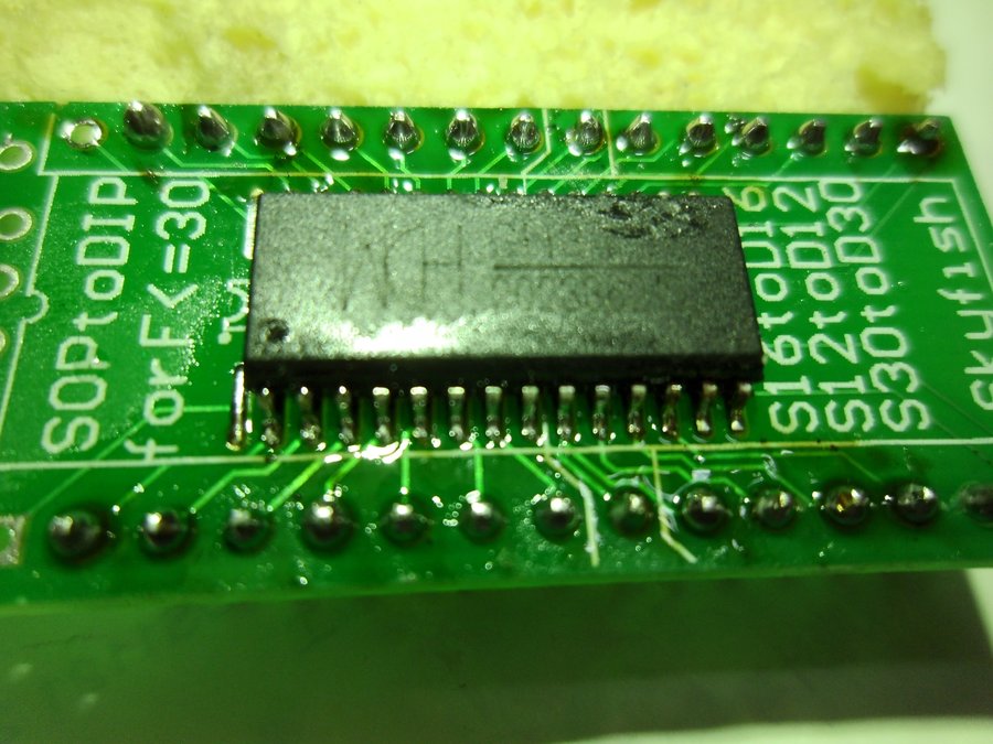

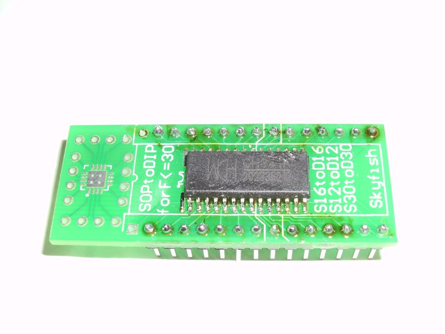

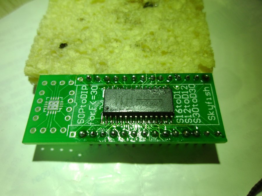

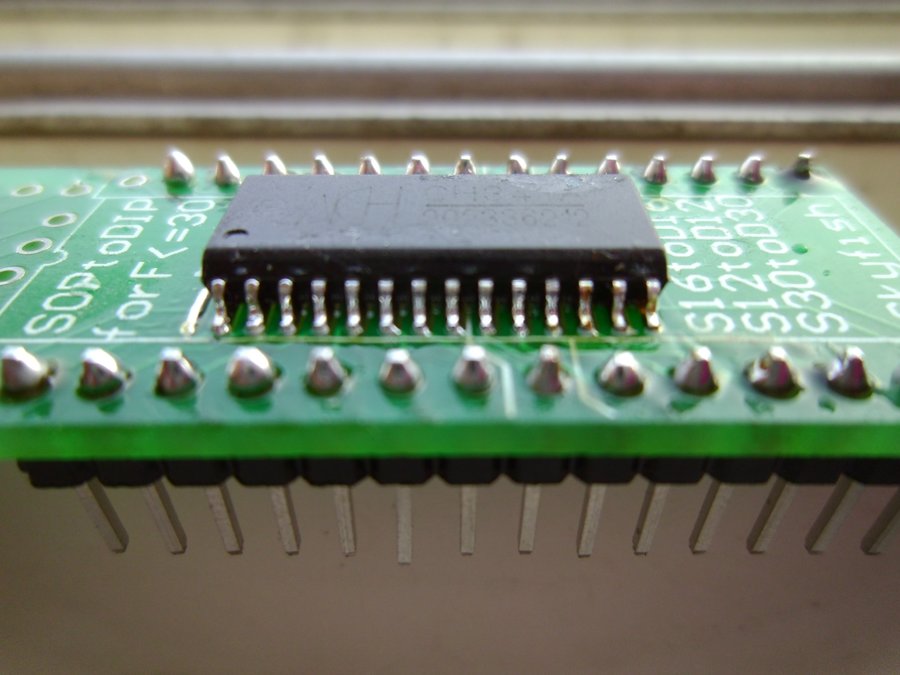

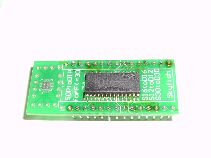

跑到中发去买零件,弄了两片CH341A和转接板(板子多的那些要么裁掉,要么直接焊电路)像之前坛友说的那样先固定对角线上的两个角,多给助焊剂,然后就让烙铁头吃锡,一路拖过来,多的锡用吸锡带去掉,感觉焊的还行(拖焊还是比较好弄得,不太难,只是这个CH341A要价11米,有点贵啊!!

发表于 2013-5-3 17:44 | 显示全部楼层
用用吸锡带有点浪费,直接烙铁多吸几次就行了。关键是焊锡流动性好,助焊剂够,烙铁温度合适。
发表于 2013-5-3 17:59 | 显示全部楼层
没用过ch341,不知和pl2303比,哪个脚间距小难焊?
发表于 2013-5-3 18:02 | 显示全部楼层
这货不用拖焊应该都能搞定
发表于 2013-5-3 18:06 | 显示全部楼层
这个间距极大,根本就没必要用吸锡带
发表于 2013-5-3 18:29 | 显示全部楼层
我是直接上松香芯焊锡焊的,在固定后就一个脚一个脚焊过去
发表于 2013-5-3 18:31 | 显示全部楼层
xo304 发表于 2013-5-3 17:59 static/image/common/back.gif
有一段时间没有用341了,感觉2303间距更小
发表于 2013-5-3 18:37 | 显示全部楼层
这货确实不用拖焊,ch340才用得着拖焊,拖焊的关键是铬铁要好用。
 楼主| 发表于 2013-5-3 18:45 | 显示全部楼层
hyb1975 发表于 2013-5-3 17:44 static/image/common/back.gif
烙铁10元一把的,焊机是小盒的松香
