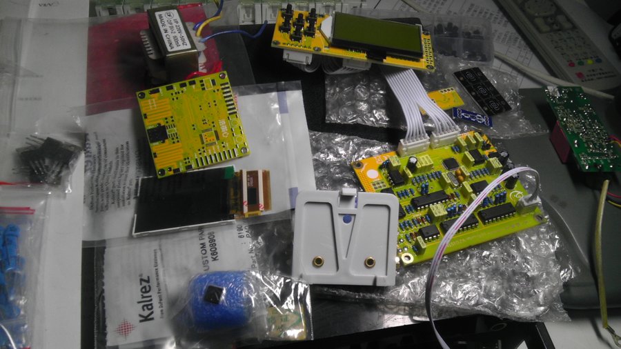

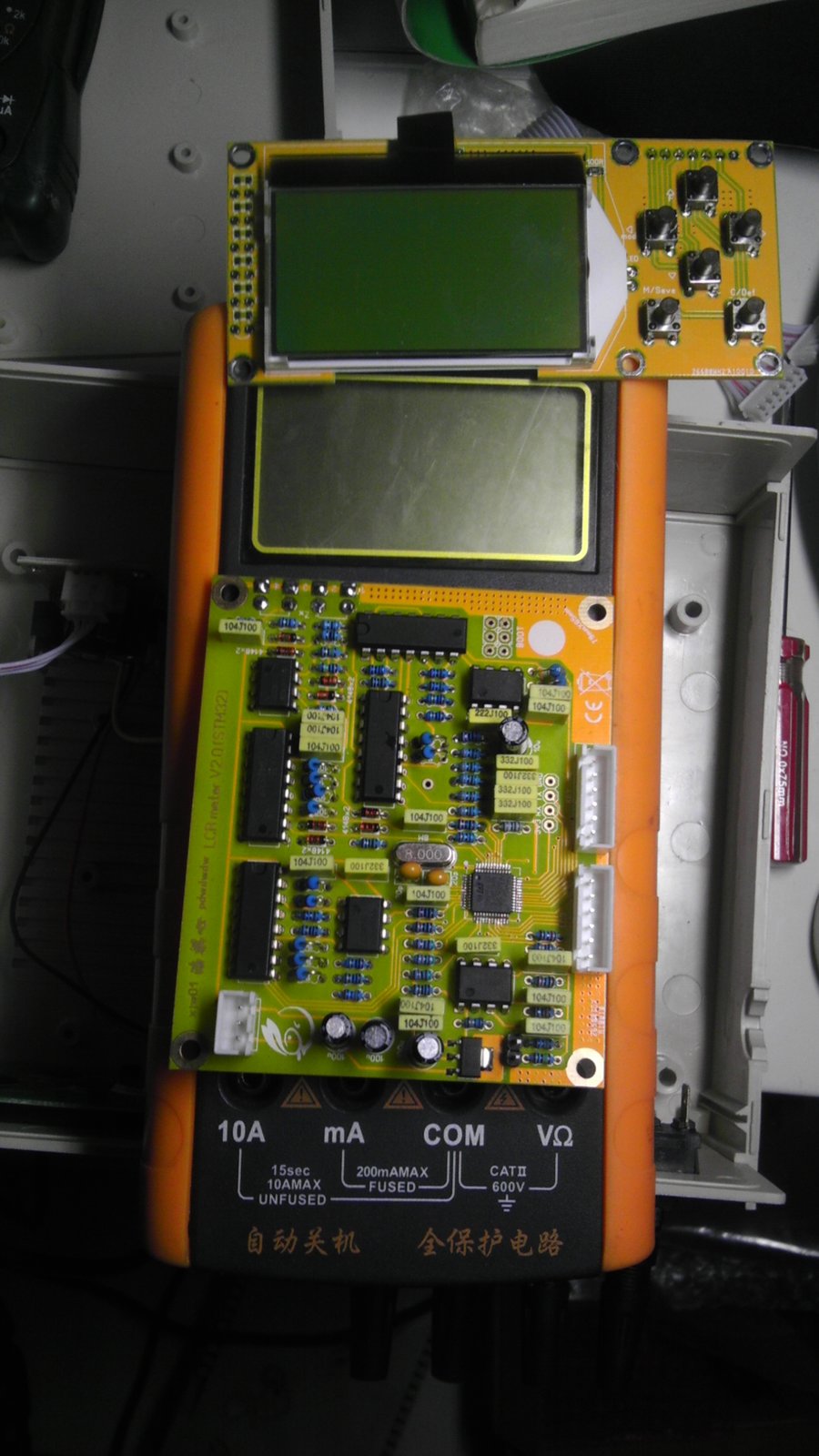

      前几天收到浩祺心的电桥,找来找去没有合适的盒子,昨天去朋友的修理店玩,说他的万用表坏了,让我修下能弄好不,我看那个很普通表,心里一动,那个液晶感觉和12864大小差不多,随即要了过来,今天一比划,觉的能实现手持,先试着弄了下,就弄了了现在这个样子。前面的洞准备粘一块面板,装开关和6个按键,原来的那个圆形洞实在是不好补。现在就差电源的问题了,听说在做内置锂电,怎么还没出来?另个想问下高手们,那个夹子,我实没有什么好的屏蔽线,准备用通信上用的RG174通讯电缆,不知合适不?2 m3 E3 M7 z( a( `% R7 v$ X
2 Y, l2 Y" F7 K" b3 K# P3 u: n
比了下液晶和板子能放进表里去
比了下液晶和板子能放进表里去
刚收到 的T50和LCR

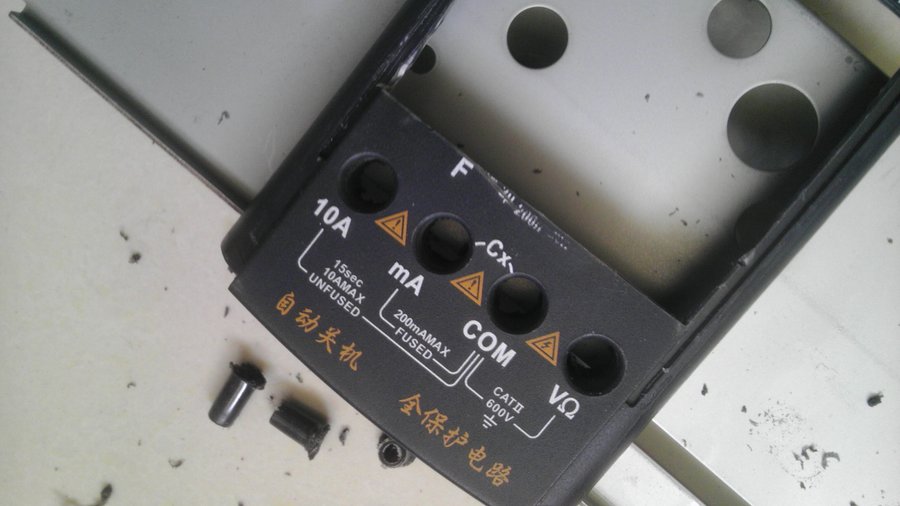

破坏的感觉不错
破坏的感觉不错

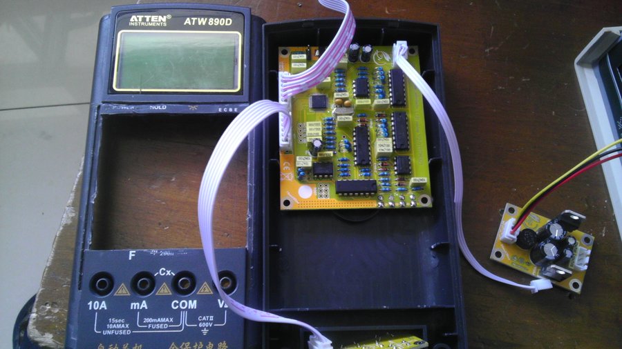

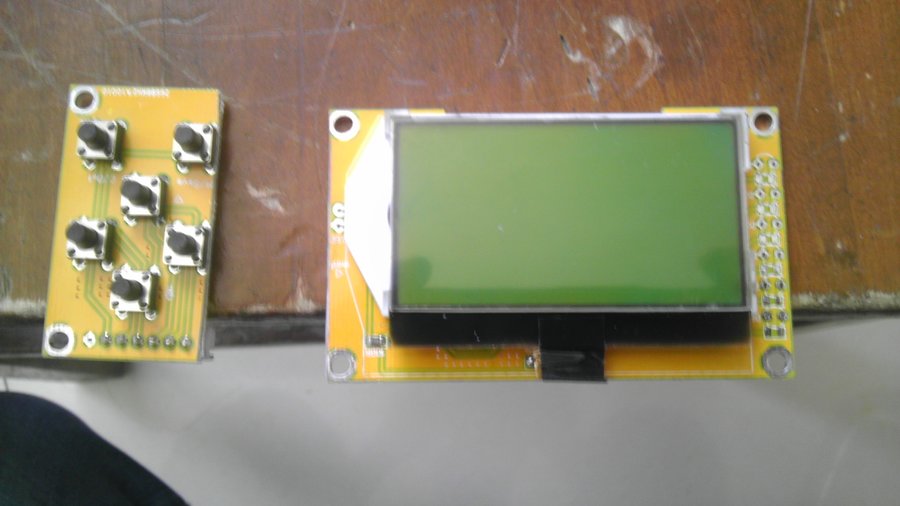

分离按键和液晶
分离按键和液晶
装上液晶
装上液晶

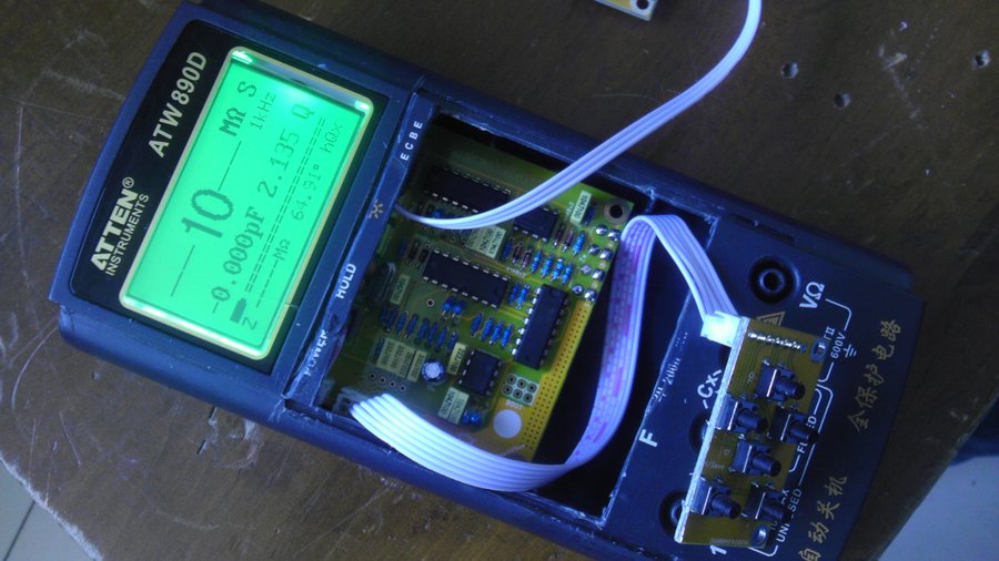

试试效果,还不错,就是手机照的不好
试试效果,还不错,就是手机照的不好

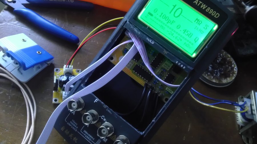

用表针的位置装BNC,这个不好弄,工具不好,可能会很费劲
装好试机有那么点意思了+
装好试机有那么点意思了+

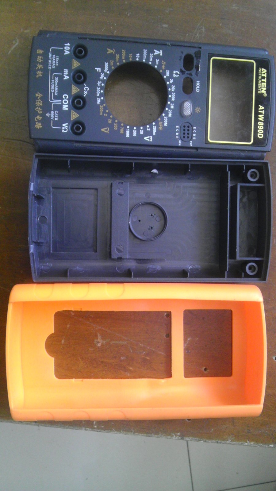

中间的大洞用来安装热键和开关,不过得重新补上,明天再弄。

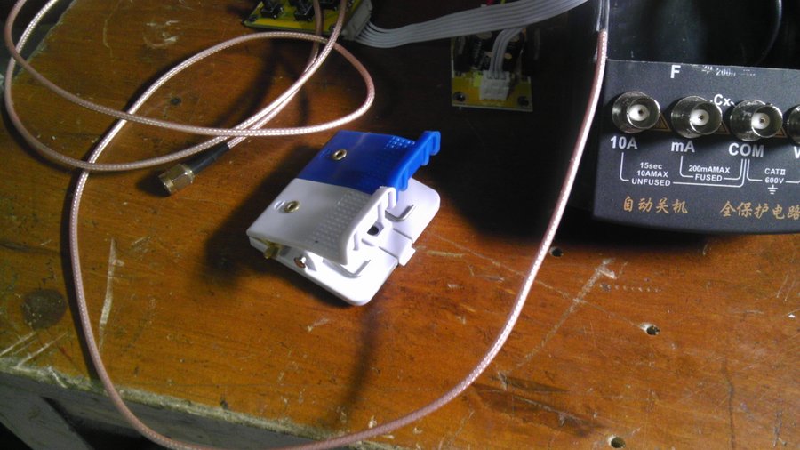

那个夹子准备用RG174通讯电缆做,不知行不,没有更好的屏蔽线材了。
发表于 2013-5-3 21:07 | 显示全部楼层
有创意,中间部分找块好一点的亚克力装吧。
发表于 2013-5-3 21:10 | 显示全部楼层
不错,如果把外壳打磨、喷漆再上光,然后做上丝印,就更完美了。
发表于 2013-5-3 21:11 | 显示全部楼层
要我就干脆淘个铝盒子装上。这样比重新开孔还费事。。总支。支持折腾!加油。期待最终效果
发表于 2013-5-3 21:14 | 显示全部楼层
初看就有效果了* A7 C  U- `/ p0 x/ U
再加工下补好
发表于 2013-5-3 21:15 | 显示全部楼层
应该带着圆孔, 把按键重新做个园型板子。 或者6个按键, 上面放四个, 园型上放2个。
发表于 2013-5-3 21:22 | 显示全部楼层
做的不错,不过手持不方便使用吧?
发表于 2013-5-3 21:38 | 显示全部楼层
呵呵,不错,但是中间的那窟窿要好好处理了

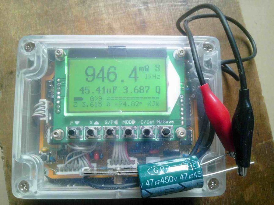

到现在还没明白电桥到底有什么用处?一只万用表足矣了啊

发表于 2013-5-4 12:45 | 显示全部楼层
我买了两种线,一种线和你的线差不多,特氟龙 镀银屏蔽rg179的,电容较小64pf/m。还有一种是德国 PROFESSIONAL高清晰 低噪声 视频线 音频线 麦克风线 ,[线    径]: 5.5mm    比较粗和软,我发现它的外皮较厚 且是两层的,就扒掉一层。这个电容值和徐老师的一样,50cm65pf.
