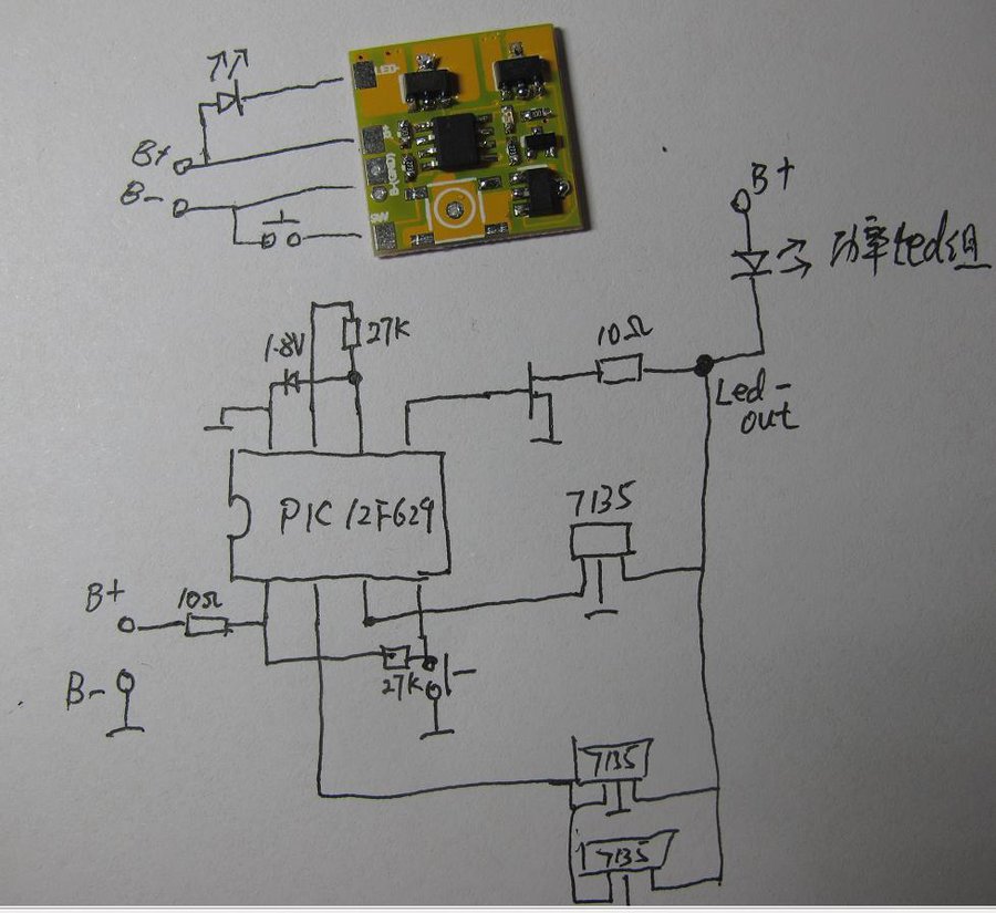

早年间(大约1年前),疯狂的改造了一批台灯后,就不再玩了;期间总共升级了7个版本,到目前来说功能齐全,且成熟。
最近看3阿哥和坛友在讨论如何制作电子开关和监测锂电电压,于是想把以前的东西扒出来;可是遗憾的发现,源程序没有拷出,在那台坏的电脑中,好在还有很多改好的台灯,且芯片都没有烧熔丝,果断拆了一个,片对片拷贝若干;
然后打了次样,回来300余块板.......
板子是2cmX2cm大小,随便一个小地方就可以塞下
电路部分,用了PIC12F629,最便宜的PIC(1~2年前,现在情况不明),由于该PIC不带AD,好在对锂电的检测不需要很精确,只需要分成7档就可以,因此使用了电压比较器;PIC另一个问题就是没有内部基准电压,因此外部需要整一个1.8V的基准,实际测试发现,使用最早的低压(2.0~2.4V)的绿发光管,在极低电流下,呈现1.8V稳压管的特性,因此选用一个LED当基准;考虑到电路需要极低的休眠电流,因此使用一个IO口给基准供电。
由于是台灯专用,考虑到保护视力,因此排除了PWM方案(容易产生频闪),采用了线性方案,就是大家常用的7135,三个PIO口分别控制三路:
1路:MOS管+电阻限流  100mA左右
2路:1个7135 1W 350MA
3路:2个7135 2W 700MA
考虑到DIY台灯最费劲的就是对外壳的改造,因此在设计上,只设计了一个按钮,也就是说,DIY的时候,只需要在外壳上钻一个空,用热塑胶固定一个按钮即可,非常方便;
剩下的就是软件的事了,软件非常复杂,实现的功能如下:
1、 直接按   进入  开灯 ------ 关灯     ;关灯时休眠电流极小,微安级,没测;此处开灯时,灯的亮度由下面设置状态决定。
2、休眠状态,长按,进入设置状态,单击按钮,切换下面8种工作状态;设置完成后,长按退出到普通状态,
1)100mA
2)350mA
3)350+100=450mA
4)700mA
5)700+100=800MA
6)700+350+100=1150mA
7)强光闪烁
8)锂电池电量:闪7下停1下表示满电,闪1下,停很长时间,表示没电,因此,连续闪烁的次数表示剩余电量
3、长期不用,在1步骤中,开灯时,长按按钮,进入锁定状态,锁定状态后,按按钮将不开灯
4、锁定状态下,双击按钮解锁开灯;
5、考虑到是锂电池供电,因此有人会忘记关灯,导致电池耗尽,因此,设置了半小时亮灯的延时(大电流,高亮时缩短时间);
6、电池低电压检测,当电池电压过低后,自动关灯,休眠,保护电池(我的台灯电池连保护板都没装)
焊成的板子
这是我改的台灯:
买的现成的台灯,原台灯的LED太烂,并且采用铅蓄电池,容量一般,因此将LED全部换成5050贴片,共90片,90个5050只供给350MA电的话,每个4MA左右,光很亮,完全不发热,光转换效率非常高;如果供到3W时,光已经很刺眼,在下面看书都会很不舒服,我平常就只用1W的;
电池,用了4节18650,合计容量达到10AH,因此充一次电,可以点30小时,每天半小时的话,可以用2个月;
最近实在太忙,手头还有几个台灯需要改造,到时上一个详细改造实况

说实话建议还是不要用多点光源的好。。。。全都是重影看久了眼睛很累的。。
实在要用最好加个均光板。。这样稍微好一点。还有要用偏暖色的led为好,也可以在中间均匀的分布即可暖色来调光也可以。
最后led多点光源真的不好。还是用单颗大功率的好一点。
 楼主| 发表于 2013-5-3 23:46 | 显示全部楼层
zhqsoft 发表于 2013-5-3 23:36 static/image/common/back.gif
实在要用最好加个均光板。。这 ...
无影灯没影啊
点阵够密就跟单点光源差不多,要是那个用5mm聚光LED做的,效果真的很差,间距又大,确实有重影;这种高密度散光型贴片,效果很好
