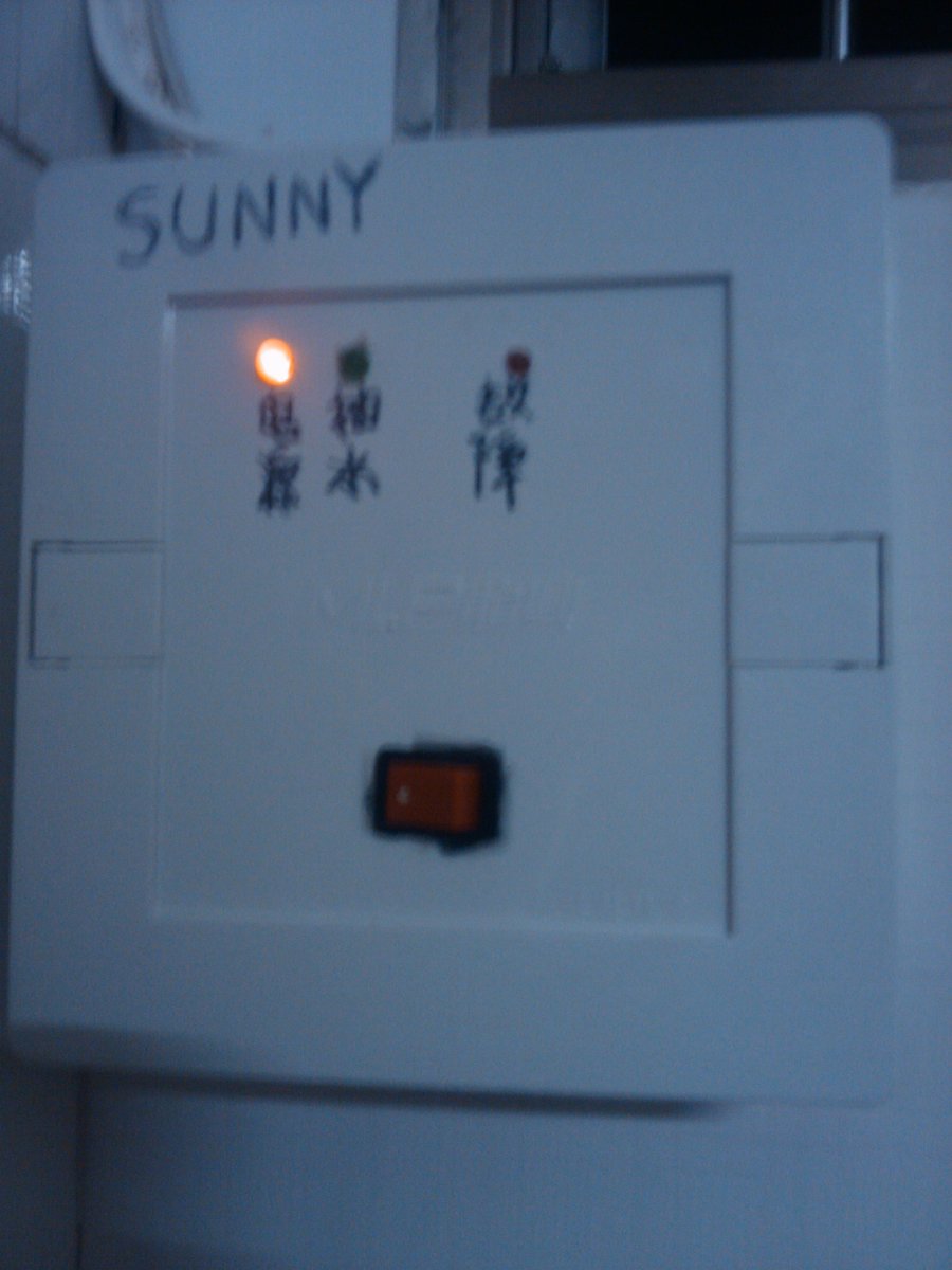

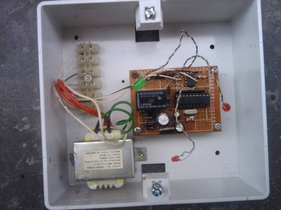

IMG_20130506_194432.jpg 由于本人这里经常停水,近日买了个不锈钢水池,于是自己做了个全自动水池控制器,采用AT89C2051和LM393做主核心,在水池里放了3个感应点作为水位检测,LM393负责把信号放大,供单片机处理。下面是本人用接线盒改装的样子:
此控制器具备以下功能:水位降到下水点时,继电器吸合,水泵工作,当水位到达上水点时,继电器释放,水泵停止工作。具备缺水保护,当水位在下水点时,水泵如果没有在5分钟内到达,说明没有水源,故障灯亮,水泵停止工作;如果水位到了下水点,没有在90分钟内到达上水点,同样停机,保护电动机。这个时候需要关电在开才可以恢复。下面是安装好的效果图:
程序和电路如下:

发表于 2013-5-7 11:07 | 显示全部楼层
真想自己家用的话,
又不愿看见水漫金山,
最好加个813吧
发表于 2013-5-7 11:36 | 显示全部楼层
顶起
求楼上指点一二
发表于 2013-5-7 11:56 | 显示全部楼层
occupy 发表于 2013-5-7 11:36 static/image/common/back.gif
顶起
求楼上指点一二
3楼叫你加光耦隔离一下
发表于 2013-5-7 12:36 | 显示全部楼层
光藕倒无所谓,2051没有看门狗,跑飞了的话,5分钟可啥也拦不住了
发表于 2013-5-7 12:54 | 显示全部楼层
一下没想到 2051没wd,  一般程序不会飞吧   看楼主手气了
