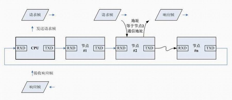

如图,想用51单片机控制4路串口,通过4052模拟开关
分时选择各个串口进行通讯,是否有人这样做过?
每路串口通讯都是由单片机发送指令开始,接收数据后选择下一路串口。

发表于 2013-5-10 16:36 | 显示全部楼层
759755401 发表于 2013-5-10 15:21 static/image/common/back.gif
51本生就可以多机通信的,没必要这么做
51单片机的UART模块是支持多处理机通信,但也要外部硬件电路支持才行;485无压力,232就得想一些招数了(一发多收不是问题,接收时就得有通道选择了)。
对于232通信,解决这个问题可以采取一种雏菊链(手拉手)通信方式,既有效利用51单片机的多处理机通信能力又不增加通道选择的硬件开销和软件复杂性,唯一的缺点是降低了通信的时效性。
下图是这种通信方式的原理示意,不难看懂。

 楼主| 发表于 2013-5-12 16:07 | 显示全部楼层
zpxa001 发表于 2013-5-10 16:36 static/image/common/back.gif
51单片机的UART模块是支持多处理机通信,但也要外部硬件电路支持才行;485无压力,232就得想一些招数了( ...
这种方式是否适用于主机及节点的MCU都得自己设计的才行吧?我这个系统中,电脑连接MCU,MCU再连接不同的仪器(电压表、内阻表、串口扫码器等等),所以485应该也不合适,除非每个仪器加一个MCU,再与电脑连接的MCU组成485.
发表于 2013-5-12 19:55 | 显示全部楼层
freesl 发表于 2013-5-12 16:07 static/image/common/back.gif
这种方式是否适用于主机及节点的MCU都得自己设计的才行吧?我这个系统中,电脑连接MCU,MCU再连接不同的仪 ...
对,是这样,只适用于节点也是自己设计的情况。
