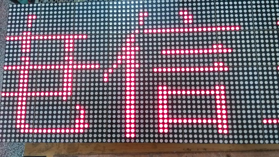

做了个32x64单色点阵屏的上位机软件,这是网友写的程序,看不懂!!那位做点阵屏的高手能够指点指点啊
程序如下:

我的屏是32X64的单色屏有2个245+2个138+16个595 组成
屏的接口如下
R2     GND
A      GND
B
C
D      GND
OE
R1
STB     GND
CLK     GND  这边都接地
上位机是我写的搞了好久才出个雏形,不过可以发送数据,就是下位机单片机写的不对,下位机用的STC89C58的芯片 外部用存储器芯片AT24C64 ,准备上位机发来把数据存到存储器里,然后用中断去读取24C64中的数据,不知道这样思路对不对,哪位大哥能帮下个下位机参考吗,谢啦/
看看这个上位机能用吗,只搞了XEX格式,本来打包的但有11M传出不进去
看看哪位大哥能搞个下位机吗/

看得我是头晕眼花加腿抽筋!建议楼主这些还是自己来的好!
 楼主| 发表于 2013-5-11 09:36 | 显示全部楼层
我是自己来过哦,没搞出来
