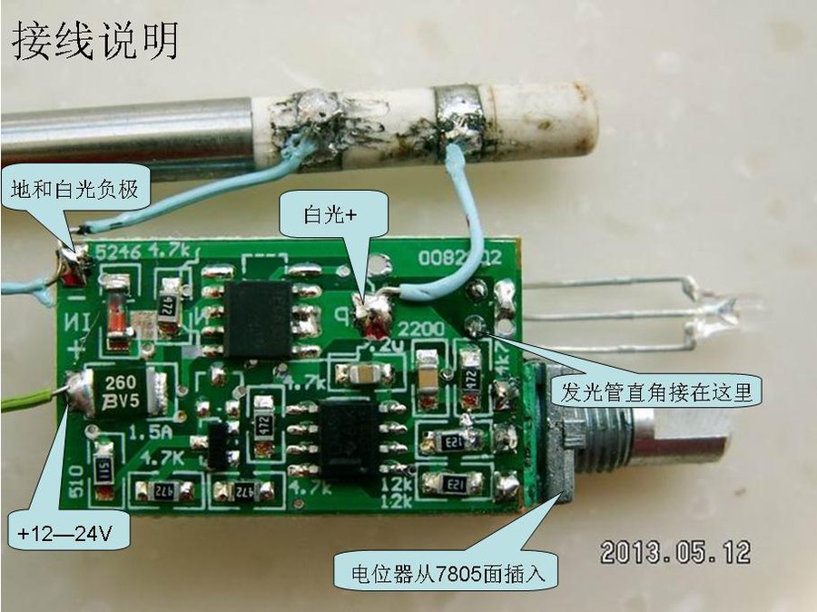

特点:                           论坛兄弟拍下改价,8.8元一套成品,送电位器+旋钮
1电位器可以在1-50k以内任选。
2不怕电源接反,有防接反电路。
3双重保护,不怕手柄线短路。
4pmos/nmos通用。
5成品接线极其简单。
1、MOS大家都喜欢自己从旧主板上“找”!减少费用开支,这是白菜的主要基础嘛,套件不含mos。
2、这个版本的电位器可以在1-50k以内任选.(在1-50k范围内阻值变化不会影响温度控制范围),套件不含电位器。
3、本版本不会受手机干扰,(保守一些,1-3mm以外应该很安全),
4、兄弟是高手或者不想需要保护,就可以不安装自恢复保险丝和Q3,R18,R19,R20.短接保险丝焊盘既可。
5、电路图中的关键人物是Q2!大家记住!如果兄弟打算安装Nmos,那就把Q2也安装上,打算安装Pmos,那就不安装Q2!其它阻容二极管装不装都可以,建议都装上,防止丢失。
6、贴片PCB尺寸是:17*30mm,
7、大致调试:焊接完工,初步检查一下,在不接入白光头和电位器的情况下,可以送12-24V电源试试,正常的情况是红灯闪一下,变蓝灯,此时说明电路基本成功了。进一步接入白光头和电位器,加电,应该是粉灯亮的时间较长一些(10-20秒)逐步闪烁,在粉灯和蓝灯之间变化,最后的闪烁间隙应该较长,调整电位器应能感觉到粉灯随之变化,说明基本成功啦!
错误:
1、R5电阻22欧姆改为10欧姆。
2、R16R17R18电阻22k改为3.3k。
3、二极管4007改为4148。
4、PCB板子D1和D4方向标反了,对调,具体看实物照片。
简要说明
保护部分:
保护电路包含2.6A自恢复保险丝和Q3和R19R20;如果兄弟不需要保护,这几个元件可以不安装。
Nmos部分:
电路图中红色部分,如果兄弟是Pmos,这部分也可以不安装!
Pmos部分:
其实就是原电路,不能不安装,特别注意:在Pmos时,不能安装Q2!
这个板子最大的特点就是mos部分焊盘的pcb设计,大家在安装mos时一定要注意一点,具体看图中说明!贴片PCB板子可以兼容NPmos的sop-8或者to252
为了方便大家自备电位器,采用这种调温电路,电位器的阻值可以在1--50k选用,使用效果基本一样!
由于本电路加了保护,对于新手和比较马大哈的兄弟们来说,是有一定的作用滴!不要再怕烙铁线短路了。
pcb板子可以安装共阴发光二极管或者单色RGB二极管,都可以,随兄弟自便,PCB上留有焊盘。
LED显示:(以共阴RB为例)
1、蓝灯亮=电源指示。
2、粉红灯闪亮=温控加热。
3、红灯亮=mos保护或手柄线短路。
