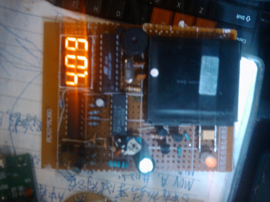

本人上次发表的充电器还没等程序出来,结果在本人的反复调试时发现了诸多问题,主要是单片机对浮点数运算能力差造成。另外就是采用液晶对51来说,是很费空间的,这次去掉很多花哨的功能,采用数码管显示电池电压而已,还有个双色发光二极管指示充电状态。采用数码管显示大的减少了空间占用,故采用AT892051已经绰绰有余,再加上个74HC164和PCF8591负责AD和DA。主要功能如下:
具备智能电池电压检测,当放入电池时,单片机检测当前电池电压自动决定充电电流,充满自停。并且在数码管上显示当前电池电压,使用方法如下:
通电,在未放入电池时,数码管显示“---”,若放入电池,数码管显示当前电池电压,LED变红色闪烁,开始充电。当充满时,LED变绿色。

那些功能是多于的,这次单片机会自动完成上版本的功能,例如电流调节,全是自动的。电压显示其实就是看出了电量啊,不过充电时长的确是无能为力了。因为没有太多的数码管
