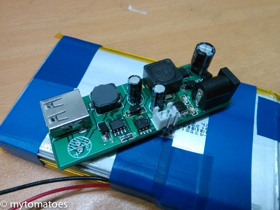

最近做了一个给路由器供电和给手机充电的小UPS
1.9V以上电源输入
2.CN3702充电
3.电池为两串锂电
4.不间断切换, 接入外部电源的时候,切换为接入的电压输出,并且给电池充电,此时电池不对外供电;;;; 外部电源断开时,切换为电池电压输出.此功能针对路由器不间断供电设计.也可以为一些宽输入电压范围的设备供电.
如果要求输出电压为一定,需要在输出口加升压,降压,或者升降压电路。
比如 接入9V 输出口就会输出9V;断开9V,输出口就会输出电池电压。实测这样给大多数路由器供电没问题,因为路由器内部都有DC/DC,把输入电压降到3.3V,供内部电路使用。
5.5V USB输出,给手机充电.

貌似不错,能否具体说明一下,你说的的两块锂电池是18650还是什么?

怎么检测9v断电的?以前我用了片复位芯片+MOS切的 感觉很麻烦

贴个电路看看呗
发表于 2013-5-17 09:42 | 显示全部楼层
不错,很实用的东西,两锂给路由供电电压有点低吧,我觉得三锂比较好电压能在11.1-12.6之间,另外给楼主提个建议用锂电还是加个保护比较好。

锂电保护当然有,在电池上。

不低了。。。 9V路由 5V都可以工作,因为内部的都是降压到3.3来用的。
