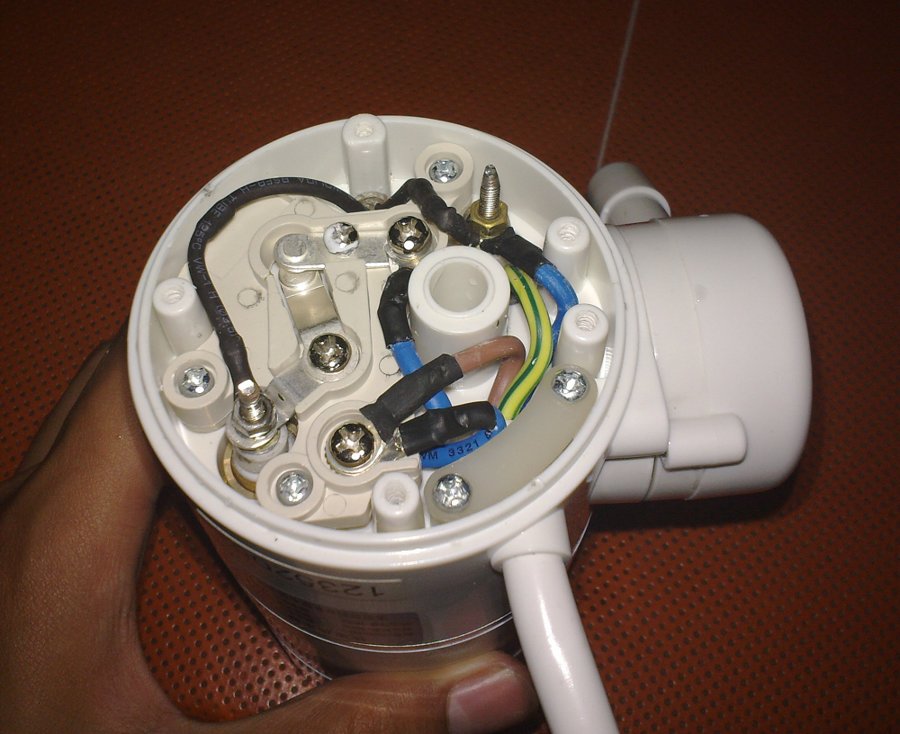

史密思快速热水龙头

发表于 2013-5-21 21:36 | 显示全部楼层
功率不小,发热芯应该是铜的,壳子和里边的塑胶还可以。
有个弹片设计在零水压的时候断开发热芯,做工规整,山上的牌子能有这能耐算是对得起老百姓了。
16A的大三脚插头,无漏保。跟一般的三角插不一样,我的功率计插不上,估计是足够的。
恒定功率,开关只管水流大小,无温控设计。
水温和流量都够用。¥50,我觉得可以。
