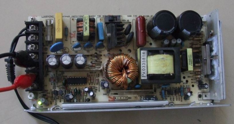

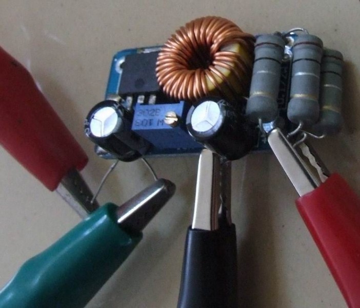

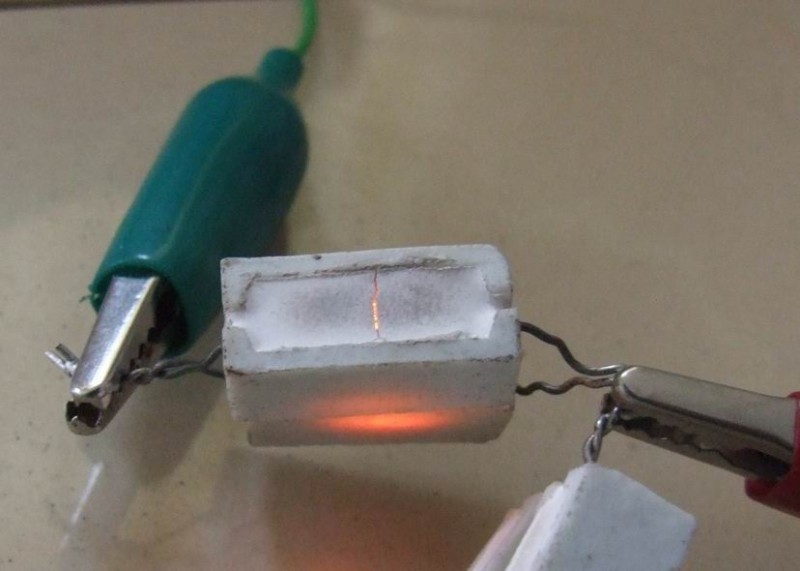

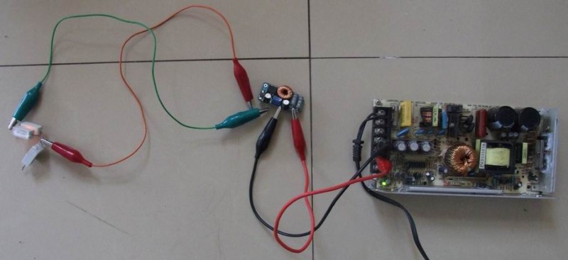

昨天去一位搞电脑的朋友那里,发现一个坏的12V12A 电源,就要过来了,好不容易修好(电源管是一对2SC2653,用万用表二极管档测很正常,用晶体管测试仪测也正常,但是用MJE13009 换下后电源就好了,奇怪)。顺便测试了一下这个板子的大电流输出情况,输入实测12.10V,输出18.00V(带2个并联的5瓦10欧姆电阻)已经通电半个小时,电感发热比较厉害,MOS管没事,10A贴片二极管也有点发热。电阻直接烧红了,下面上图看看。
集体照
升压板,使用三个2W0.1欧姆电阻限流,电感是成品磁环6A100uH的,MOS是IRF3205,二极管10A贴片肖特基。
被烧得通红的水泥电阻
上个“捡到”的电源的特写。

这么折腾电阻不怕爆?
 楼主| 发表于 2010-4-27 07:38 | 显示全部楼层
放在那烧了一个晚上,昨天睡觉的时候就已经接通了4、5个小时了,今天早上才发现电阻已经烧得开路了,没有爆,呵呵。电路没有问题,就是电感发热,二极管发热,还得想办法,不知道是不是测得不准,输出18V3.5A的时候测量的效率居然还是有90%以上?
