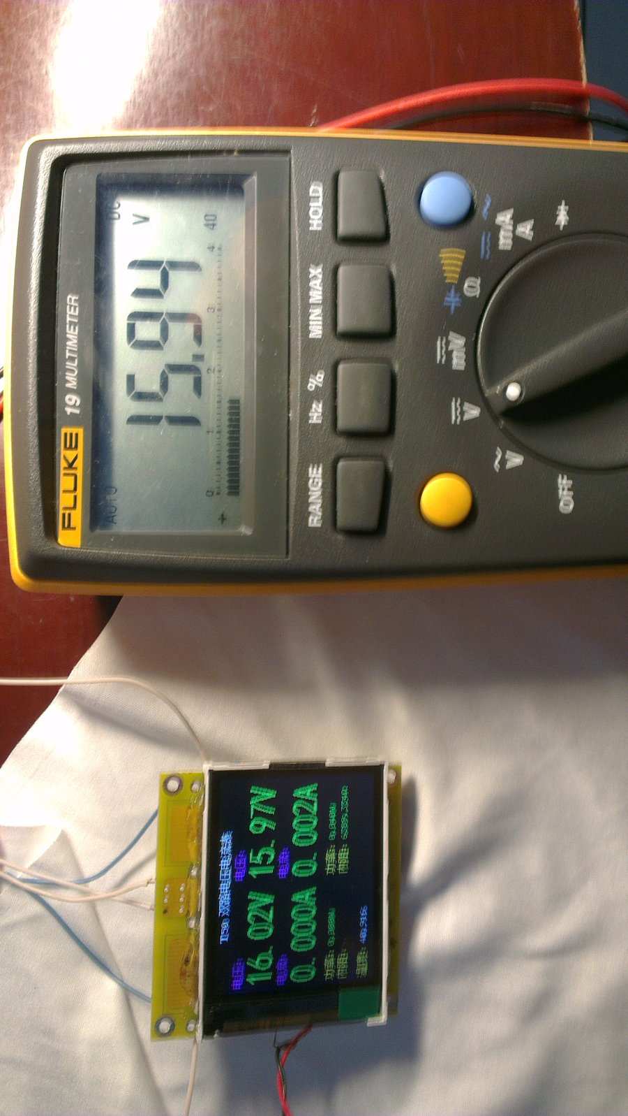

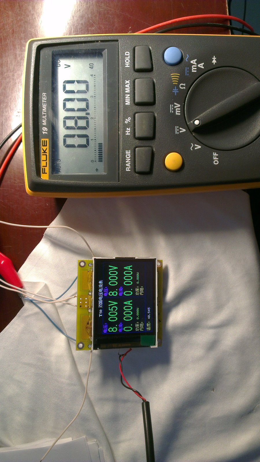

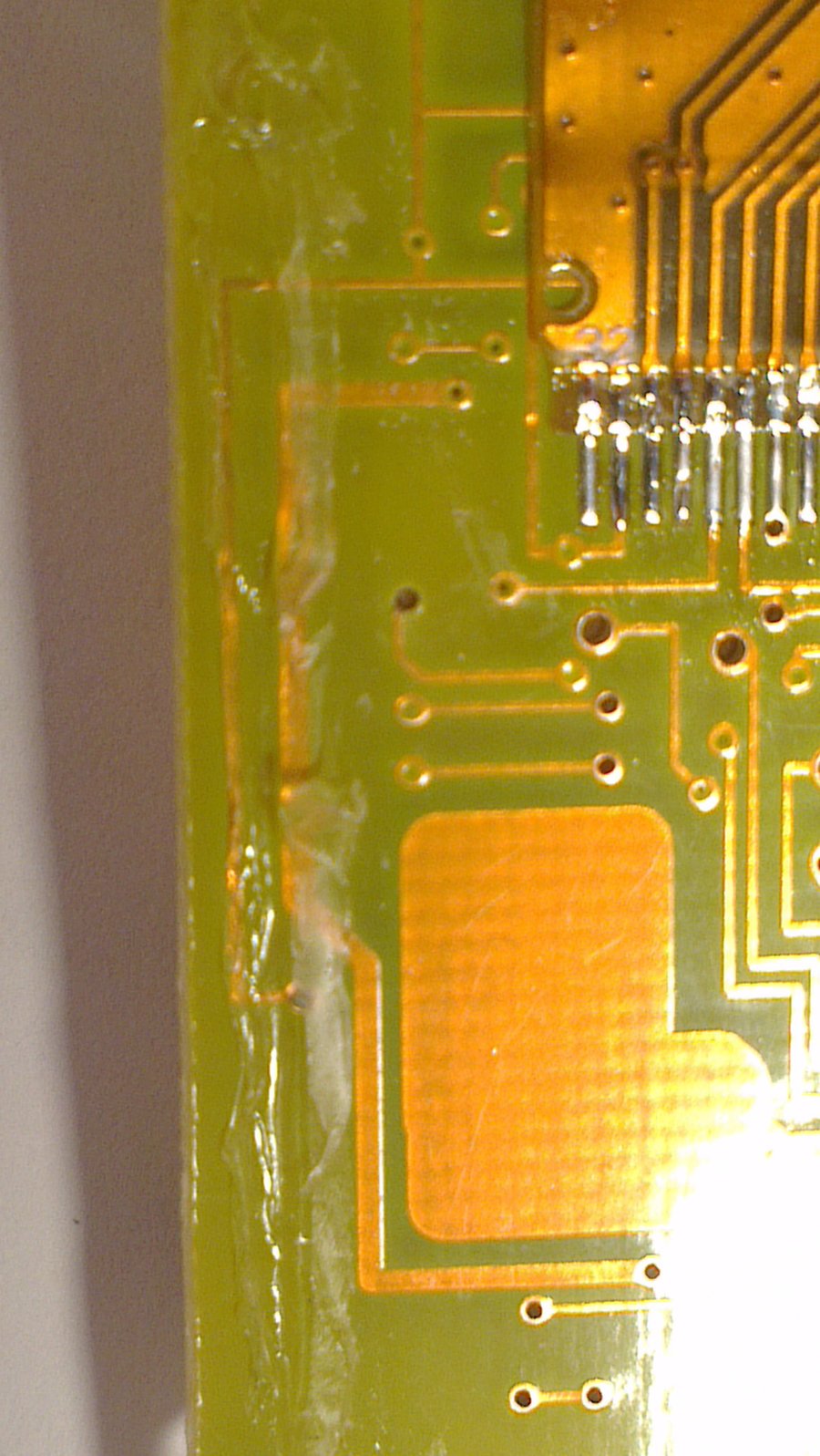

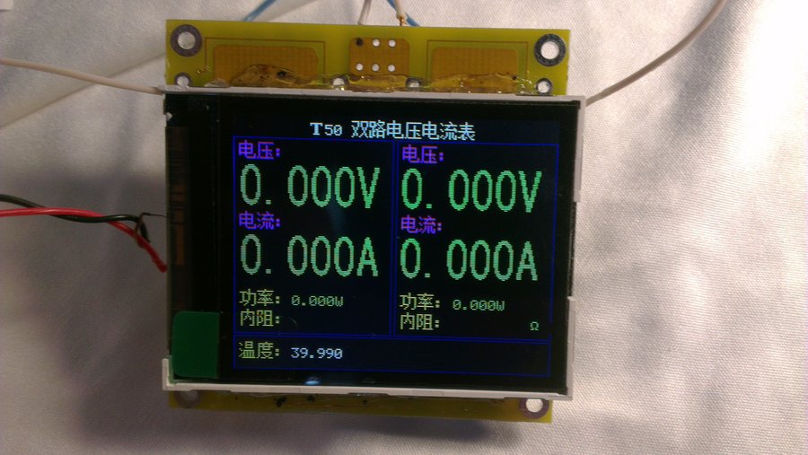

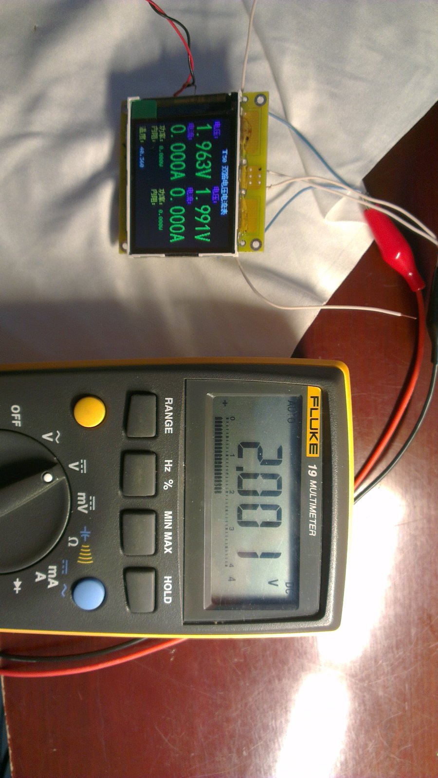

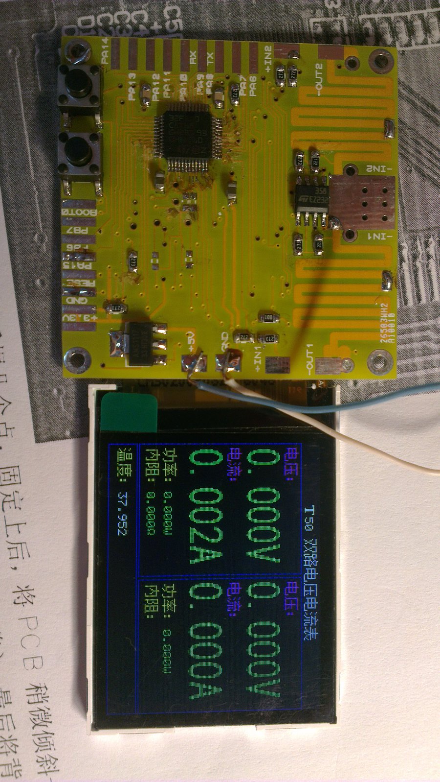

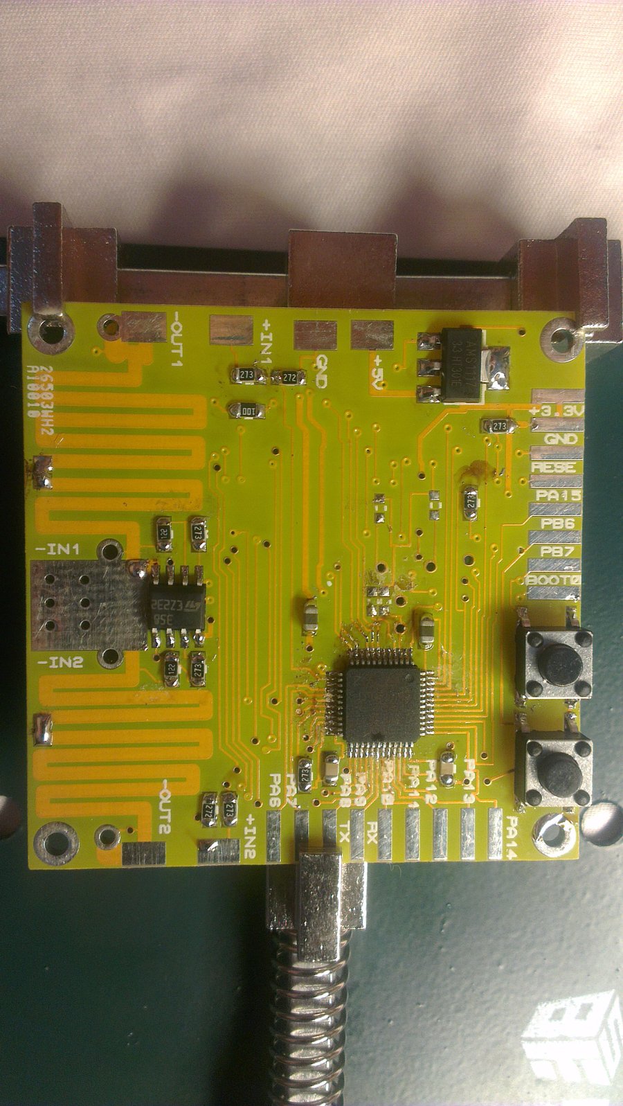

焊MCU一小时,,第一次焊这么小的,看图。
其它用了半小时,
完成
完成
液晶屏电阻十五分钟,太小了

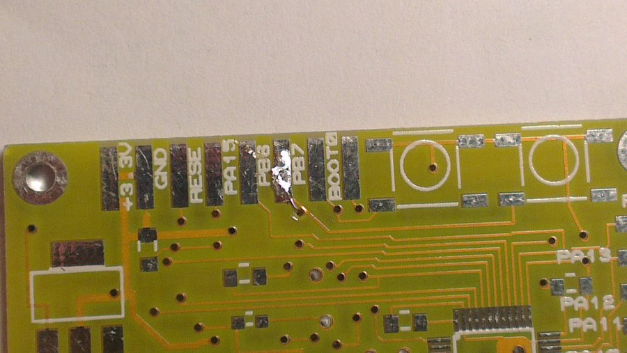

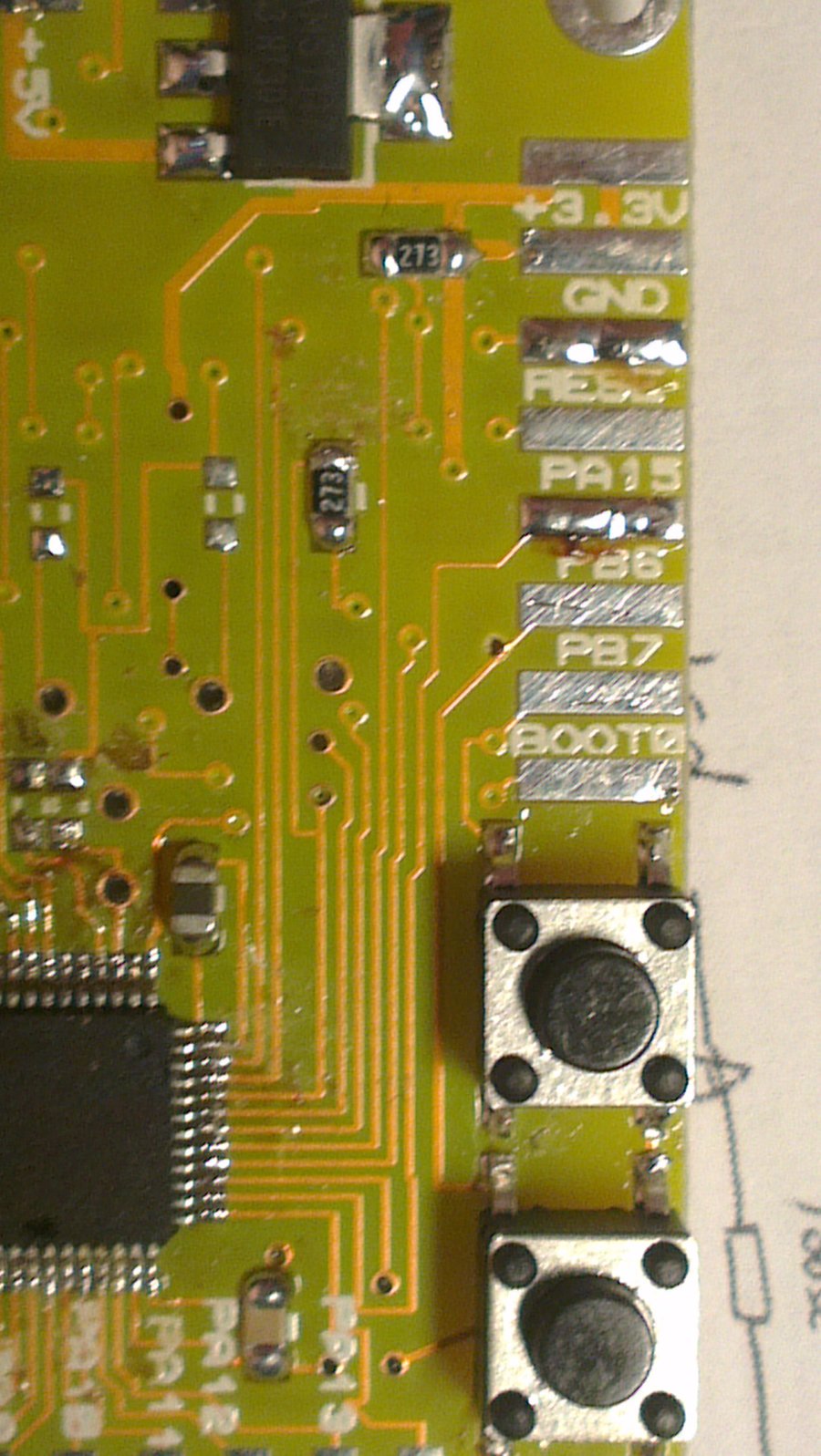

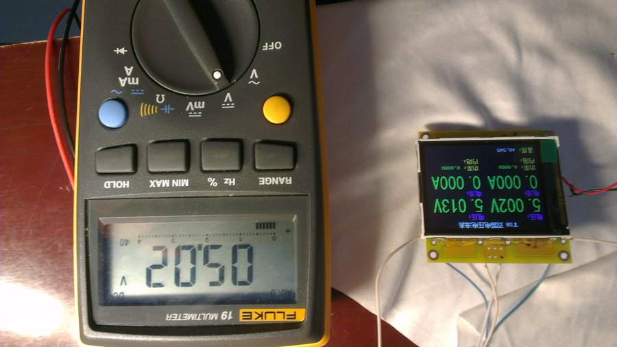

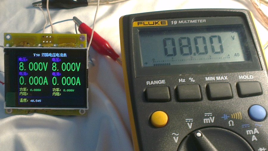

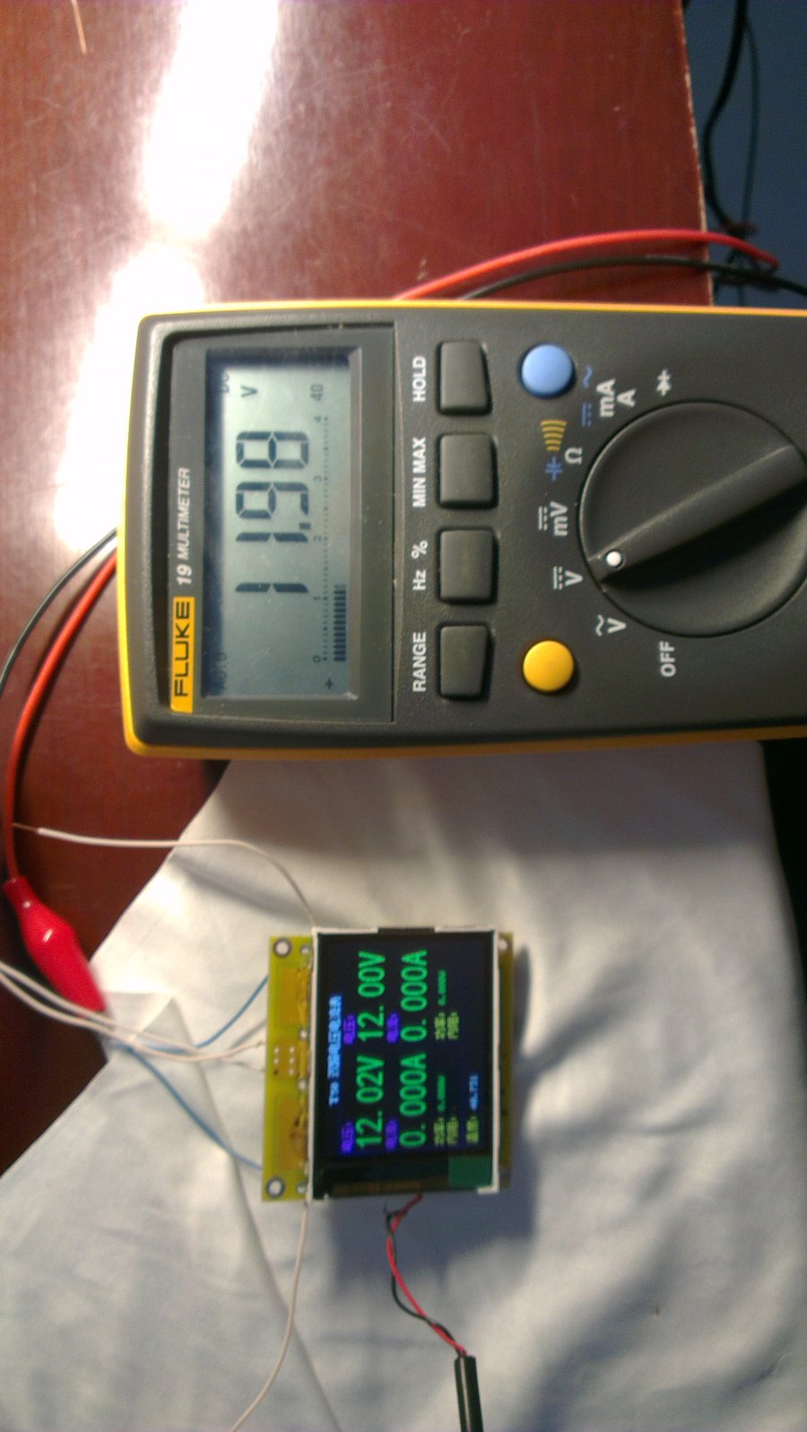

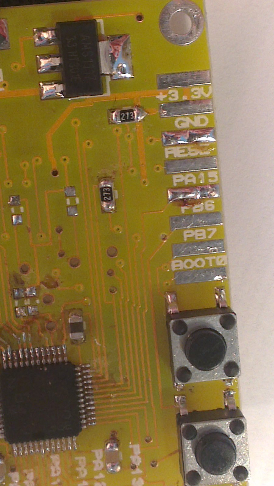

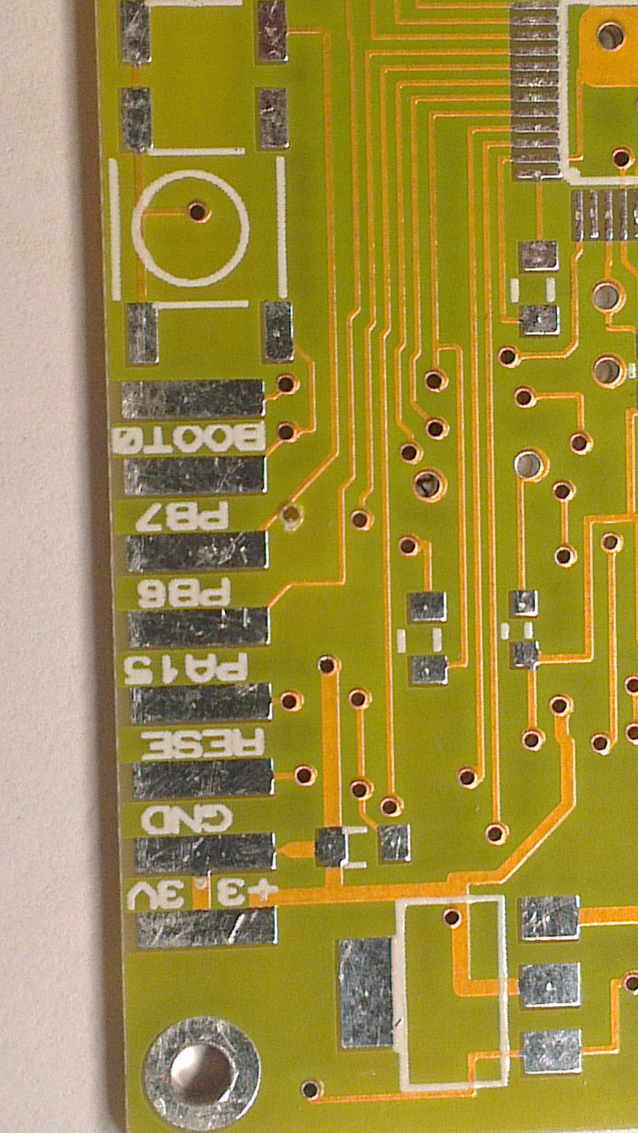

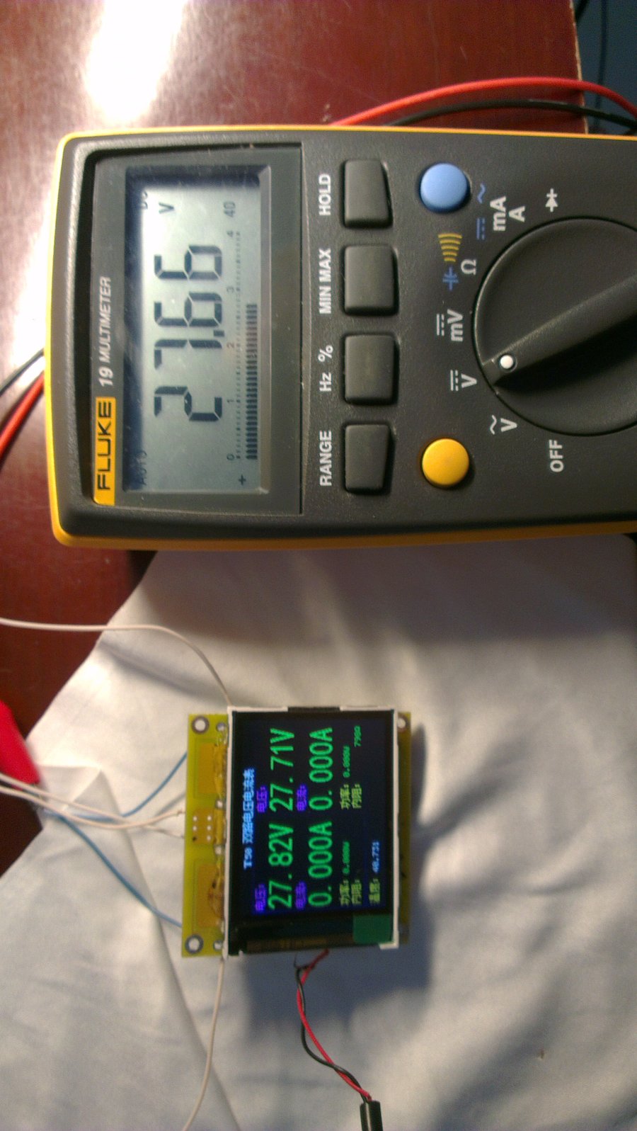

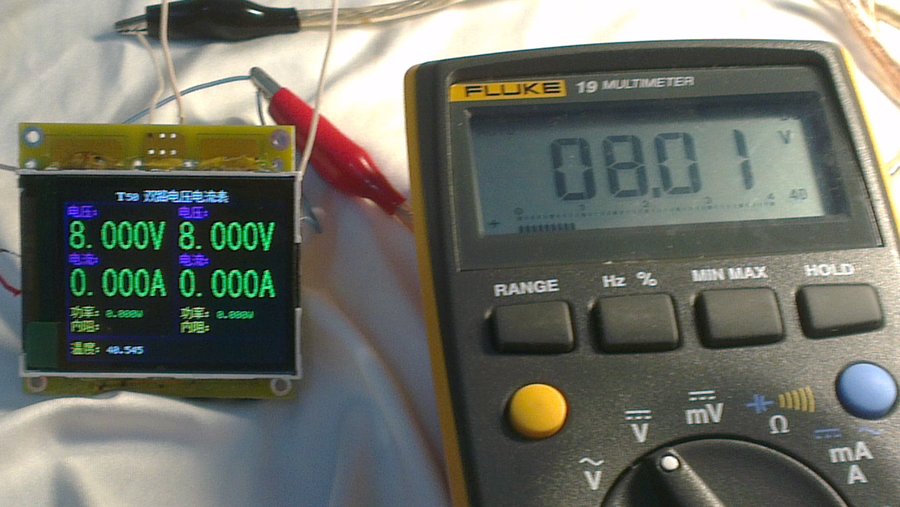

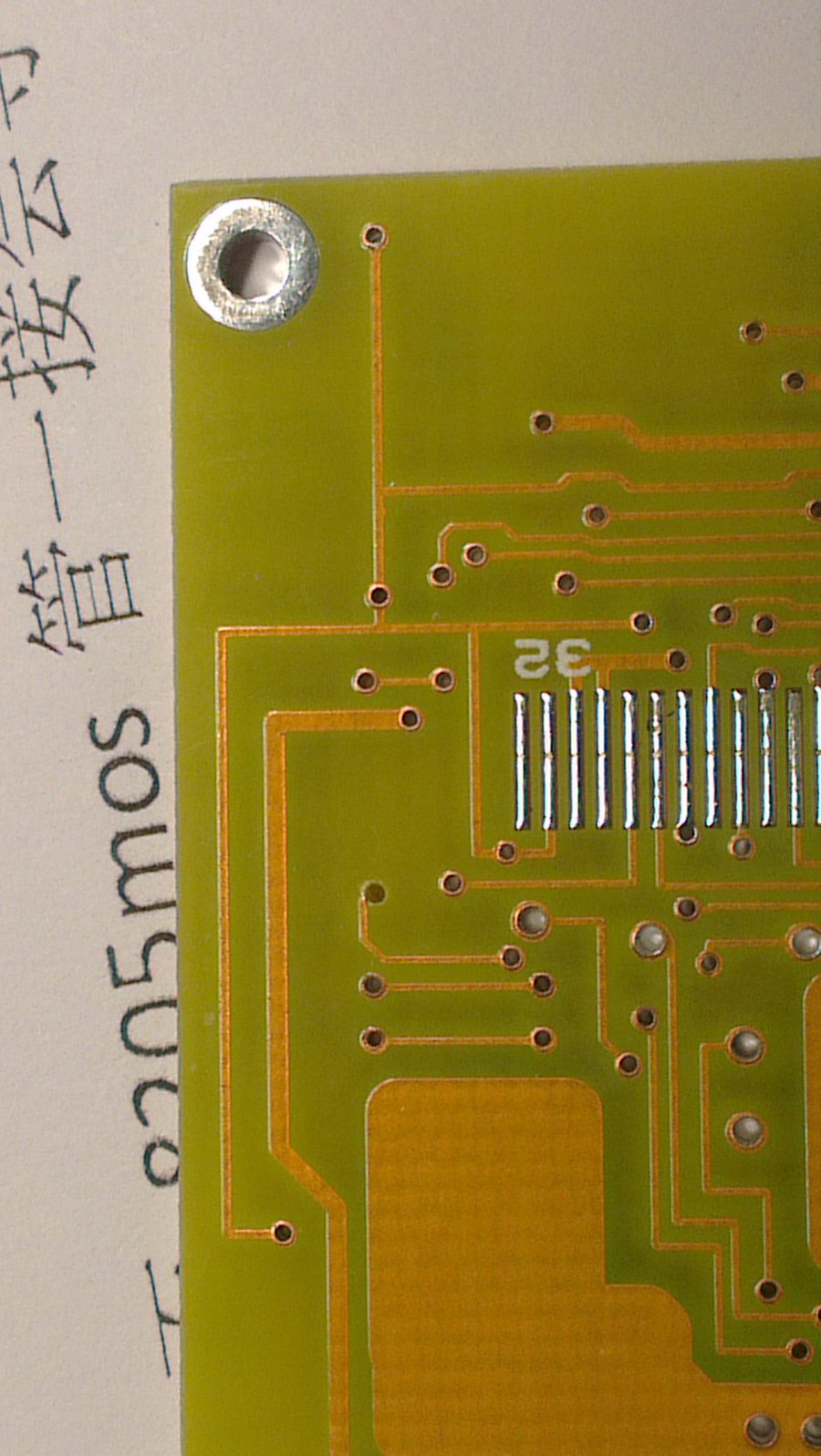

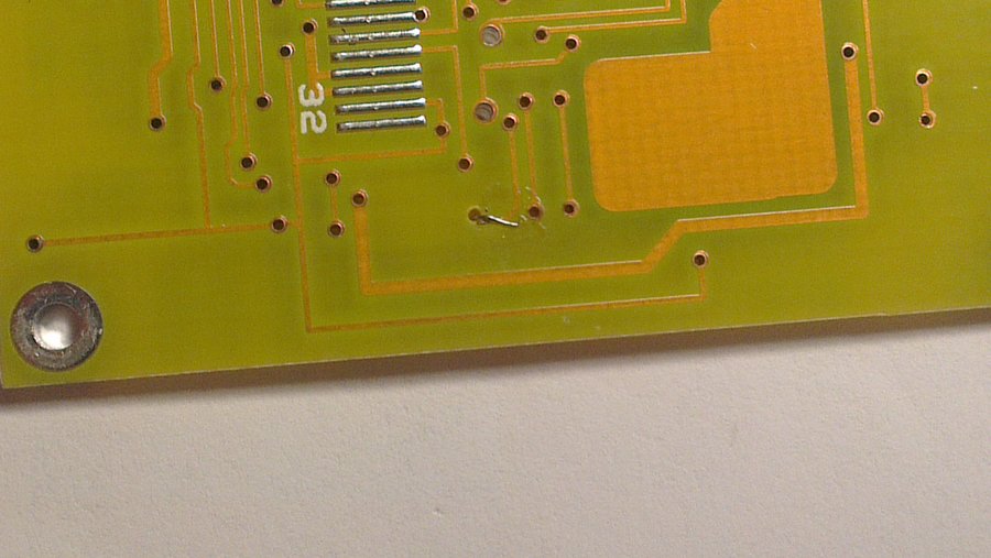

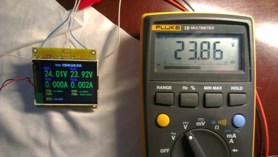

上电,校正,不能进入校正业面,没焊好?细查,PB6与STM32的42脚不通,原因见图,浩其心线路板制作有问题,二套都一样,只好用细铜丝飞线连接。有不能进入校正业面的兄弟参考。校正后情况
PB6边上的小孔
PB6边上的小孔
另一边
另一边
焊好这套的PB6边上的小孔
焊好这套的PB6边上的小孔
另一边
另一边

发表于 2013-5-18 13:21 | 显示全部楼层
液晶屏电阻有点小,镊子夹着一不留神蹦飞了,找不到,直接用焊锡短接了,MCU还行,拖焊搞定。
