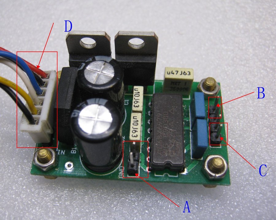

接线方式:
A处两个插针为输出低电平,两个插针一样的。
B是5v输出,两个插针是开尔文输出方式,接线要在远端短接。  如不需要开尔文输出,可短路两个插针。
C是10v输出,两个插针定义同上
D是电源插座,从上至下六个插针定义为:
1、2,ac1
3、4,ac2
5、6,gnd
1、2本来就是相同的两个插针。3、4,  5、6同理。
电源需要双输出变压器,需要什么样的变压器相信一乐网友都能自己知道。
另一种供电方式,1、2、3、4短接,和5、6之间接一个变压器绕组。就是单供电。
板子上的整流桥工作于半波整流状态,给后面双供电。
一乐网友能力非凡,自己玩吧。
另一种pcb供电和输出定义和这个一样。
