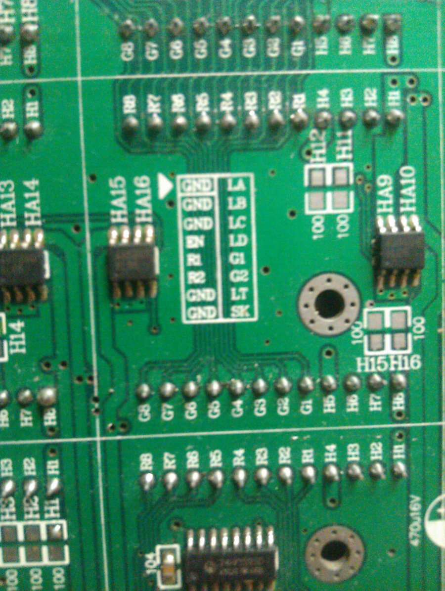

IMG_20130516_201745.jpg 买了一个这个接口的点阵   但是驱动不起来  找了很多程序  看程序里面有CLK 但是我这个屏上没有的    希望哪个大大帮忙弄下    再次谢谢了  帮忙弄一个频谱显示 和时钟程序    谢谢大大们了!!!!!!
发表于 2013-5-18 23:23 | 显示全部楼层
CLK-SK时钟
发表于 2013-5-18 23:25 | 显示全部楼层
标准08接口 楼上说的对
发表于 2013-5-18 23:59 | 显示全部楼层
板上是不是有一片74hc123那种,那种屏驱动的刷新速度不能太快也不能太慢,仔细调调吧
发表于 2013-5-19 06:19 | 显示全部楼层
2楼正解
发表于 2013-5-19 17:35 | 显示全部楼层
标准的08接口sk就是CLK
 楼主| 发表于 2013-5-19 18:58 | 显示全部楼层
哪位大大提供下程序  自己找了很多  但是不太会改!!!!!!   谢谢了啊
发表于 2013-5-22 23:40 | 显示全部楼层
RE: 求点阵屏程序!!!!!!
a270392179 发表于 2013-5-19 18:58 static/image/common/back.gif
要干嘛用?接口一一对应就可以了基本不用改
