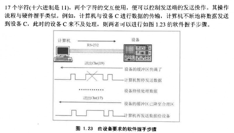

发表于 2010-3-13 22:12 | 显示全部楼层
232.JPG 可试下软件握手,见Visual Basic 与 RS-232串行通讯控制书的第21页.
http://www.ourdev.cn/bbs/bbs_content.jsp?bbs_sn=1231786&bbs_page_no=1&search_mode=1&search_text=RS-232串行通讯控制&bbs_id=9999
