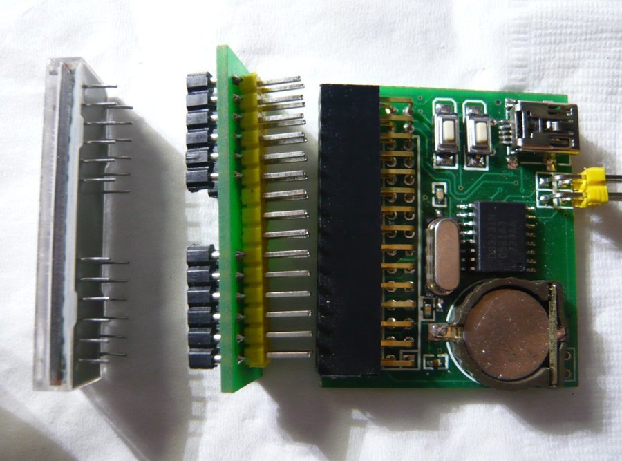

     新版的的微型LED终于发货了,也乱了那么长时间,收到的兄弟请务必注意
下面的安装方法,否则有可能少掉屏幕或者其他(当然,我还没试验过)

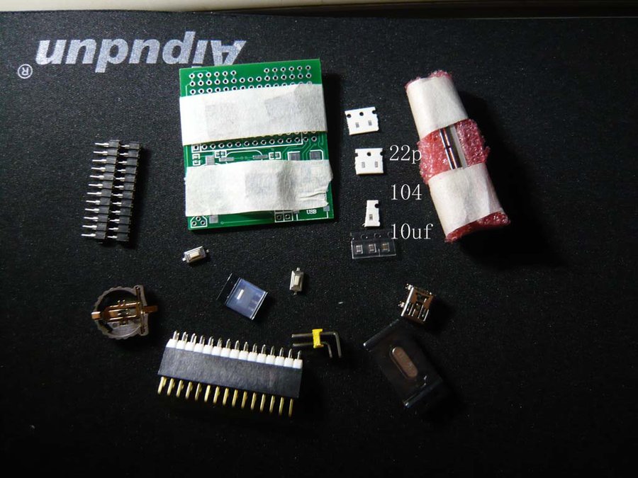

收到后的套件如下,其中电容3个透明的0805是10uf,两个0603是22P,一个0603
是104,电阻10K的我给了两个,但是只用得到一个,电路板的丝印被我挪到空白处了
往下对照就是安装位置。
全家福
全家福

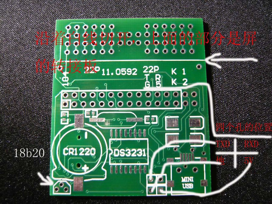

板子需要沿着白线裁开,上面的部分是LED转接板子,最终效果就是把上半部分沿白线
往下折90度,MINIusb左边4个空就是程序下载和对时的插针,注意图上的标示,4个宝石
就是连接单片机对应的4个引脚。

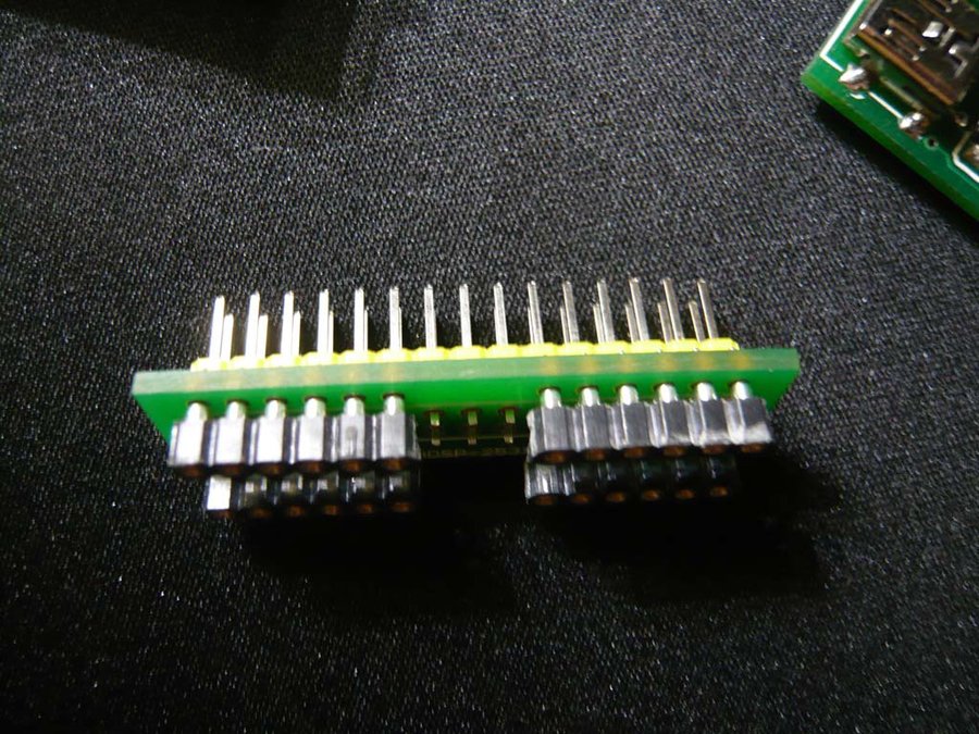

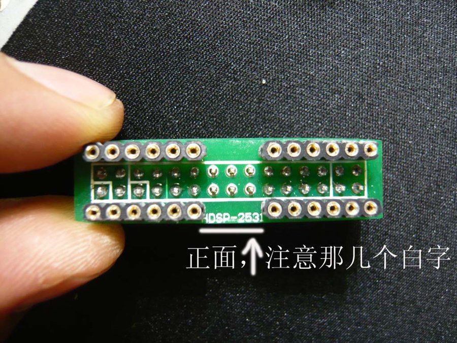

屏幕转接板插针的安装方法,注意板子上有HDSP-2531的字样,那一面是向前的

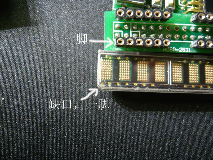

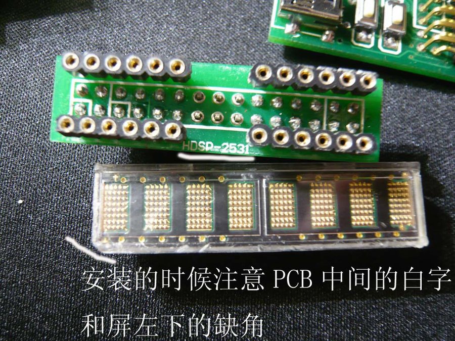

屏幕安装的时候,直接插上去,注意板子1脚对屏幕1脚

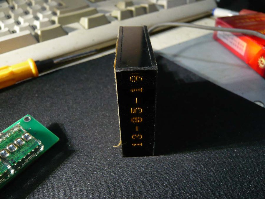

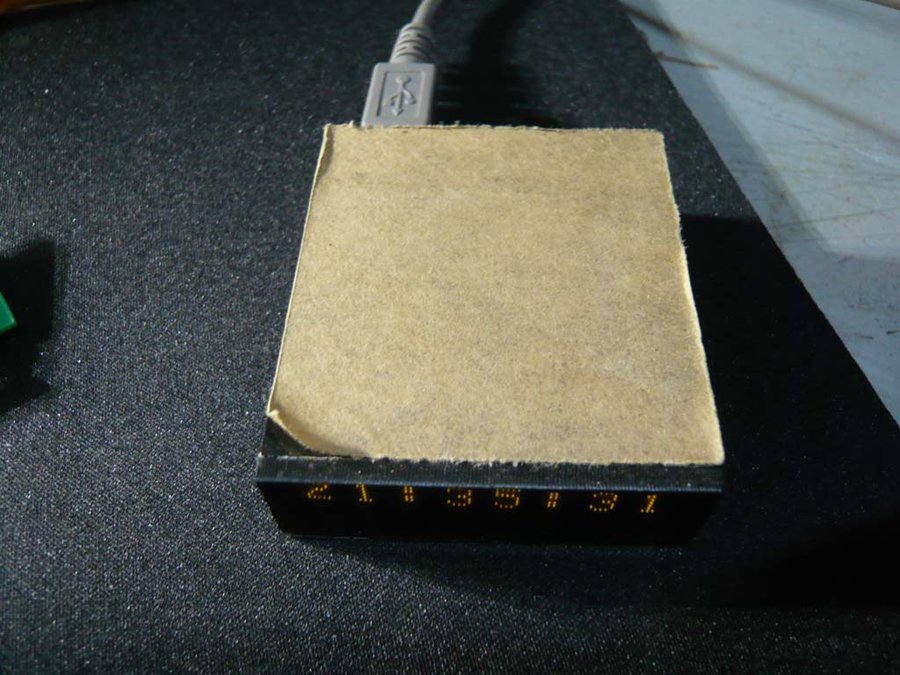

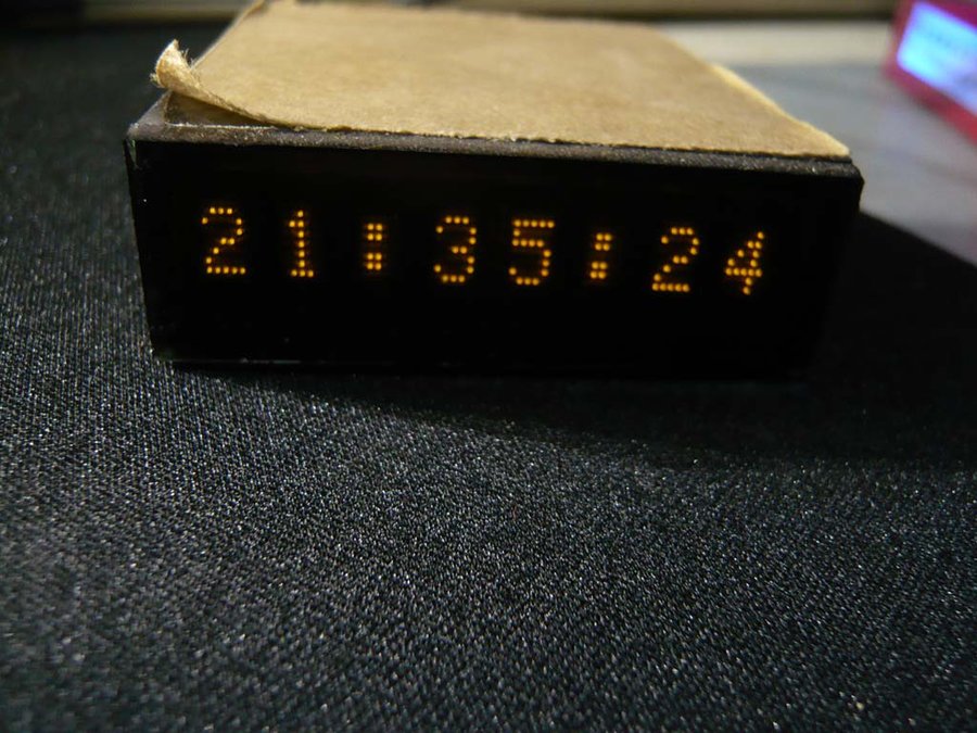

最终的积木效果图
网上买不到称心的铝盒子,用亚克力自己先粘了一个

发表于 2013-5-19 22:20 | 显示全部楼层
看起来显示效果还是挺不错的

 楼主| 发表于 2013-5-19 22:42 | 显示全部楼层
灰灰的丝丁鱼 发表于 2013-5-19 22:20 static/image/common/back.gif
看起来显示效果还是挺不错的
谢谢,晚上关灯后很漂亮
