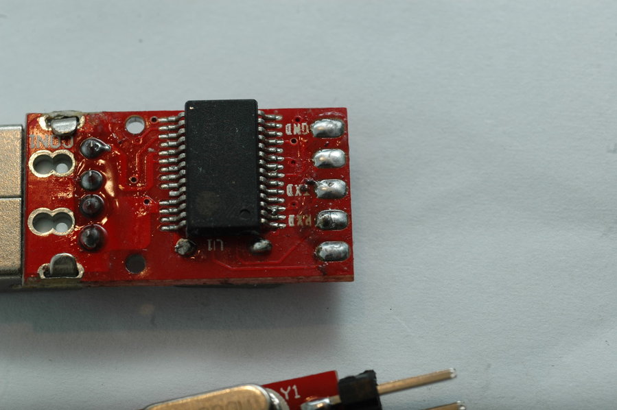

DigiSky2,你好,我在https://www.yleee.com.cn/forum.php?mod=viewthread&tid=23589&highlight=3r33
我买了最后三个PL2303HX USB转TTL模块 USB转串口 刷机小板 包好
淘宝地址如下http://trade.taobao.com/trade/detail/trade_snap.htm?spm=0.0.0.0.nnChNO&trade_id=215680412020129,买回来就扔一边了,昨晚上想起来拿出来用,焊好插针之后,上电脑,装驱动,都正常,但是,没法下载程序,检查VCC,gnd都没有电压。
仔细一看,如图,好像少了一个元件
再看其他两个,那部位元件都在,不过,又焊了一个,电脑也能正常识别,驱动也能装,但是GND ,VCC没有电压,不知道是硬件的问题,还是上面的标注不对,麻烦指导一下

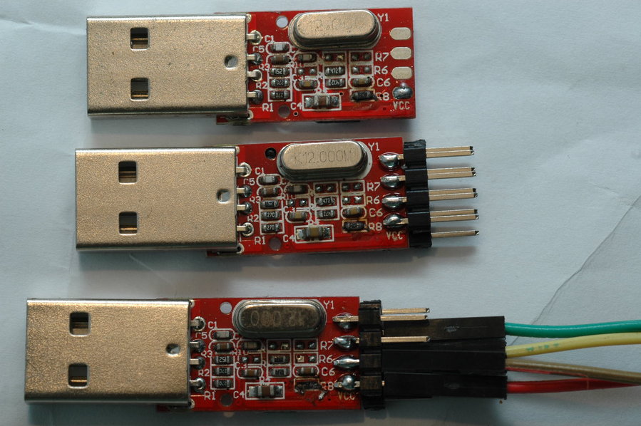

 楼主| 发表于 2013-5-20 10:20 | 显示全部楼层
第一帖是三个板子特写
这两张上面都有标注,VCC GND RXD TXD,是不是按照他的标注接线就行?

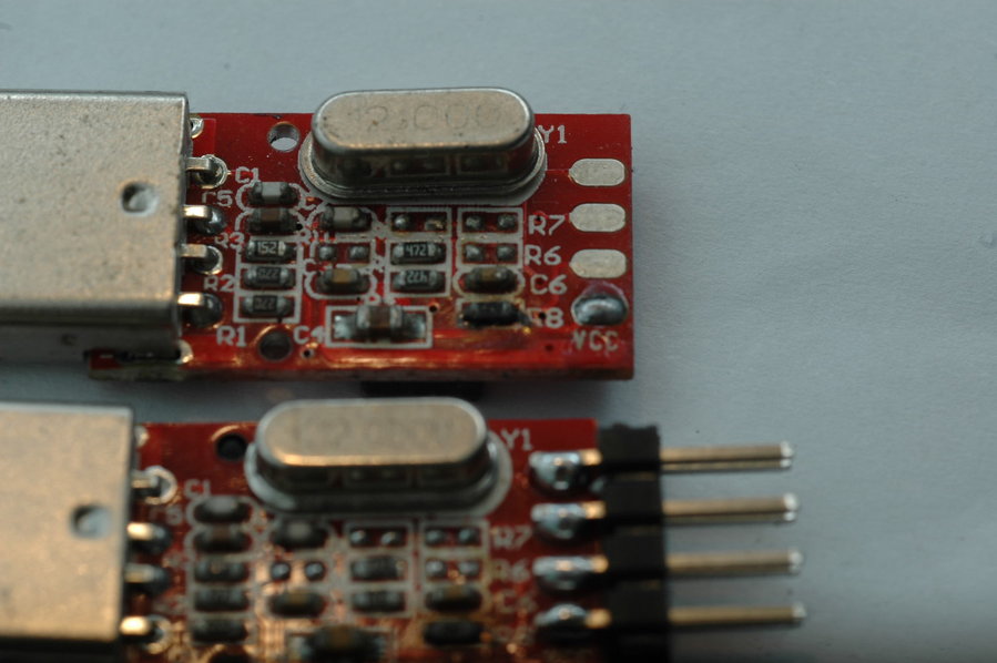

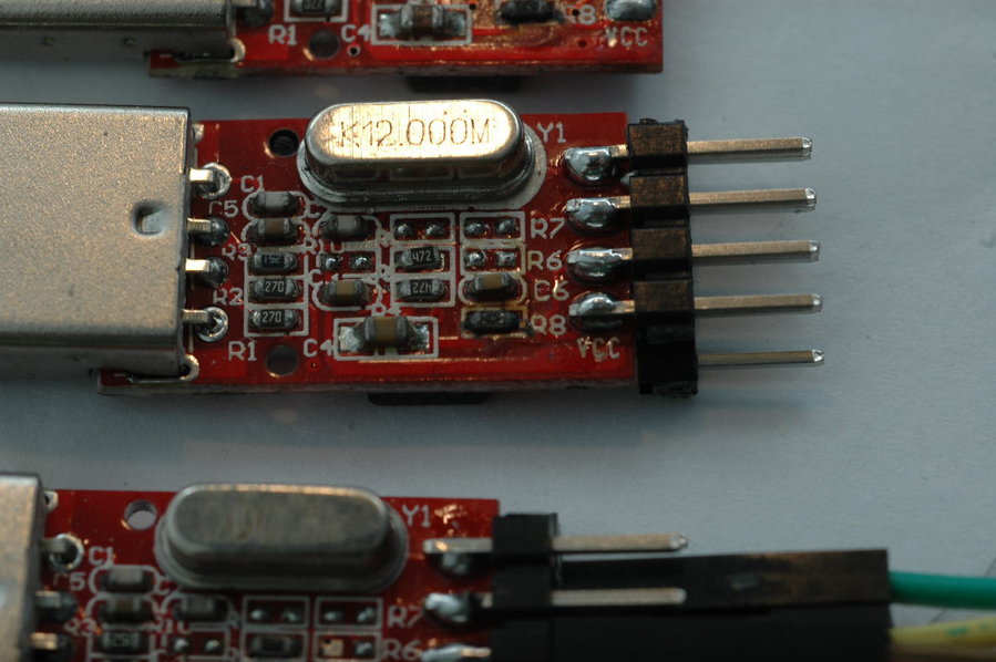

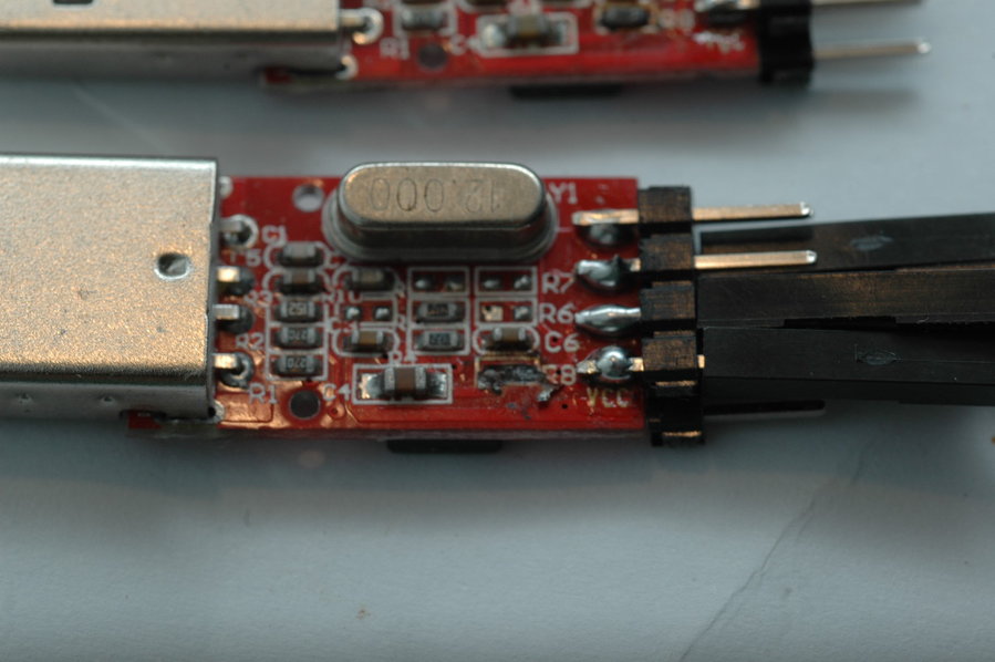

发表于 2013-5-20 10:52 | 显示全部楼层
发表于 2013-5-20 10:57 | 显示全部楼层
另外2块 112.jpg 看样子r8也都凶多吉少,建议万用表测下先

发表于 2013-5-20 13:59 | 显示全部楼层
VCC输出的保护电阻烧了,功能都正常的,需要引出VCC的话,跨过烧掉的电阻,把电源焊电阻前方的就可以的
发表于 2013-5-20 14:01 | 显示全部楼层
可以短接RXD,TXD测试能不能正常通讯的,直接量VCC和GND焊盘,肯定是没有电压的
