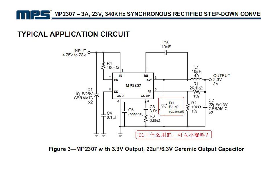

3R33模块相信大家都熟悉了吧,现在找来上面的IC:MP2307的资料与大家分享,顺便请教一些问题
线路图上面有个D1二极管是干什么用的?可以不要吗?既然是同步整流了,还要这管子干嘛?

发表于 2013-5-21 13:06 | 显示全部楼层
改输出时,电感边上焊掉的黑色小元件就是它。
过压保护用。写着(optional),意为 可选件,去掉没问题。
发表于 2013-5-21 13:37 | 显示全部楼层
保护用,防止大电流下,因MOS没有及时开启或提前关闭,导致的内部MOS击穿。
另,此元件在改3r33时没有被去掉,也不是小元件,电感附近,靠近输入侧GND的那个黑色元件就是。
此电路板上,除了电感和MP2307,就数它大了。
发表于 2013-5-21 13:39 | 显示全部楼层
LS正解。
改输出时要去掉的那个是输出端并接的稳压管,LZ图中是没有的
发表于 2013-5-21 14:17 | 显示全部楼层
no no ,你们看错了,此二极管非皮二极管,你试试去掉看有什么后果。
这个二极管叫“续流二极管”
发表于 2013-5-21 15:13 | 显示全部楼层
山水2000 发表于 2013-5-21 14:17 static/image/common/back.gif
这个二极管叫“续流二极管”
去掉没后果,MP2307是同步整流方案,内部用MOS代替了此二极管。
加上的原因其实是为了更安全。
发表于 2013-5-21 15:17 | 显示全部楼层
也有可能,因为这IC是双MOS的,满载运行看看有没有什么问题,
发表于 2013-5-21 21:58 | 显示全部楼层
回复“线路图上面有个D1二极管是干什么用的?可以不要吗?既然是同步整流了,还要这管子干嘛?”
“这个二极管是为了降低高压大电流情况下(芯片)的温升,去掉对功能没有任何影响”
   ——以上回复,是转贴自一位专门做这个(MP2307 )芯片的应用技术服务的朋友的——具有相当的可信性。
 楼主| 发表于 2013-5-22 08:13 | 显示全部楼层
无锡风 发表于 2013-5-21 21:58 static/image/common/back.gif
“这个二 ...
谢谢无锡风兄弟,还想请教一下,多高电压才算高呢?  我准备做个12V转5V/3A的车载充电器,不加也不影响吧
发表于 2013-5-22 09:20 | 显示全部楼层
radio5160 发表于 2013-5-22 08:13 static/image/common/back.gif
谢谢无锡风兄弟,还想请教一下,多高电压才算高呢?  我准备做个12V转5V/3A的车载充电器,不加也不影响吧 ...
这个......
原理已经说清楚了。
具体,您自己实践罢。
