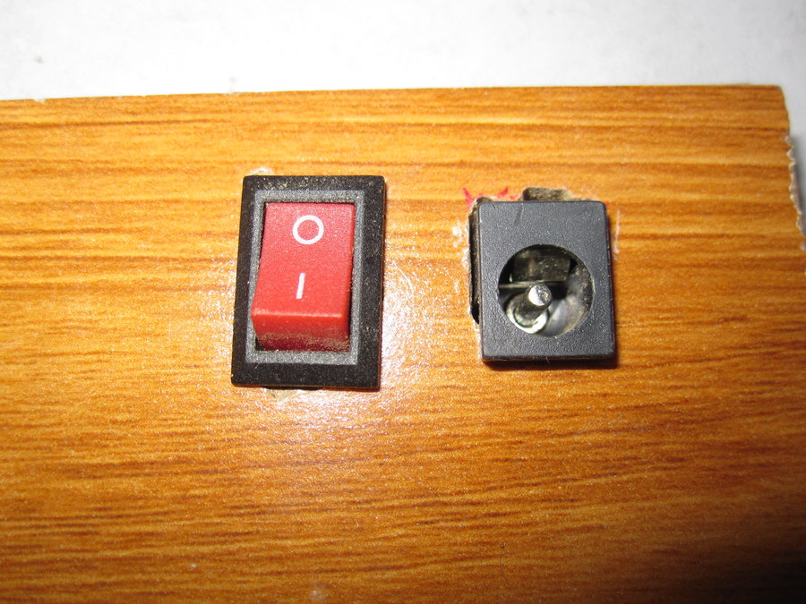

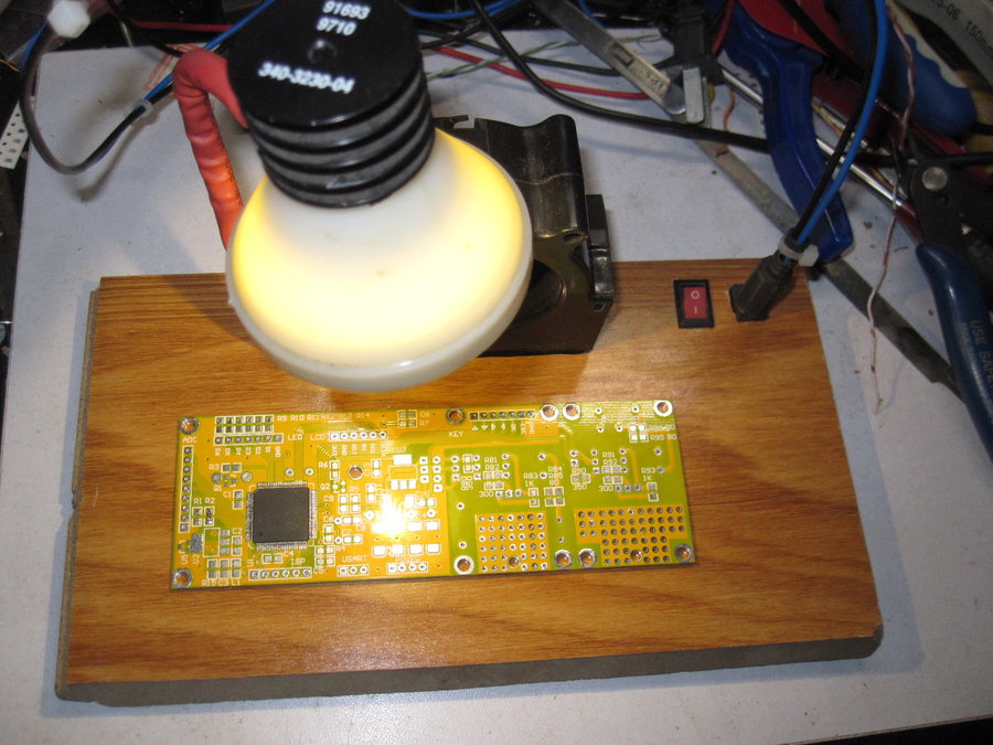

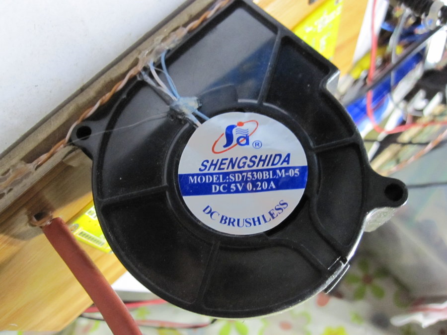

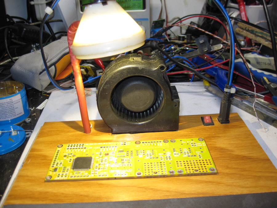

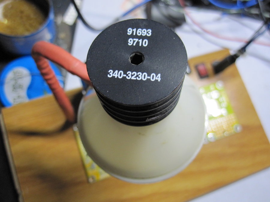

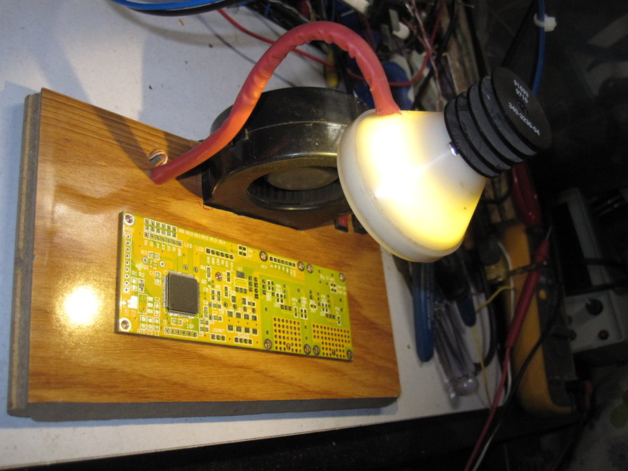

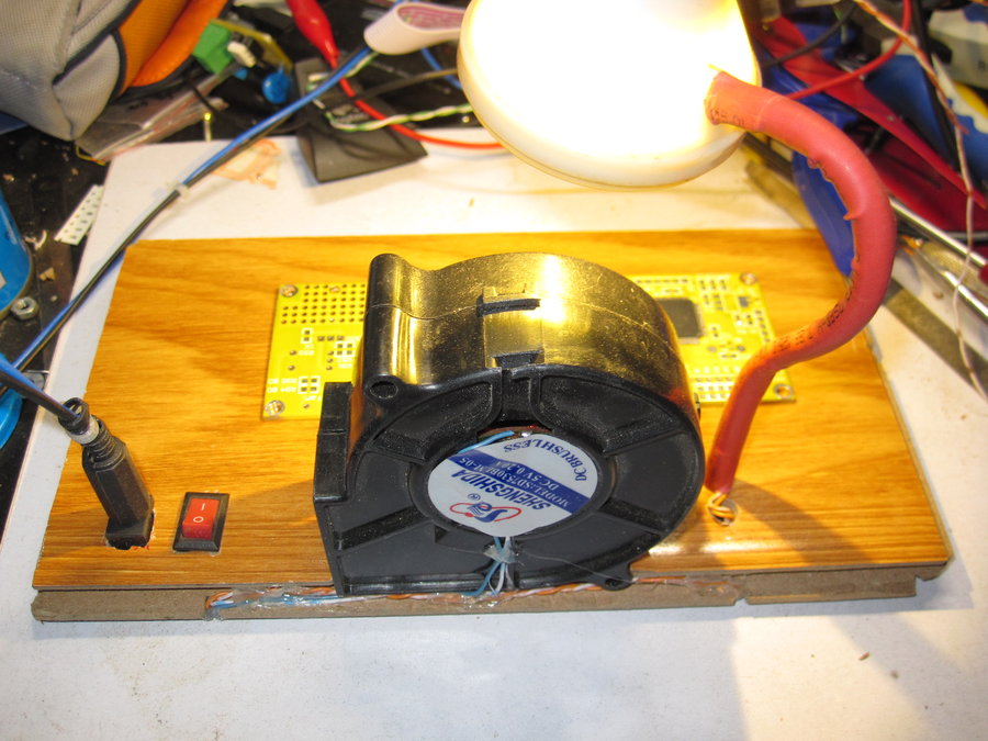

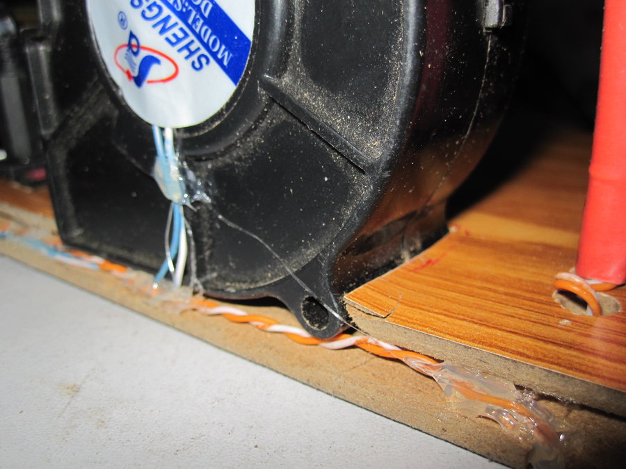

对编程有点倦了,周末动手做了个木工活——Mini工作台(抽烟+照明),在一块废地板上开了一个槽,嵌入5V风扇(购自安悦),挖了几个洞,插入LED灯(1W暖白)、开关、电源插座。。。搞定!发帖留念。
只有一个开关,打算有时间在LED灯柱旁边再加一个,风扇和LED分别控制,就是钻孔比较%疼。
1W的LED,暖白色。

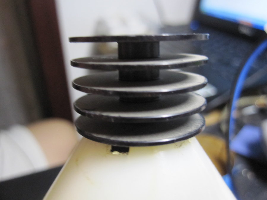

散热片挺酷吧?其实用处不是太大,长时间用仅仅温而已。
风扇挺好的,吸烟效果良好,对健康有益!

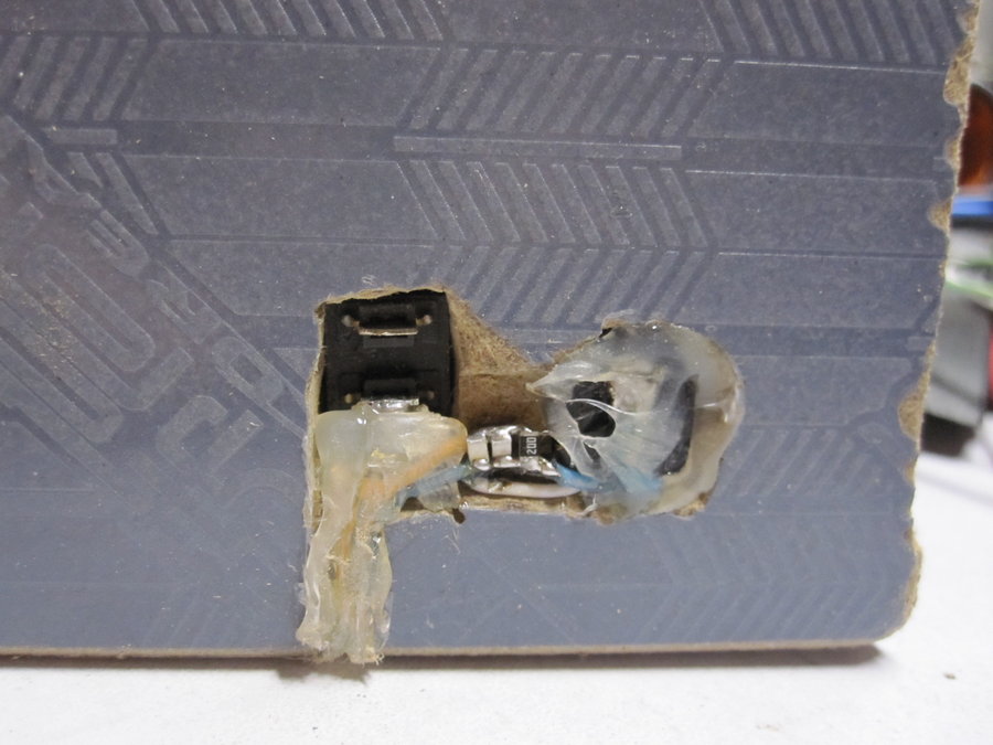

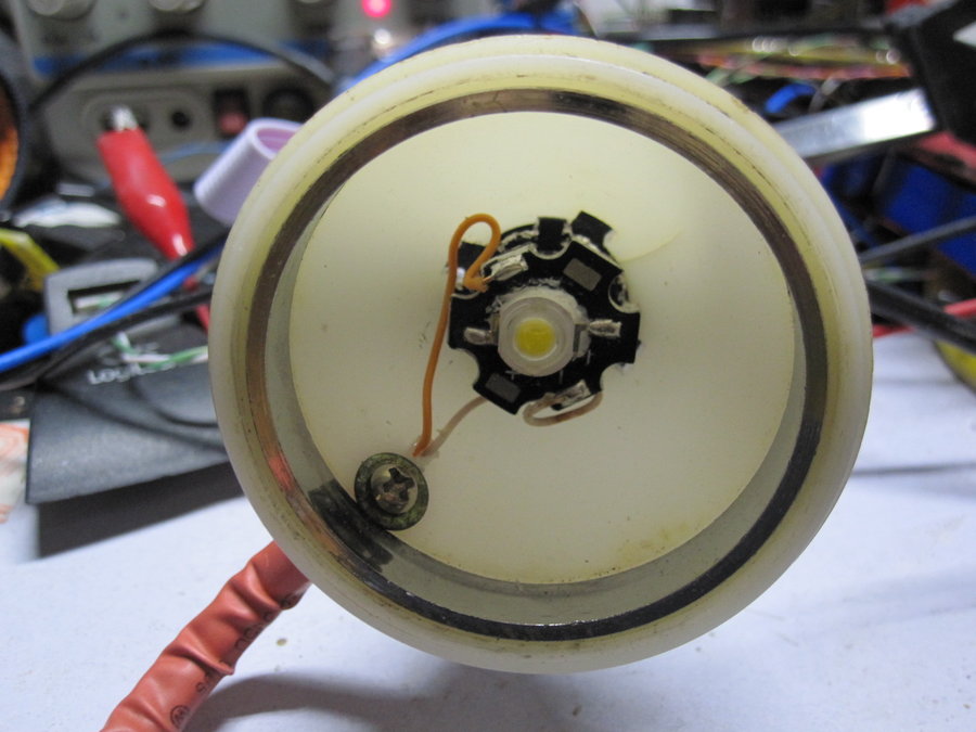

鼻涕固定,3个20欧电阻限流,5V电源,LED大约是0.9W的样子,亮度还可以。
最后再看一眼。。。

发表于 2013-5-22 00:20 | 显示全部楼层
楼主这灯罩什么材料啊??

 楼主| 发表于 2013-5-22 08:33 | 显示全部楼层
wwl836470 发表于 2013-5-22 00:20 static/image/common/back.gif
楼主这灯罩什么材料啊??
王老板的矿灯罩。
