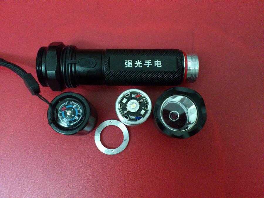

今天在TB买了个10几元的强光手电,亮度比想象的差些,不过基本满意了,1分钱1分货,好奇拆来看看,里面超简单:

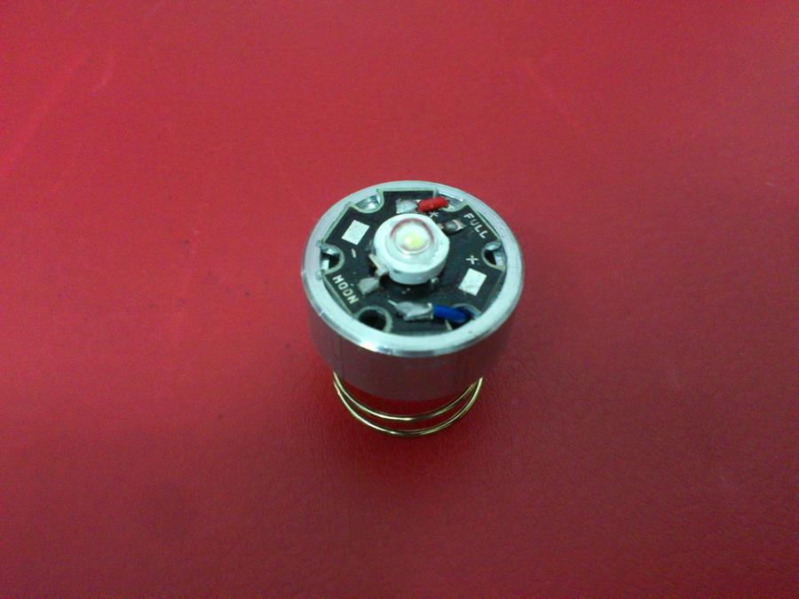

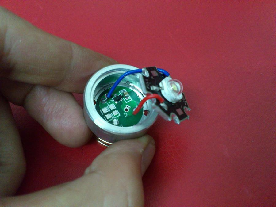

功能:1,强光,2弱光,3,SOS   拆开后居然只有两颗贴片元件!! SOT23-3的估计是专用控制IC,电筒的控制开关是1个自锁开关。

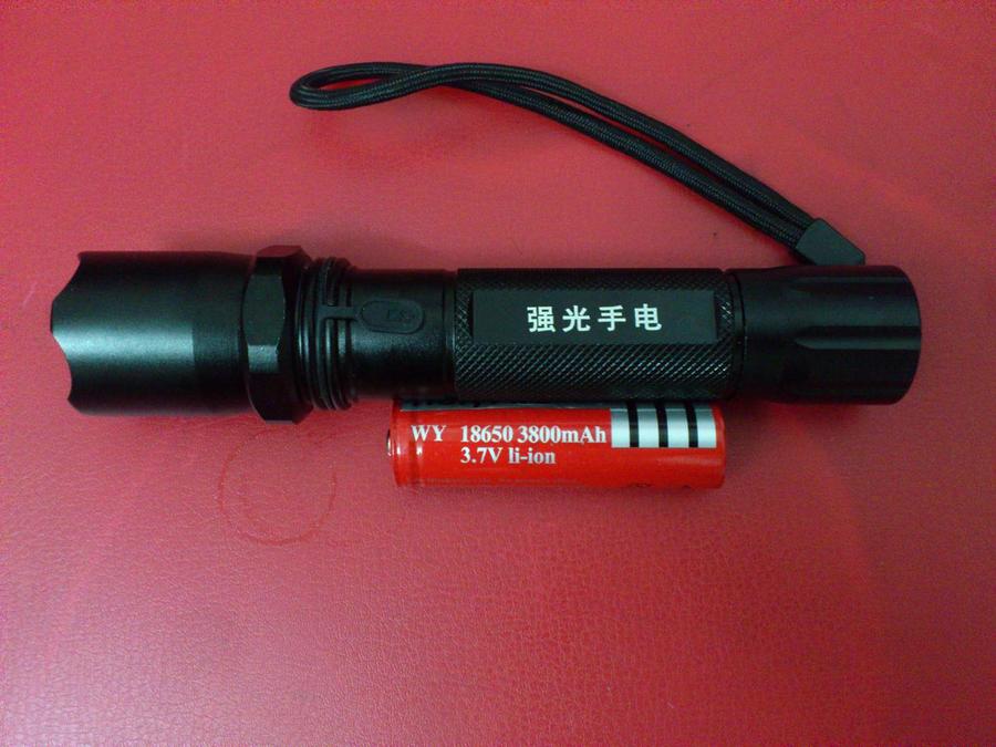

电池写着3800mAh,重量很轻的,估计是坑爹的

这电池的正级能通3800mAh电流,呵呵,坑定假的

发表于 2013-5-25 09:38 | 显示全部楼层
7135芯片,300Ma恒流
