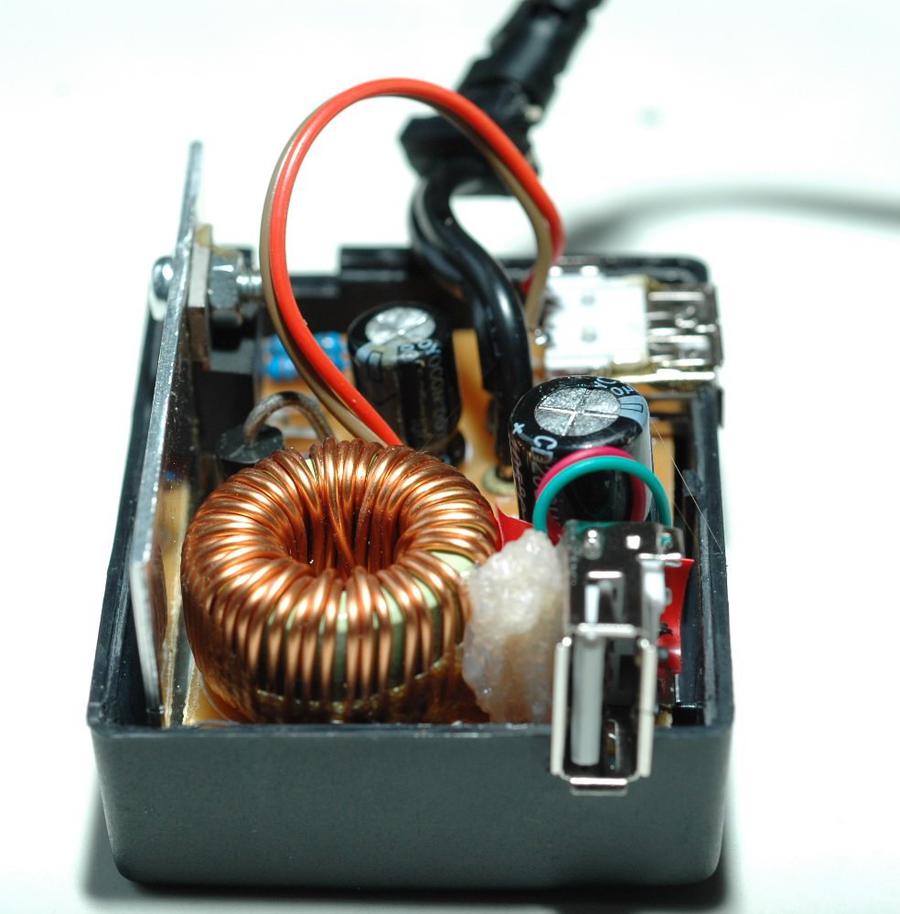

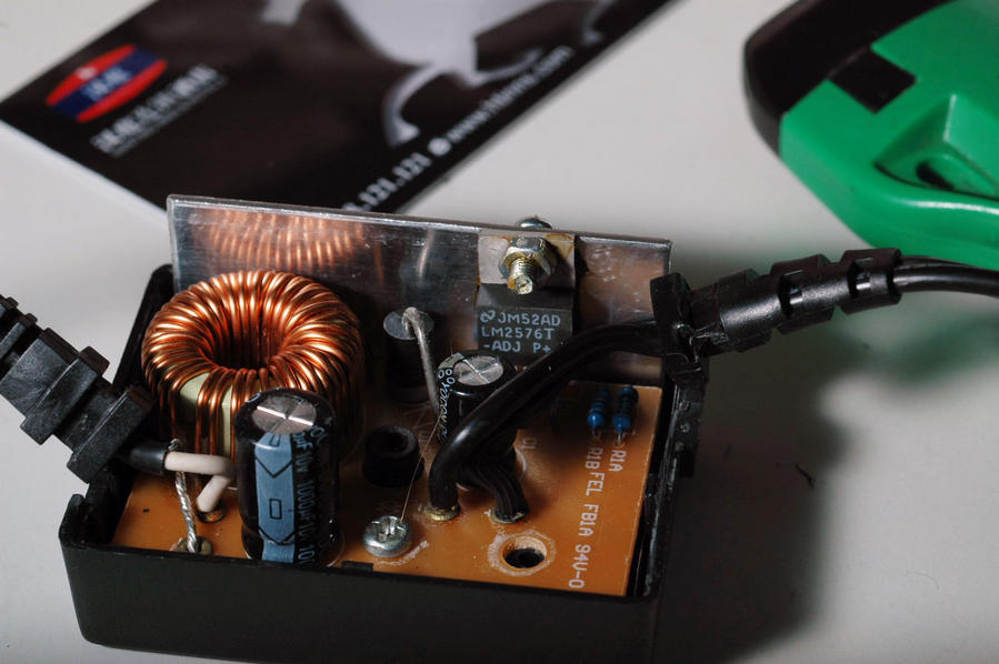

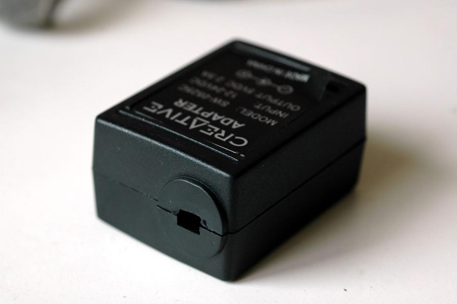

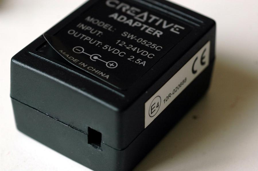

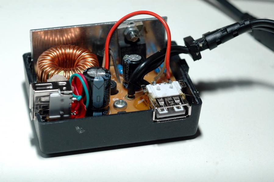

好久之前,在一乐这买了2个创新的车充-》5v的电源,具体见https://www.yleee.com.cn/forum.php?mod=viewthread&tid=2740。买回来之后一直扔家里没用,这个输出是mini usb口,我的手机三星是MICRO usb,周末想改个给手机用。
登录/注册后可看大图

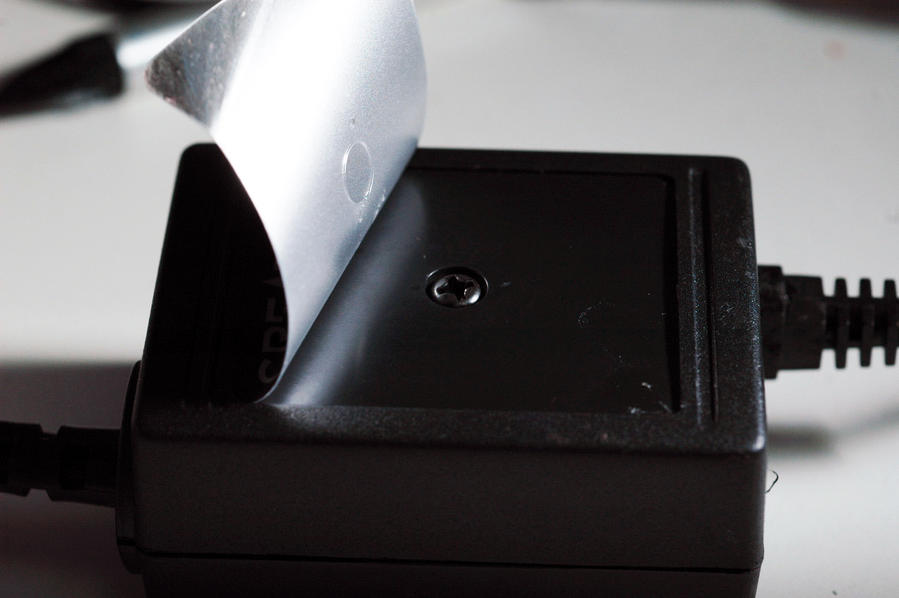

买来之后,简单看了一下,一直以为是用胶合,所以刚开始拆的时候,走了不少弯路,白费功夫,用上了美工刀,用了卡片在那撬呀撬的,费力呀,就是拆不开
后来,揭开壳子上的标签纸,拆发现下面有个螺丝
接下来拆起来就简单了

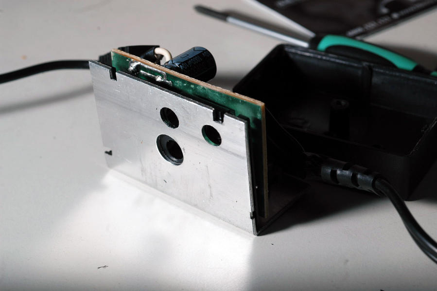

里面板子上的螺丝卸了,就看到背面,好大的散热铝片
把板子卸下来之后,留下空壳子准备动刀子,这两个口分别是电源入盒5V输出

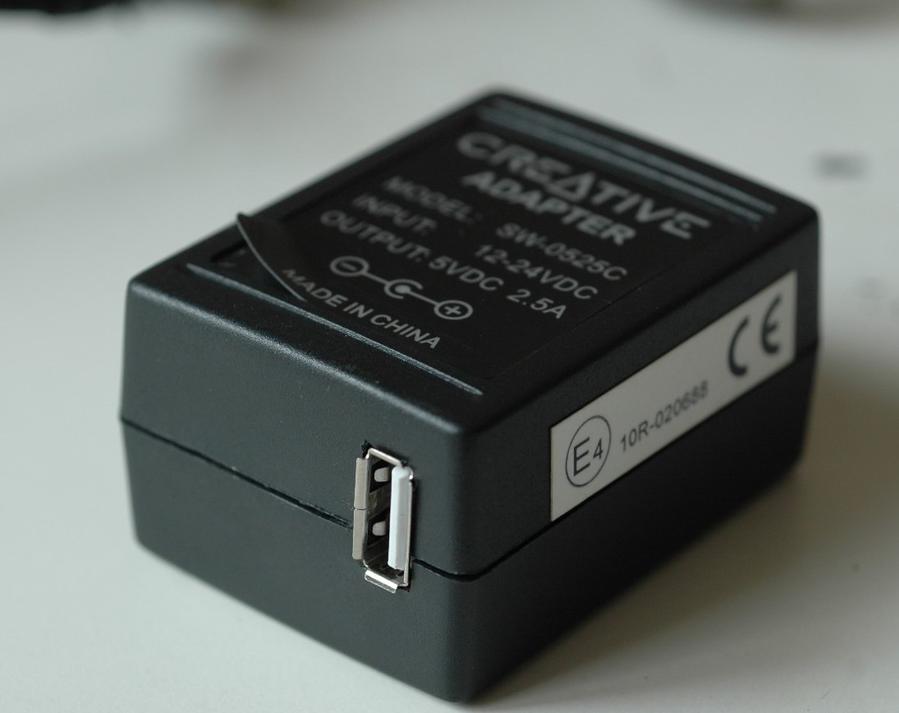

用美工刀修呗,修成这个样子
加了两个USB输出,利用内部原来的空间,固定用的是万能胶和AB胶

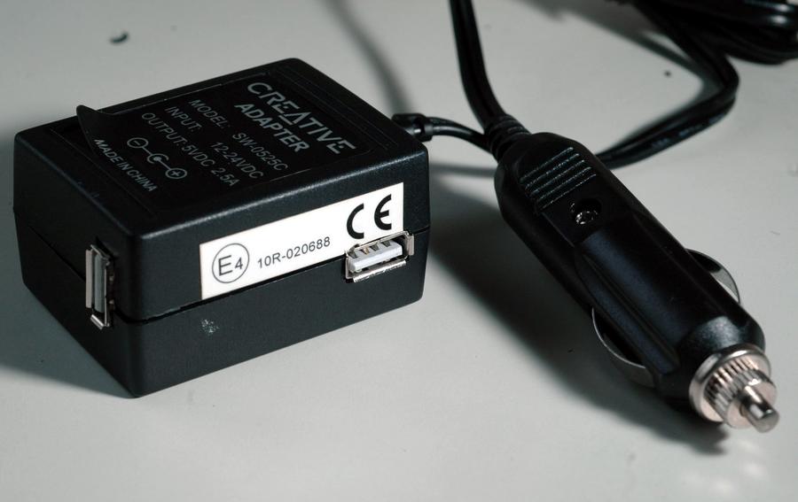

装起来之后,就是这个样子了,
不足之处:
1.两个USB口直接并联到了电路板的5V输出,没有进行隔离(这个有没有必要加电路)
2.在用美工刀修改外壳的时候,处理的不是很完美
3.自己接的5V线用的电线比较细,家里找不到粗点的,不知道会不会影响带负载能力
4.最好上胶水的时候,原来电源线输出的位置那个USB有点突出来,懒得在重新撬了重新弄,有点影响美观

自己用3R33做一个体积可以小很多。
发表于 2013-5-25 20:24 | 显示全部楼层
杂实倒是杂实,不过12V转5V可以做到很小的吧
发表于 2013-5-25 23:10 | 显示全部楼层
这个还是不错的,我也买了2个,做工很好,用料更好,我把输出插头剪掉了,换了个USB座子上去!手机充电超快!

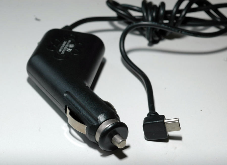

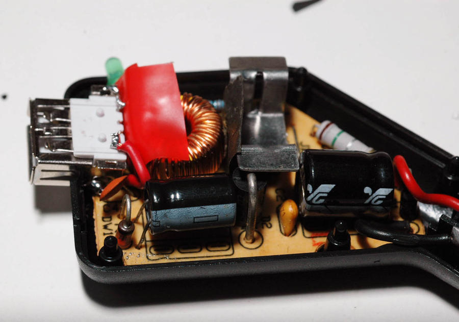

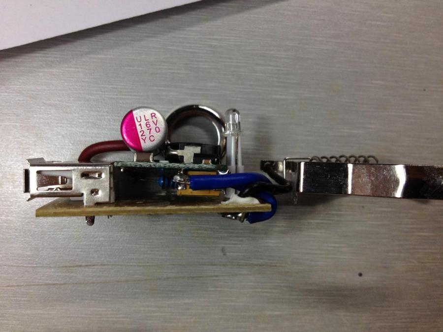

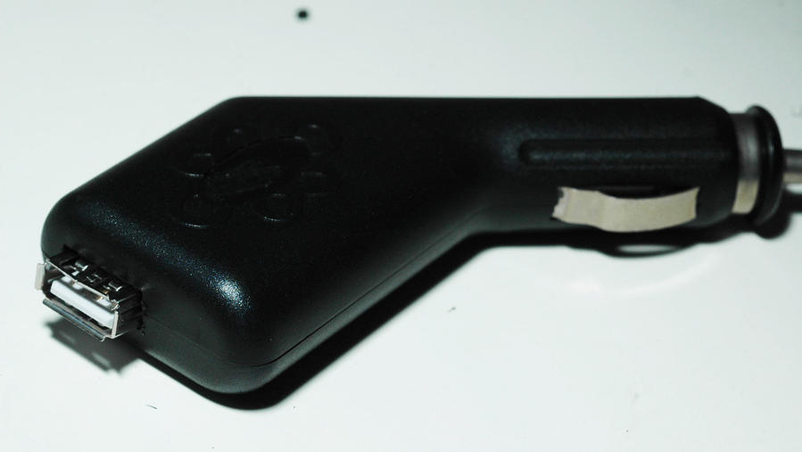

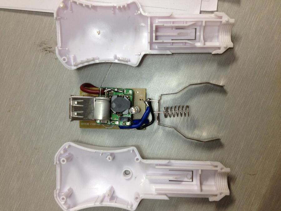

我晒晒我的3r33车充。
很早买了一个便宜的车充,拆开一看是34063的。看见不爽,就改成了3r33内脏的。
电路板用回原来的,上面盖上一个3r33,嘻嘻。充电话、平板电脑毫无鸭梨。
顶视图
顶视图
 楼主| 发表于 2013-5-26 17:38 | 显示全部楼层
chjj0 发表于 2013-5-26 09:02
我晒晒我的3r33车充。
电 ...
