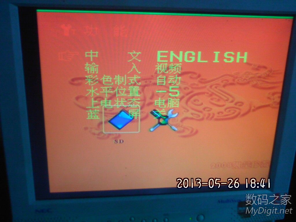

原来用的佳的美的带液晶显示不正常,整个画面右移,也就是说,左边黑屏,右边跑屏外了。
这个是TW8818H接上还是同样问题。

 楼主| 发表于 2013-5-26 20:51 | 显示全部楼层
电脑显示时频率:48.2kHz    59.8Hz
电视盒收电视时:31.3kHz    50.0Hz
行频不同啊。

 楼主| 发表于 2013-5-26 21:06 | 显示全部楼层
发现电视盒菜单中的水平位置可以+/-5范围调节,-是左移,+是右移。
调到-5也不到边,不过好多了,也许再能调一点就好了。
