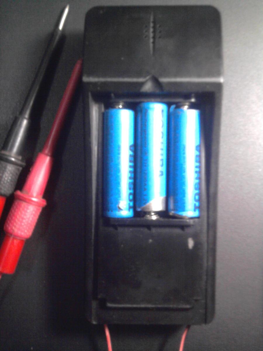

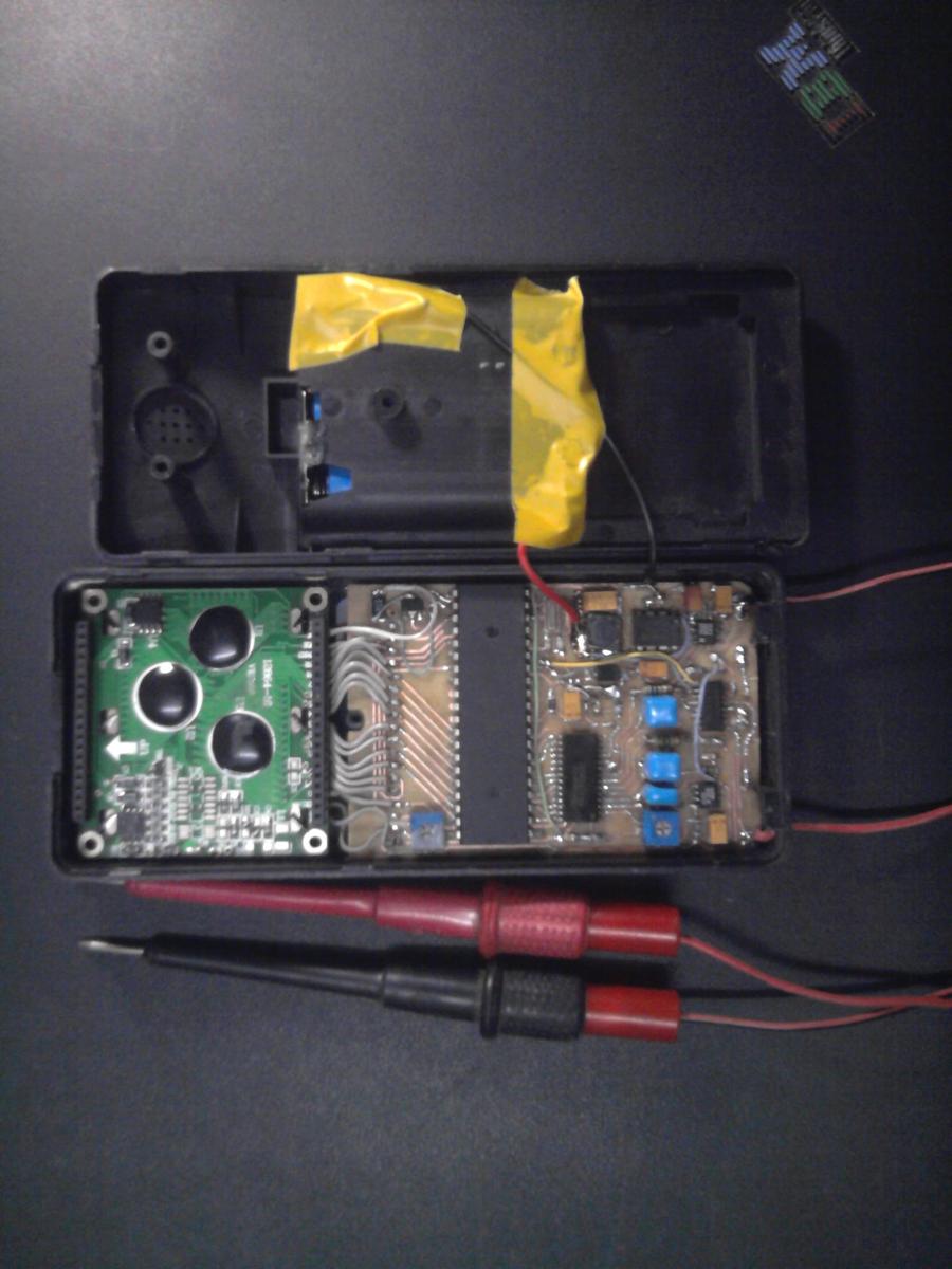

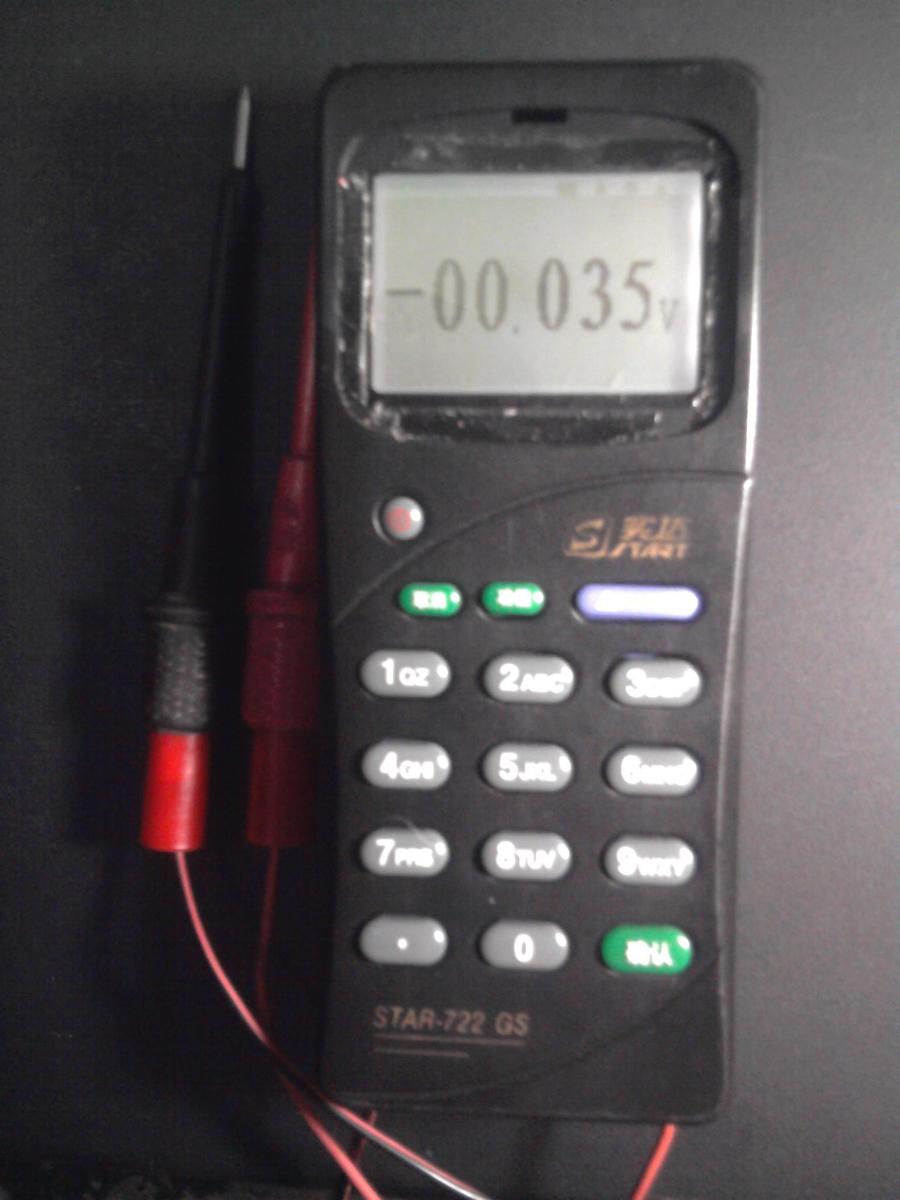

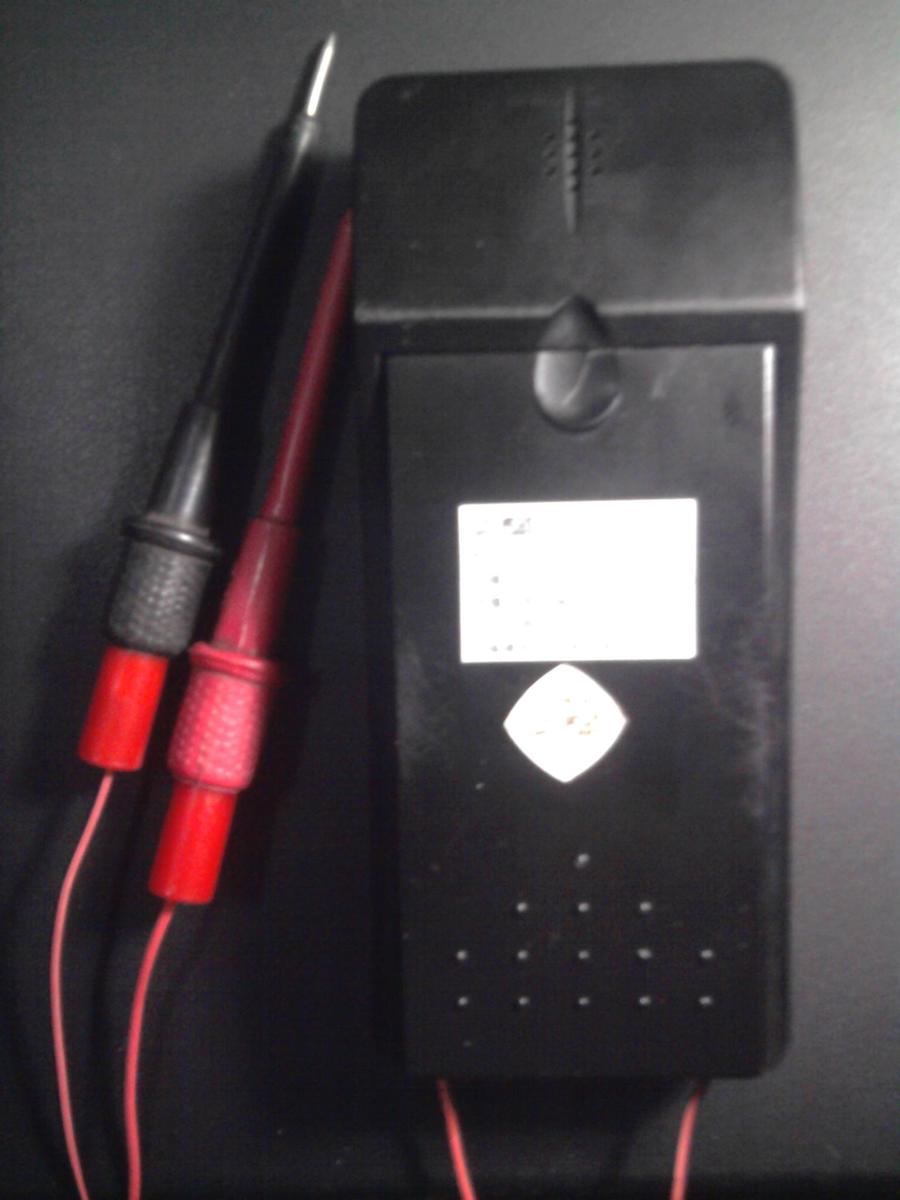

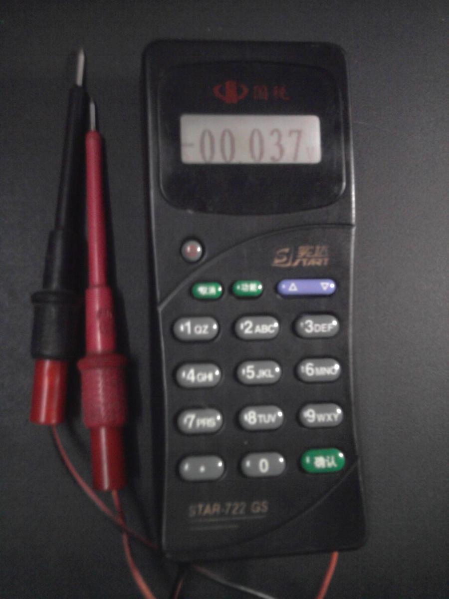

发表于 2013-5-27 21:58 | 显示全部楼层 |阅读模式
Doc1.doc (56 KB, 下载次数: 901)
.hex文件上传不了
AVR8515+7135+MAX756+7660+4052+ad589
4M时钟经32分频供给7135时钟125K。
时间关系原理图以后再上,仅供参考。

7135的时钟用分频还不如中断产生方便吧

 楼主| 发表于 2013-5-28 04:01 | 显示全部楼层
中断是软件,分频是硬件。为了保障7135时钟准确和稳定,避免用软件方法产生时钟。

发表于 2013-5-28 07:54 | 显示全部楼层
真不错,点阵的。  要不要加上电池的电压显示 因为耗电比较大很容易没电了吧。
发表于 2013-5-28 08:21 | 显示全部楼层
sbsn 发表于 2013-5-28 07:47
三块牛屎啊,看这表挺喜欢的。
三块牛屎那是显示屏。
7135在大方快旁边
