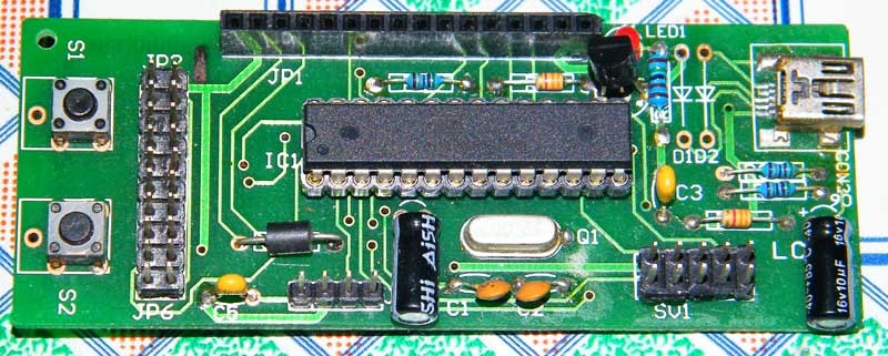

上周就做好了,板子和标准1602一样大小,电路很多都省了,准备做成和七彩虹智能盒子一样的东西
上图
这个就是七彩虹的智能盒子了,不过一点也不智能,加个18B20数码管显示温度,因为有电源开关和重启,挺实用的,懒人不弯腰,准备买外壳做个类似的

我也在用洞洞板做这个
请問那兩颗开关有何用途
 楼主| 发表于 2010-3-13 16:53 | 显示全部楼层
开关不知道有什么用,怎么按都没反应,下次去掉
bluefeel 发表于 2010-3-13 16:53 https://www.yleee.com.cn/images/common/back.gif
    case 1: // keys
      replyBuf[0] = ((PINC & _BV(5))?0:1) |
                    ((PINB & _BV(0))?0:2);
      replyBuf[1] = 0;
      return 2;
      break;
看程序,应该是在某种状态下改变USB读数据的指针用的,按键1按下指针0数据为1,按键2按下是2.
