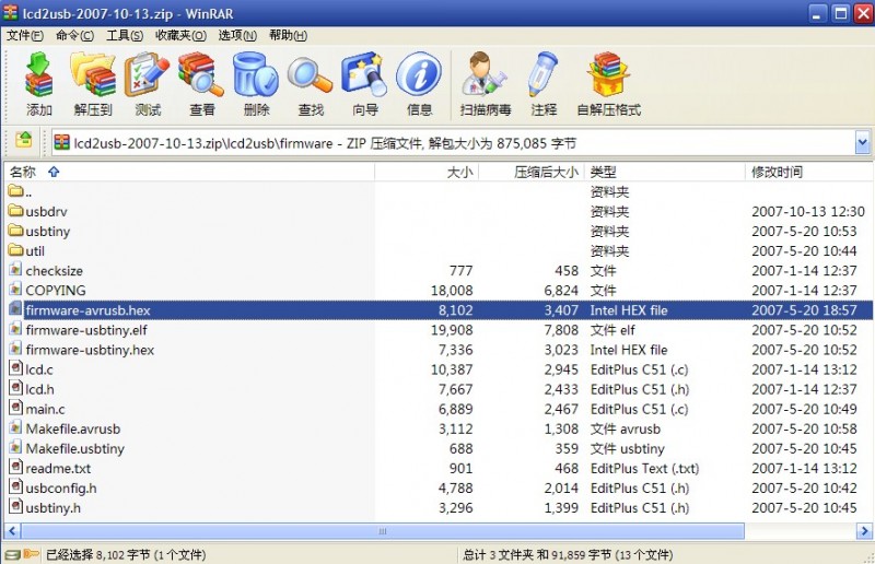

写入这个HEX到M8
熔丝低位写EF,高位写C9,不要忘记点击写入

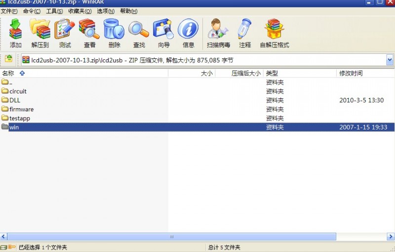

把LCD2USB连接电脑,提示找到硬件安装驱动,安装win文件夹下的驱动

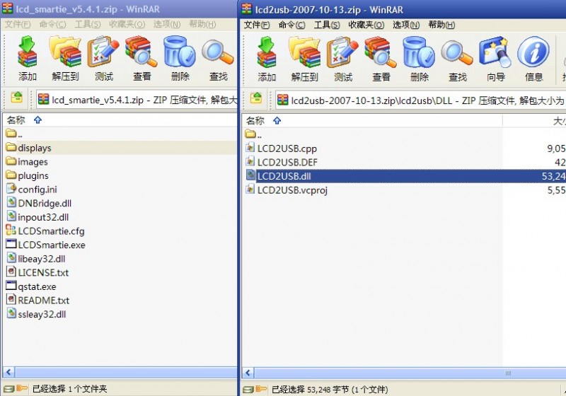

把LCD2USB.DLL文件放到LCDSMARTIE目录中的displays文件夹

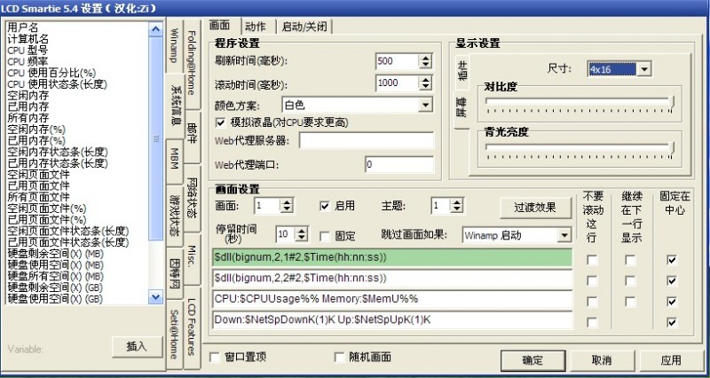

这是我汉化的LCDSMARTIE,作为大学生的我英语不达标,所以暂时不公布了

发表于 2010-3-23 23:54 | 显示全部楼层
像这种两排显示时间是怎么设置的啊?哪位老大说说。
