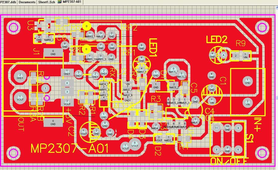

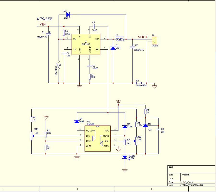

MP2307大家都很熟了,参考坛里的线路,画了块恒压恒流板(运放方案),现拿出来给大家分享一下,喜欢的就下吧,板子迟些打些板回来,有兴趣的来排队拿,每人1块,运费自理,发完拉倒,条件是共享一些有用的电子资料,最好是高效LED方案(低压直流的),或是高效廉价的DC-DC电路,升降压都要,天下没白吃的午餐,嘿嘿!!(不要那本论坛可以下得到的资料来忽悠俺,俺自己会下)

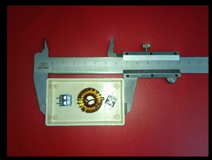

PCB是拿图中的胶壳来画的

2307没有用开窗散热恐怕对性能有影响、。。
