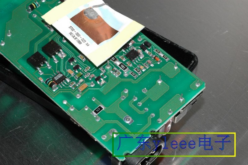

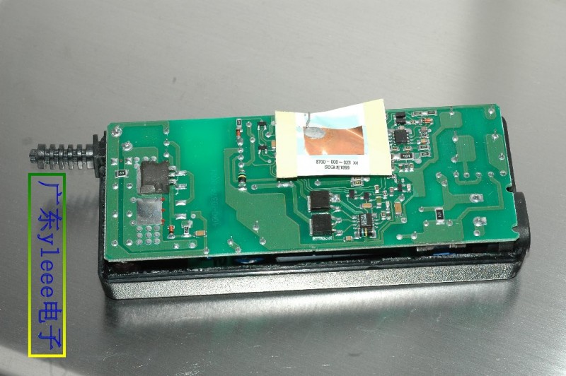

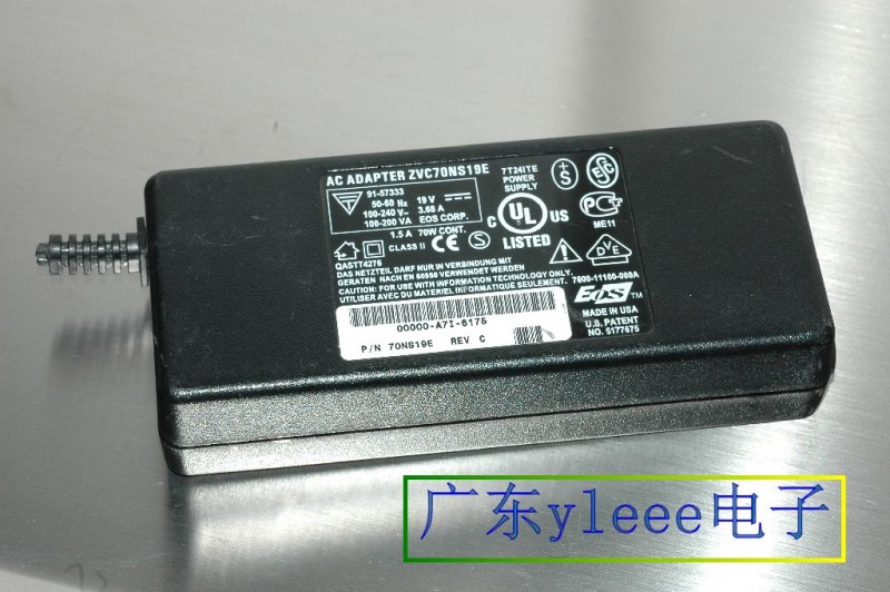

二手原装美国佬的笔记本电源 没有输出线,电压19V电流3.68A
发表于 2010-3-13 15:40 | 显示全部楼层 |阅读模式
输入:100V-240Vac
输出:19V 3.68A
重量约190克。厂牌:EOS,产地:USA/美国。
该电源售出不带输入电源线,没有螺丝可以拆,需要拆开要有技巧,一定得使用暴力,通常是菜刀加铁锤搞定,我们伟大的 G C D是镰刀加铁锤,咱得使用菜刀加铁锤!
淘宝购买链接http://item.taobao.com/auction/item_detail.htm?item_num_id=2252278322
登录/注册后可看大图
         yleee@163.com
实物拍摄,详细请看图!

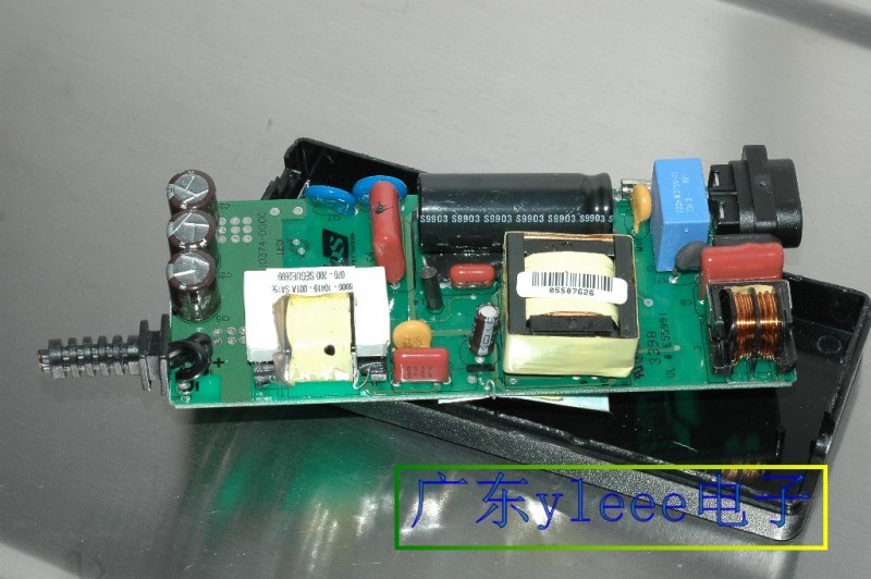

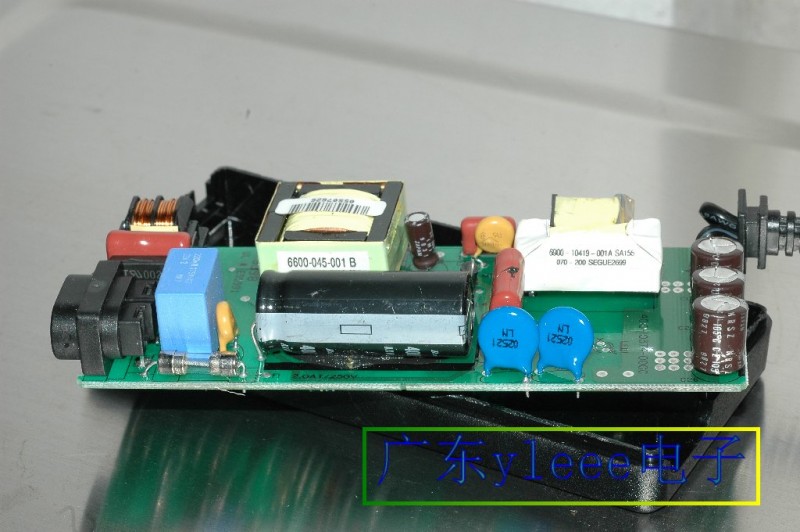

发表于 2010-3-13 18:18 | 显示全部楼层
几年前拆过一个IBM的,看电路很象,设计的很变态,半桥的电路,带载发热很小很小,不知道这个怎么样?
发表于 2010-3-13 22:23 | 显示全部楼层
我想看下电源输入接口是什么样的。

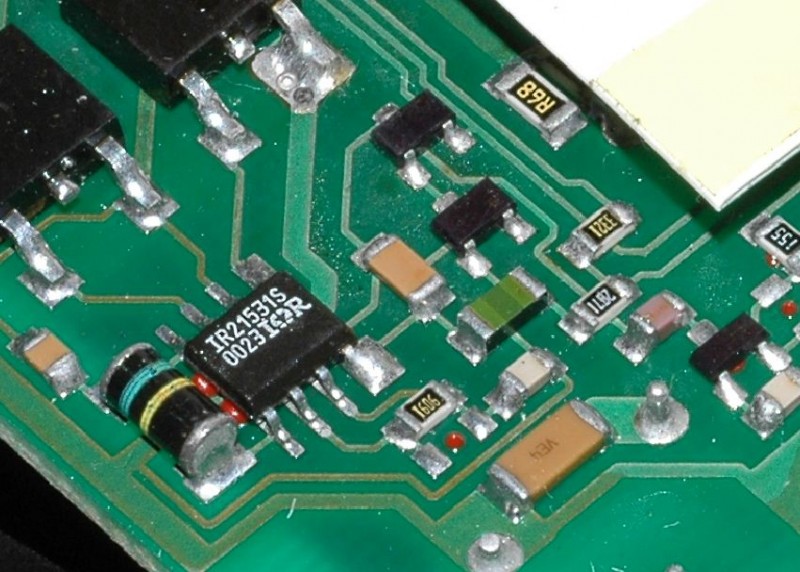

发表于 2010-3-13 23:17 | 显示全部楼层
IR21531驱动的,就是半桥电路,类似于电子变压器,很强悍的哦
发表于 2010-3-14 00:14 | 显示全部楼层
看不到散热片啊
发表于 2010-3-14 09:22 | 显示全部楼层
这也太简陋了,像我这样对电源一窍不通的肯定以为是偷工减料的山寨货。
发表于 2010-3-14 09:23 | 显示全部楼层
输出不到72W,这么小的输出功率,不需要散热片的,您看12V/5A的自激式射灯电子变压器,都不需要专门加散热片,这个效率应该比自激的更高,IR26531驱动的,换更大的管子和变压器,可以做到500W-1000W。
