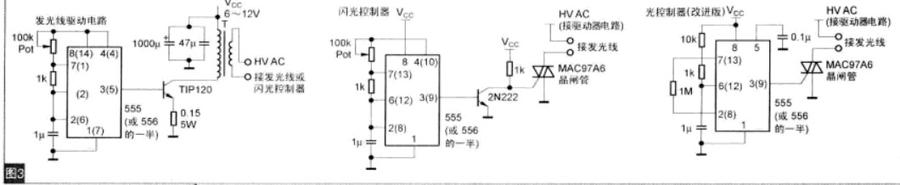

手头有2004屏是el背光的,懒得去买el驱动器了,运费不值得,想自制一个,但是感觉输出电流有5ma左右就差不多了吧,回想原来看到过类似的,但是感觉这个有点小简单,他这个可调电阻是调整的什么,有没有什么弊端,大家看看能否优化一下
很旧以前看到在无线电杂志上有人翻译外国资料,el驱动的电路很简单,这两天终于找到了,就是2011年9期 柔性发光线做电子小制作非常容易
看到电路就是一个555定时器,驱动一个达林顿管进行1:10升压
会不会太简单了

这个不错,先收藏。我也有个12232,EL背光的。买不到升压模块 ,也不知电压多少,可以装这个试试了。
那个微调是调频率的吧,那个升压变压器如果用高频磁芯,这个频率应该高一点。

EL呈容性,驱动电流非常小的,在微安级别,这种电路的耗电太大了,建议用专用IC,比如IMP803、IMP528之类的做,耗电差一个数量级哦

从LG2120里面拆到一个好的芯片,印字是365A 是EL芯片,也是microSO8封装的,不知道老哥能不能找到资料呢
想用一个驱动芯片来驱动2片标准2004的EL屏,不知道会不会过载。
