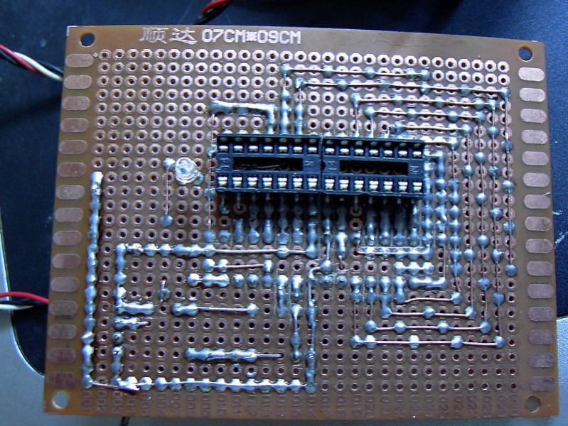

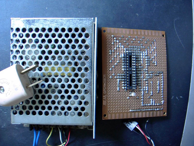

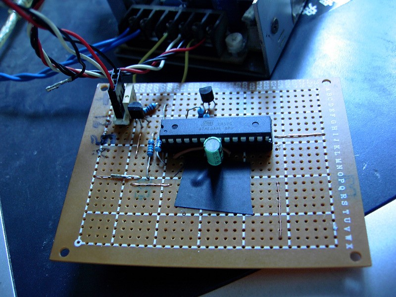

[其他综合] 简单的高压熔丝位恢复器

这个是正面
这个是待恢复芯片的面
