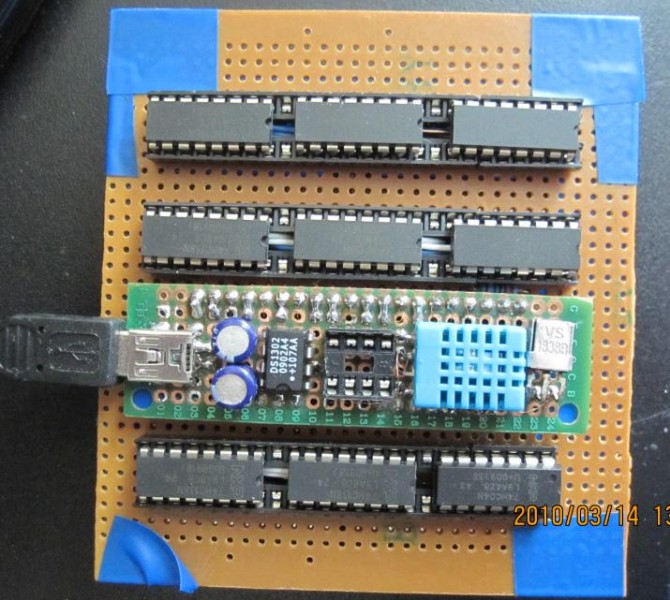

M8+74HC138+74HC04+红绿双色8*8点阵+DS1302+1838B+DHT11就构成了点阵时钟,外加温湿度显示(后来lp说温湿度没用处就没加上),没有做成8*32模式,而是16*16,方便显示文字和简单图形。
小特点:
1、红外遥控节省了因键盘而占用的很多个I/O口,实现非接触设置。
2、DS1302使用电容代替电池,100u至少可以保证10多分钟的正常走时,具体时间没有测试。
3、时钟数字的排列算不算个小创新?红色是小时、橙色是分钟、绿色是秒(宽度不够用了类似7段的显示方式)。
4、ISP下载线让我改成8DIP的插座了,节省空间。
5、洞洞板上也可以焊贴片M8,耐心要好啊。
上图
1、显示时间
2、显示图形
3、显示文字
4、这个是背面,因为飞线都在正面点阵下面,所以看不见:)
时钟是裸奔的,为了不让儿子把飞线扯断用胶带缠上,哪天再找个壳子就好了,哈哈。。。

 楼主| 发表于 2010-3-14 15:58 | 显示全部楼层
好多飞线,有空就焊两下,前前后后差不多一个月
发表于 2010-3-14 16:03 | 显示全部楼层
用的是贴片M8吗?怎么没看到?贴片M8需要多少M?

 楼主| 发表于 2010-3-14 21:44 | 显示全部楼层
M8在DHT11的下面,是贴片。
最开始做了个6位7段(安悦的二手led,3毛钱一个),老婆说太小了看不清,所以就把以前从yleee那儿淘得的8*8点阵用上了,然后用半个40PIC座和排针DIY了个插接件,省了排线;另外M8部分还是个独立的最小系统,哪天不想玩点阵了还可以做别的。
这个时钟没有用595,而是直接用8个138做6-64译码列扫,然后8个I/O输出即可,个人觉得这样做程序简单,呵呵。。。
 楼主| 发表于 2010-3-14 21:48 | 显示全部楼层
这些都是我自己想着做的,若有雷同说明我的思路还是正确的,向前辈们学习!
