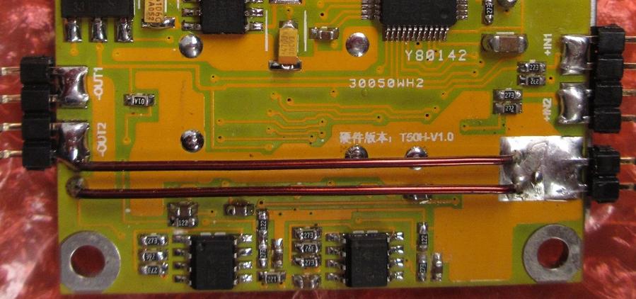

按照教程,先上5V电源,连接好boot0与+3.3V,reset短接一下GND,画面就定格了,没看到重启;如果连接好boot0与+3.3V,再上5V电源,就白屏了。boot0没刷好?
去掉boot0与+3.3V的连线,reset短接一下GND,能重启,是什么回事呢?有人试过T50H成功升级或备份校准数据吗?
两套都一样的情况
借网友一张图画了一张连线图,帮忙看看有没有问题。
最后搞定了,换了台Xp系统的机子,win7下死活不能成功。浩祺心CP2102模块 STC下载器需要调换RX和TX接到T50H。
apachectl提示,卸载旧驱动,装上最新的驱动,现在win7下也可以连接了,附带驱动下载地址:http://www.silabs.com/products/m ... idgeVCPDrivers.aspx

这属于正常现象,Boot0接3.3V后,RESET就进入升级模式,升级模式下,如果TFT已经有显示内容,则内容不变,没有的话当然是白屏
此时MCU的程序等待由串口传来的指令,不会再送命令道液晶屏

不知道有没有焊错电阻之类的,这个是我自己焊的,太大了分成两半,将就看吧

焊工很不错!

这焊点,光溜溜啊,漂亮,佩服!话说现在都没有T50了貌似,那时候都没抢到啊……

搞定了,在浩祺心那买的T50H和CP2102模块 STC下载器,在两台电脑(Win7系统)下,死活不认。用串口调试助手看了,CP2102模块收发正常,短接RX TX后能收到自己发出的数据。不知道是不是Flash Loader Demo在win7下使用有问题,反正就是不行。
最后换了一台xp系统的电脑,一下就认出来了。如果是浩祺心的CP2102模块 STC下载器,RX和TX调换接到T50H上就好了。
不能升级的朋友不妨试试xp的系统

是不是驱动程序的事,我用的win7,暂时没发现问题

换个新驱动,好了,这下方便多了
