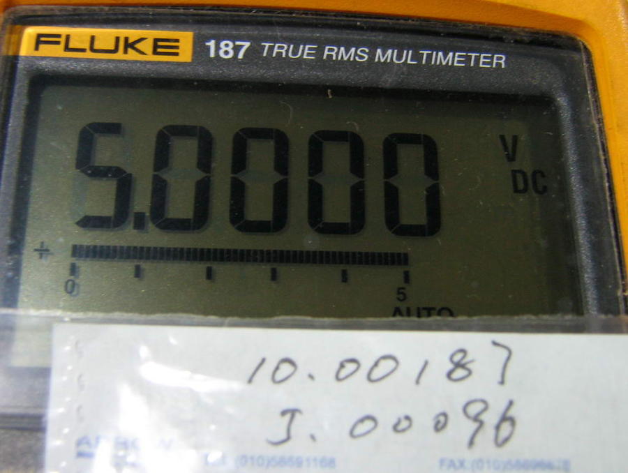

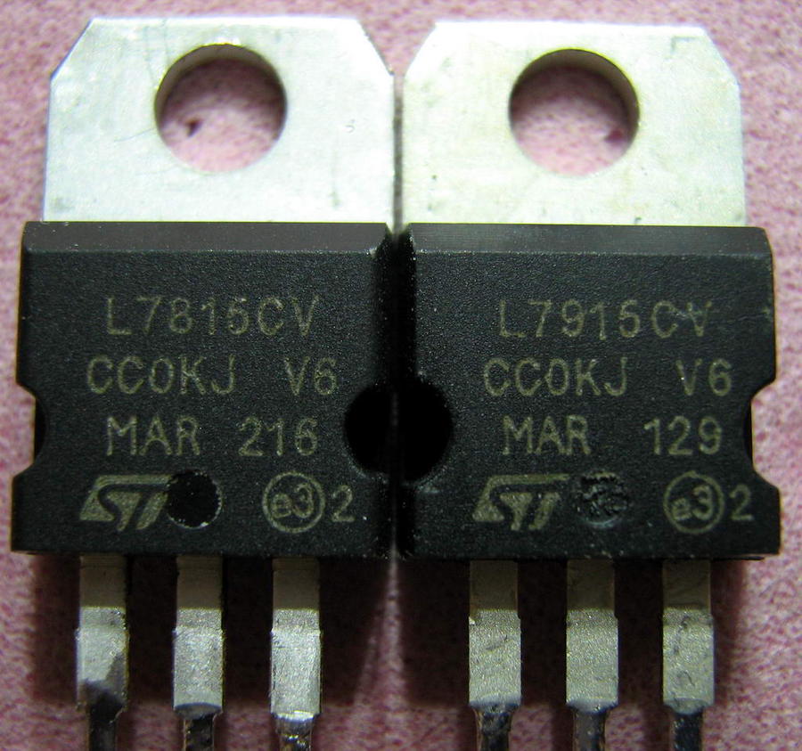

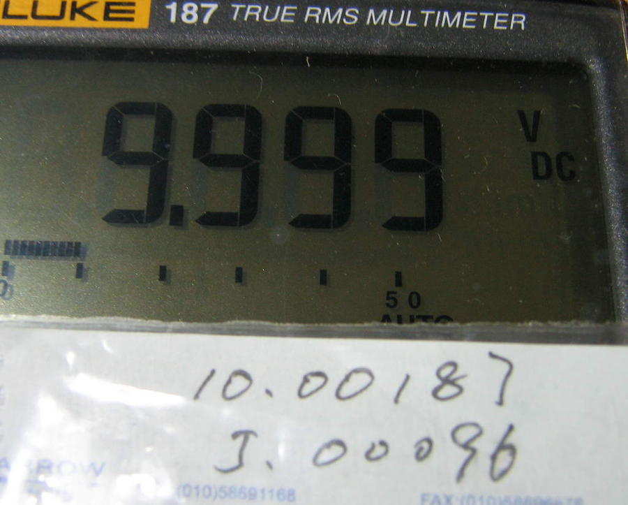

用78L15和79L15换上顶用一下,结果
换稳压IC后的波形也看了,是一条直线。

我的本来用的AC12V直通,但220V有点偏高,整流后有18点多,稍偏高。今天抽空到市场买了一对7815和7915,装上好,发现变压器有点响,电路存在明显自激现象,再看买的7815和7915,和你的一样,看来这市场上假货太多,还3元一个,真黑啊,后来还是拆下直通。

这种假的3毛一个的,加大或者去掉后面的电容还是可以用的,主要是能耐受的电流小
