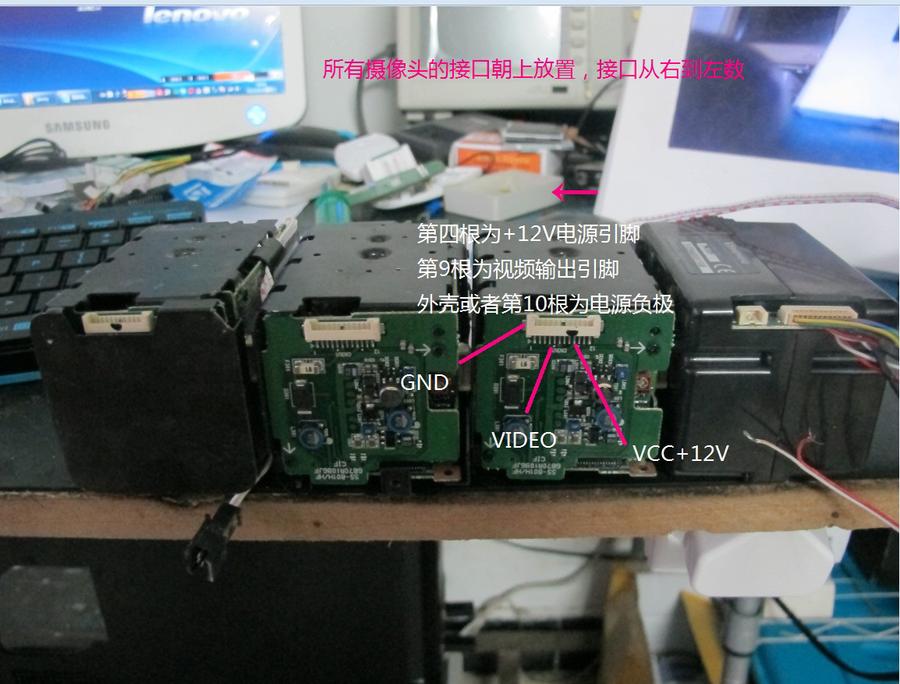

视霸展台摄像头的童鞋们看过来,接法在这里了

其他的请自行摸索,协议和控制方法,这个我肯定的是有聚焦控制之类的,我还没深入研究

这个图是从那个板子上拍到的? 背面的1接口是什么样的?  发表于 2013-6-16 17:36
