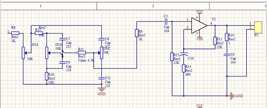

就是这个,物品先用NE5532放大,倍数上面有,大家帮我看看音调那部分有问题没?我做出的板子音量旋钮调大就有噪音,低音旋钮扯大了喇叭就砰砰砰的,把5532的输入直接接到2030输入声音很好!但是5532输出直接接2030输入就有噪音,我断开了后面音调电路也是的那样。希望能人帮我分析哈。
发表于 2013-6-5 10:29 | 显示全部楼层
增益设高了。
电位器外壳要接地。
 楼主| 发表于 2013-6-5 11:35 | 显示全部楼层
xwj 发表于 2013-6-5 10:29
增益设高了。
电位器外壳要接地。
请问哈电位器外壳怎么接地啊
发表于 2013-6-5 14:11 | 显示全部楼层
jingyukkvv 发表于 2013-6-5 11:35
请问哈电位器外壳怎么接地啊
一般情况就是用小刀刮一下外壳然后用线焊上接地
发表于 2013-6-6 11:20 | 显示全部楼层
把100K电阻换成47K
