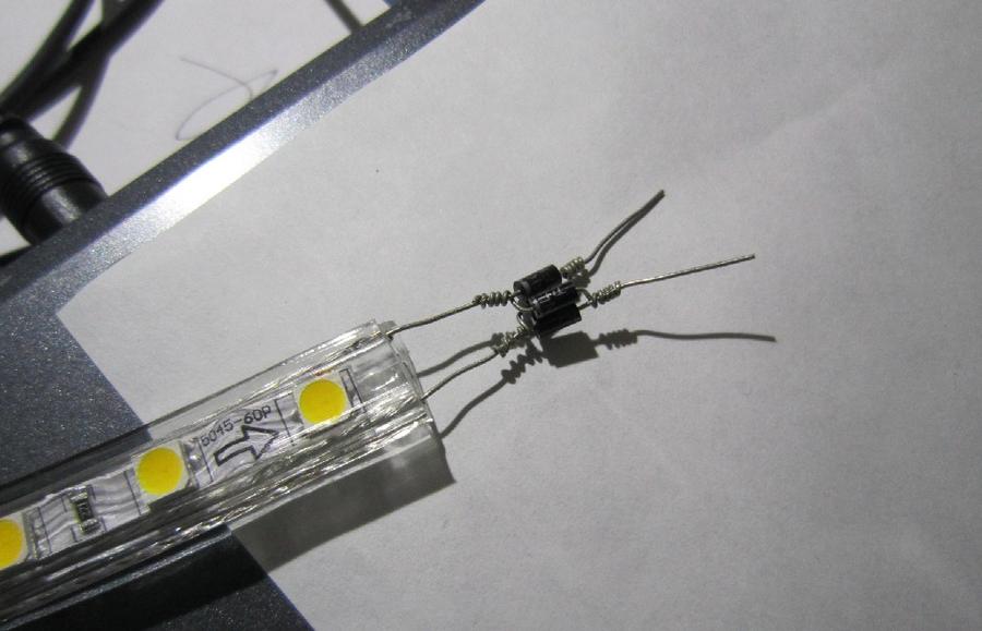

发表于 2013-6-7 17:58 | 显示全部楼层 |阅读模式
发表于 2013-6-7 18:01 | 显示全部楼层
整流就行了吗
 楼主| 发表于 2013-6-7 18:03 | 显示全部楼层
yep。。。全桥整流。。。我看着是有点虚。再并各1uf的cbb应该会好很多

发表于 2013-6-7 18:29 | 显示全部楼层
个人觉得这样点是不对的,频闪太厉害
发表于 2013-6-7 18:35 | 显示全部楼层
要不要加个大点的电解电容?

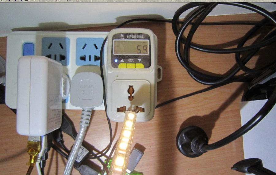

发表于 2013-6-7 18:45 | 显示全部楼层
这样算,有5.9W / 220V = 0.027A电流啊,不知道有没有忽略什么东西。
xwj 发表于 2013-6-7 18:29
个人觉得这样点是不对的,频闪太厉害
据说别人拆的驱动确实是这样的,因为是装饰的灯带,闪就闪吧。
根据压降、串联电阻的阻值计算,直接整流后驱动,电流有效值17mA左右,如果滤波的话,那么电流就大了,可能容易坏。
