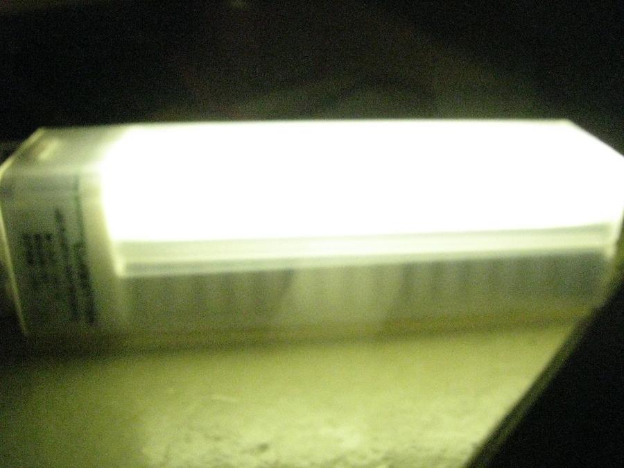

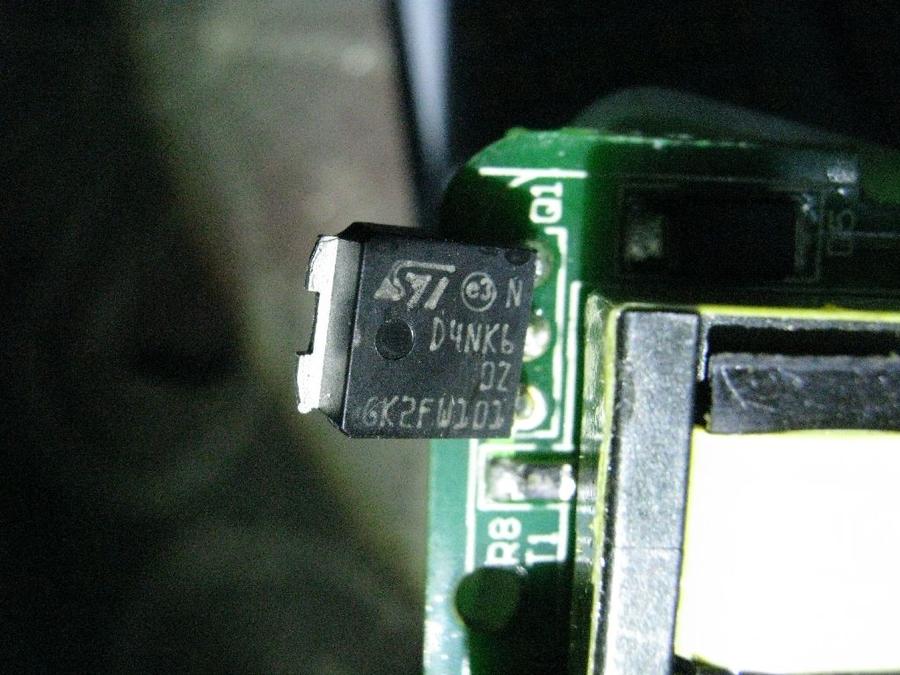

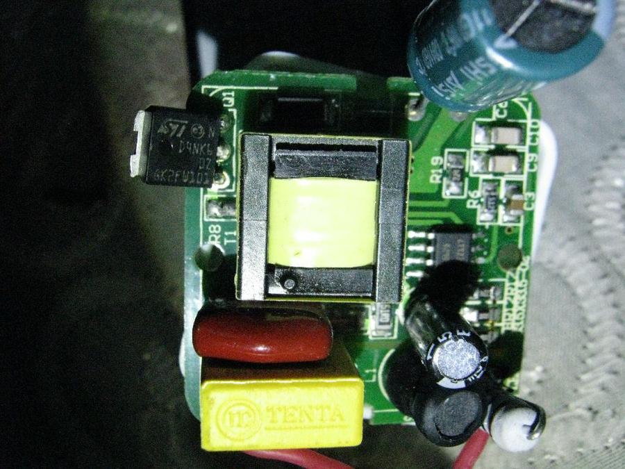

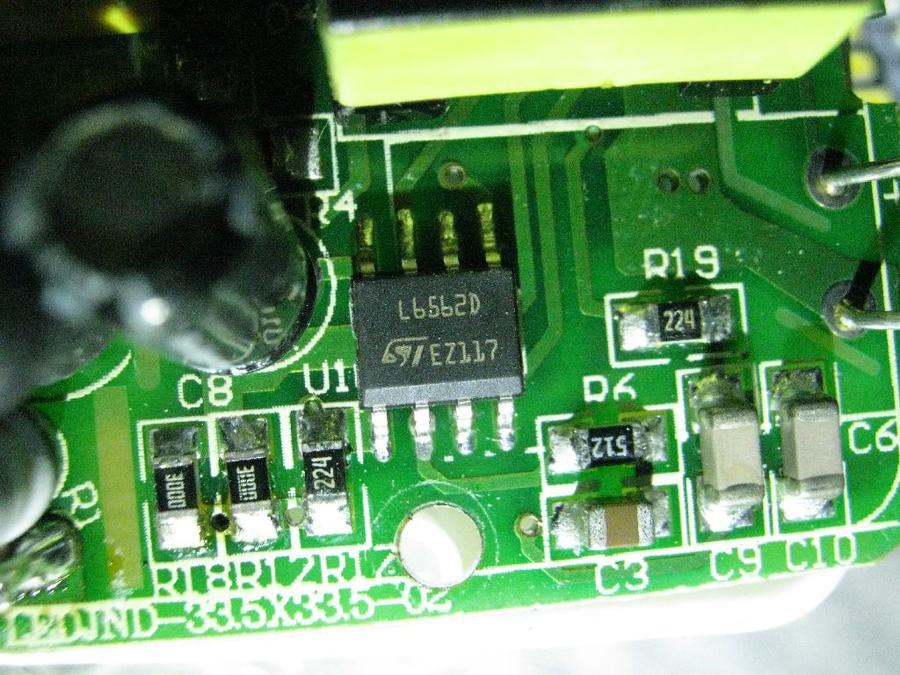

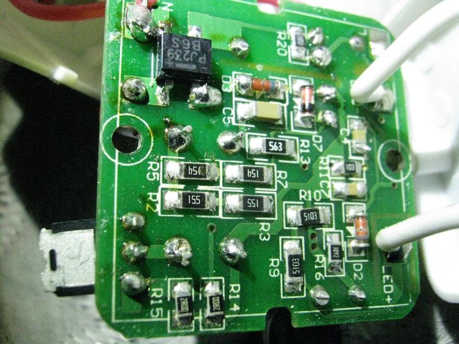

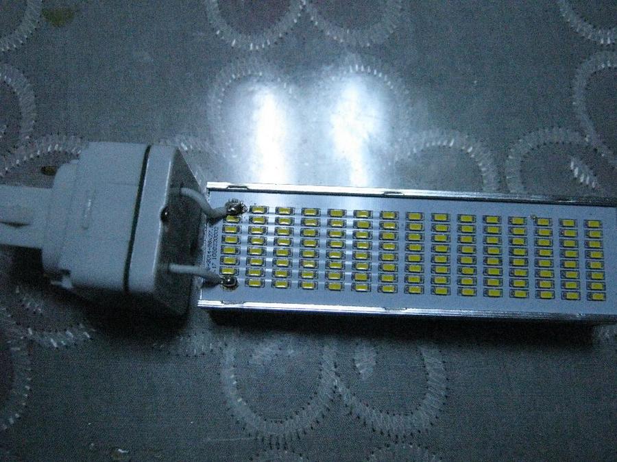

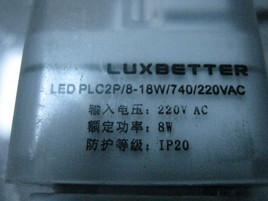

LUXBETTER 8W LED 拆机图参数图片:

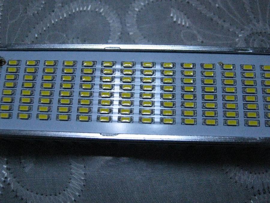

其它图片

ST的驱动方案啊,不错,某宝上一般6-10W的驱动板要5元,EMI什么的全都没有的,这个驱动板至少值6、7元,然后散热片值2元,剩下的LED大约合6分钱一个,加上是成品到手即用,性价比不错。据坏熊说他只碰到一个不亮的,应该驱动的故障率很低,从楼主和坏熊发的图看,LED粉团中间没黑点,应该老化程度不是太厉害,就是不知LED的效率如何,厂家资料上说整灯的流明数约740lm,合约6lm/LED,似乎标的有点高了。

可惜是单侧发光,可以当台灯用
