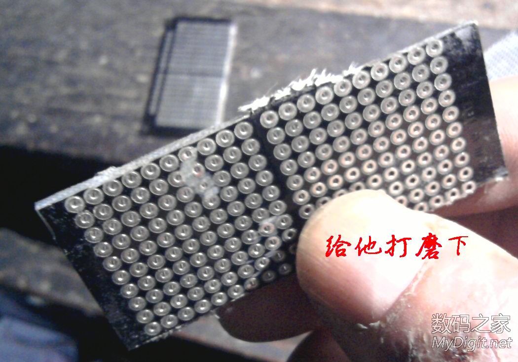

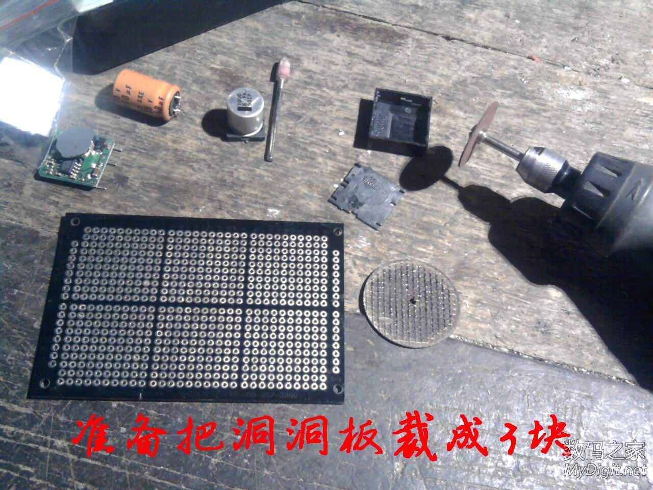

提醒楼主注意下,这个洞洞板有部分孔是两个连接在一起的,使用时请注意(黑油看的不太明显)
发表于 2013-6-10 19:34 | 显示全部楼层
这洞洞板看上去不错的样子,哪里买的?
顺便提醒一下社建,只剩半边的砂轮不安全吧
看看第一张图,还是圆的,搞切割可以,切铁板都可以,就是容易碎。  发表于 2013-6-10 19:41
发表于 2013-6-10 19:57 | 显示全部楼层
兄弟,破了的砂轮片千万不要用了,高速旋转时飞出来会伤人的,危险!!!

发表于 2013-6-10 20:32 | 显示全部楼层
洞洞板用美工刀两面拉几刀,直接搬掉,比用砂轮切割漂亮多了
这洞洞板很厚,还是双面板,不好弄。  发表于 2013-6-10 20:49
