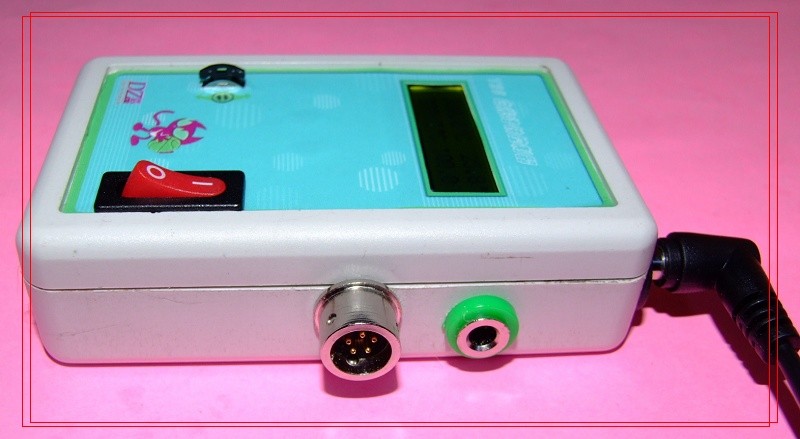

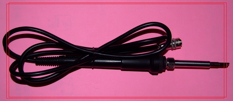

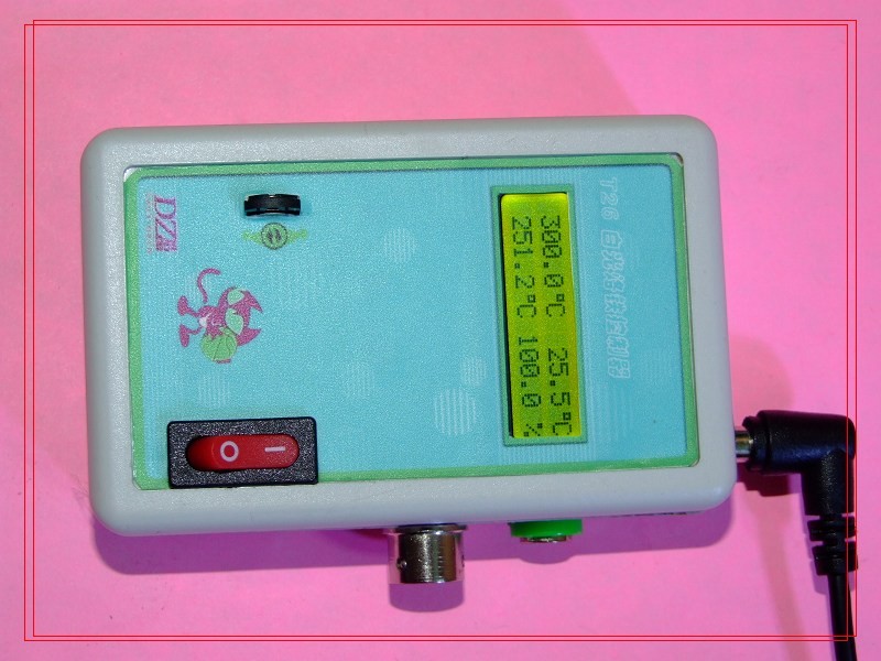

做这个白光的目的是:
1. 体积小,可以外出和户外作业用

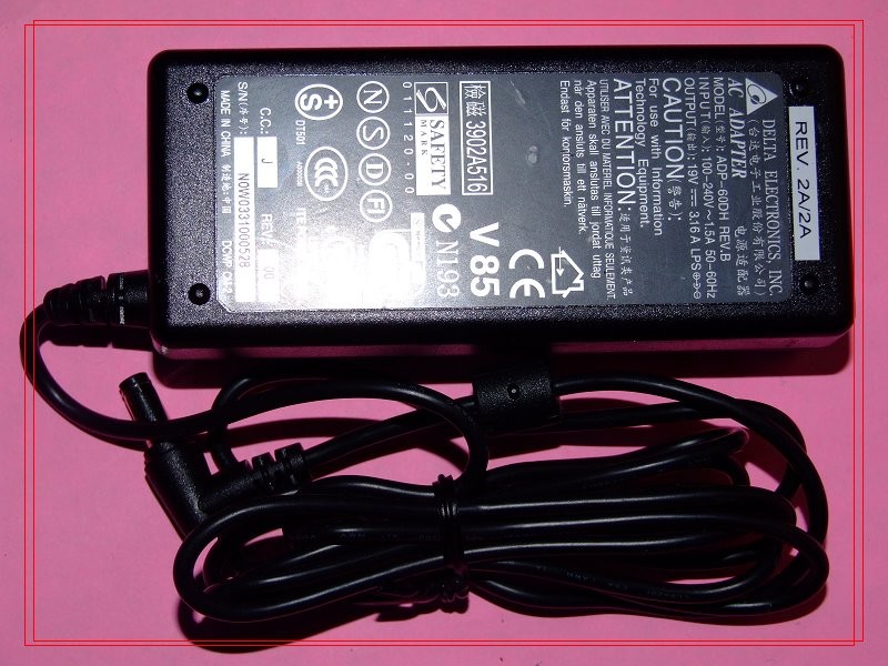

2.外置了电源,可以配合很多电源使用,最大的好处是,有很多筒友都有笔记本,可以直接用笔记本的适配器。
3.使用的是超小的1602,看着漂亮。
4.镀金的9mm 航空插头,
5.使用的手柄可以选择,我特意用936的手柄去除了内脏,做个可换头的。手感没的说。

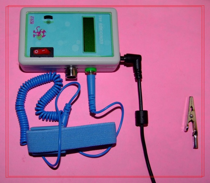

6.设计了接地端子,可以在焊接敏感的电路时接上,其实就是一个静电手环,线有弹性,很好。
7.开关使用的是超薄的台湾迷你小开关。
8.温度调节改为了独立的摇头开光,一个开关替换了之前的3个触电按钮。

 楼主| 发表于 2010-3-16 17:17 | 显示全部楼层
盒子是M8晶体管测试仪的盒子,很小巧。哈哈

 楼主| 发表于 2010-3-16 18:24 | 显示全部楼层
触电按钮??
fat 发表于 2010-3-16 17:43 https://www.yleee.com.cn/images/common/back.gif
    就是跟MP3 的那个摇头按钮,按下去是个开关,上拨一个开关,下拨又是一个,很好玩,正好运用在这个白光上,很合适。呵呵。

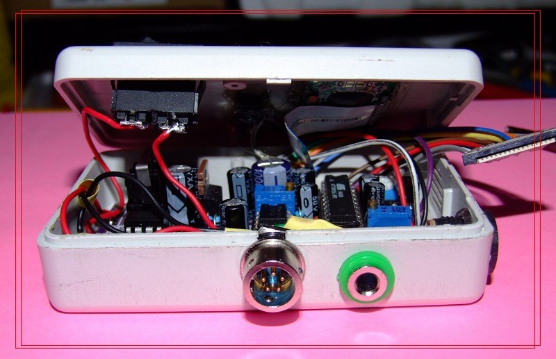

 楼主| 发表于 2010-3-16 19:54 | 显示全部楼层
看看内部图,很久凑的。
