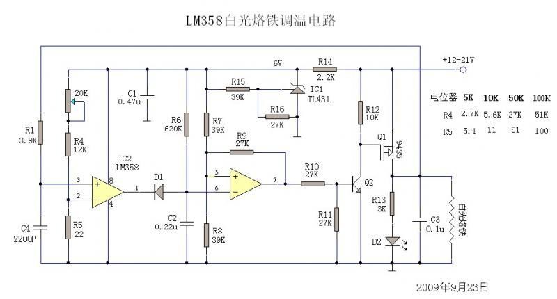

发表于 2010-6-2 21:25 | 显示全部楼层
驱动三极管用的什么?看不清楚,能发张原理图么?
 楼主| 发表于 2010-6-3 09:20 | 显示全部楼层
回复 25# 快乐
请参考
发表于 2010-6-3 21:09 | 显示全部楼层
又有红色版本啦?!  那个TL431改过来了吗?
这个图好象和板子对不上, 板子上没有C3电容. C4的电容是0.1uf 的
