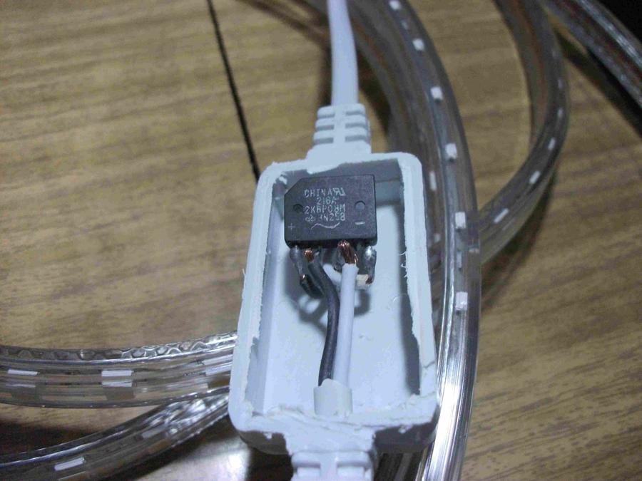

最近TB上 LED灯带包邮卖得很红火,於是花5.49元买了一套,货到手痒,把那电源拆开一观,其实里面只有桥堆一个,连个滤波电容都舍不得用,可卖价却要10元,经查:该桥堆型号为2KBP08M 3N258,TB上价格不过0.5元而已!该桥堆为800V2A规格
电气指标如下:
1,峰值反向电压 800 V
2,最大 RMS 反向电压 560 V
3,正向连续电流  最大浪涌电流 60 A
如自制,完全可用1N4007戓其它性能相仿的桥堆代用,

图好像挂了……

电容都舍不得用。
加电容滤波电压会升高,要烧灯带地。

怎么商家一点热缩管都舍不得用。看着很危险的样子

我也拆过几个,都是只有个整流桥。

插头线芯比桥堆脚粗了。
