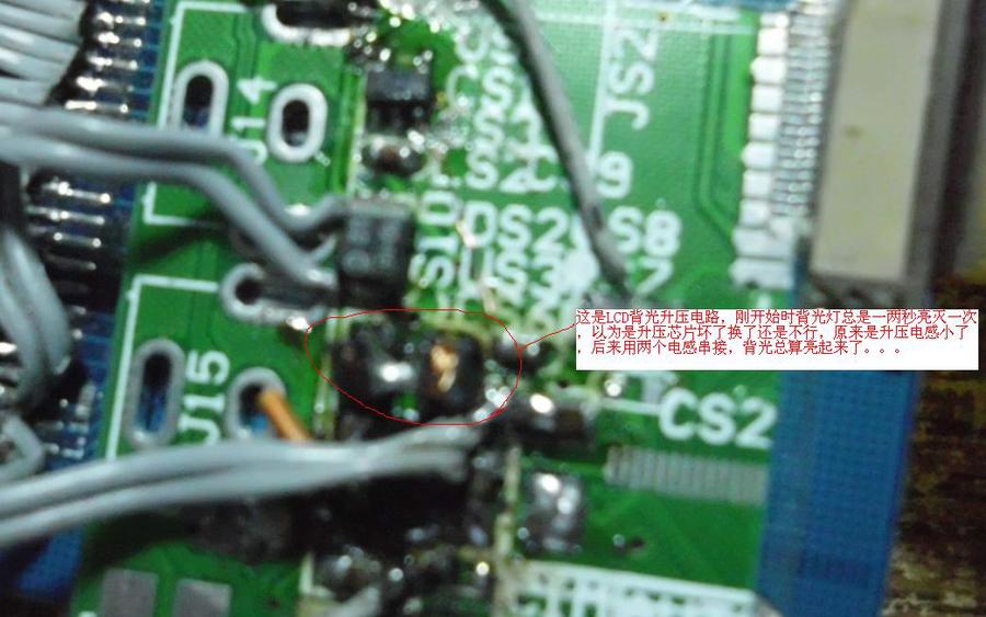

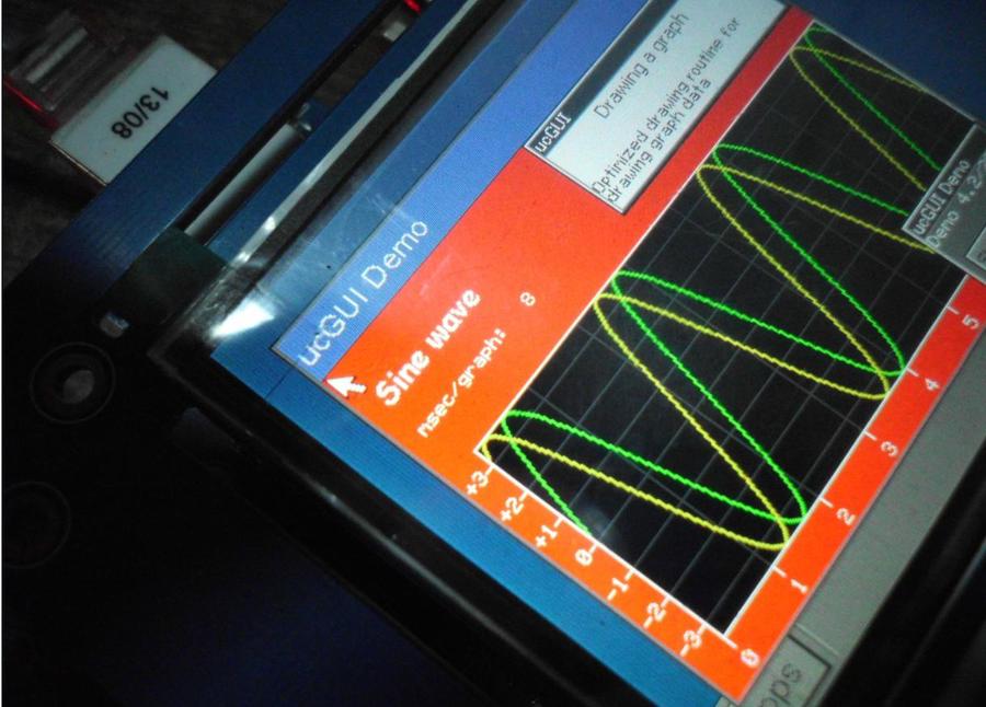

刚收到板子时挂H-JTAG,嘿嘿找到了...
没屏,啥也玩不了,那就卡看print信息吧,打开secureCTR发现flash有几处坏块,没关系,本就没打算它是块好板子。。。
其它内容看不着了,放一边睡觉去吧。今天闲来无事,给他挂上LCD试试。。。
查看板子资料,发现屏驱是HX82**系列,可惜跟我手里的屏不一致,我的RM68**和HSD800x480,
因为屏驱不一样需要改内核驱动重新编译,于是乎:改源码,编译,烧写uboot,kernel,rootfs...

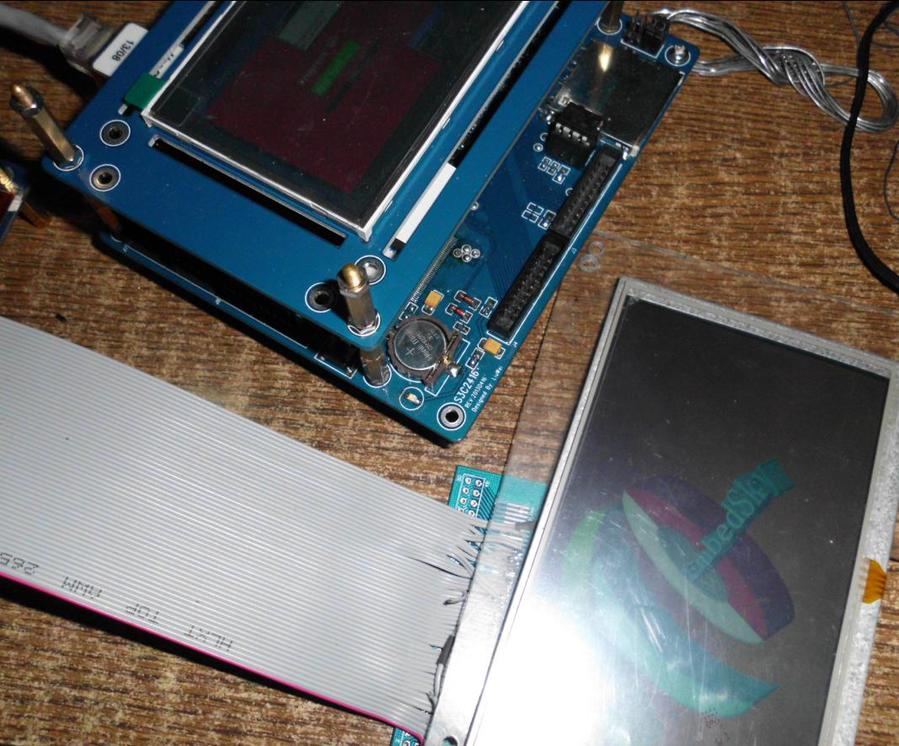

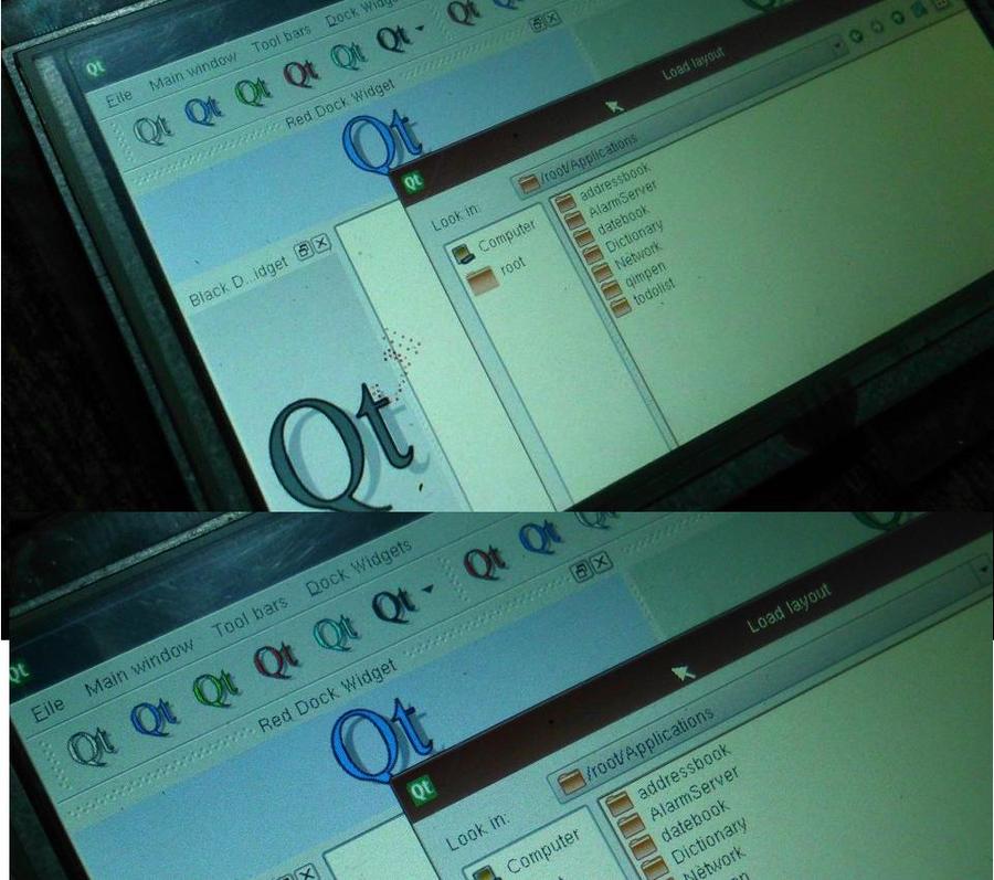

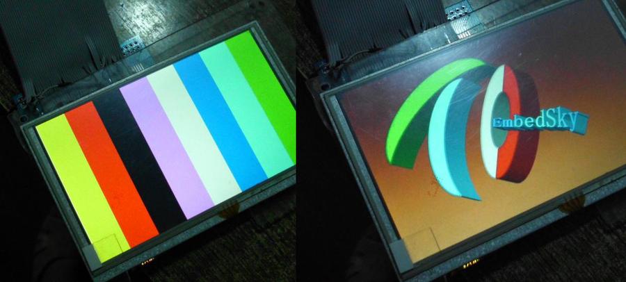

画面终于出来了。。。

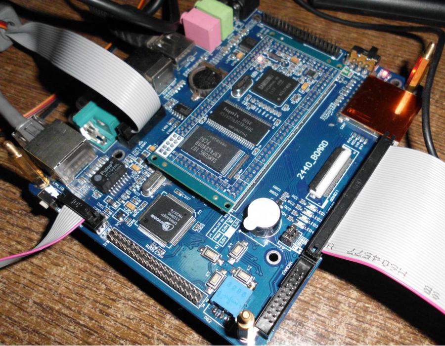

开始DIY接口板,上面那个。因为背光升压电感小,耽误了我近1小时时间才找到原因。时间就是金钱啊!我的钞票就这么白白随水流走了...

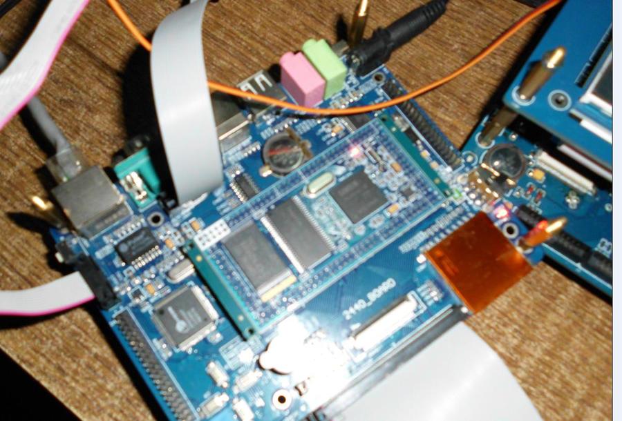

旁边那个板子是三星2416.。。
因为是晚上拍的,大家将就看吧,过些日子把偶以前在mips上跑的《仙剑奇侠传》弄到它上面来.
