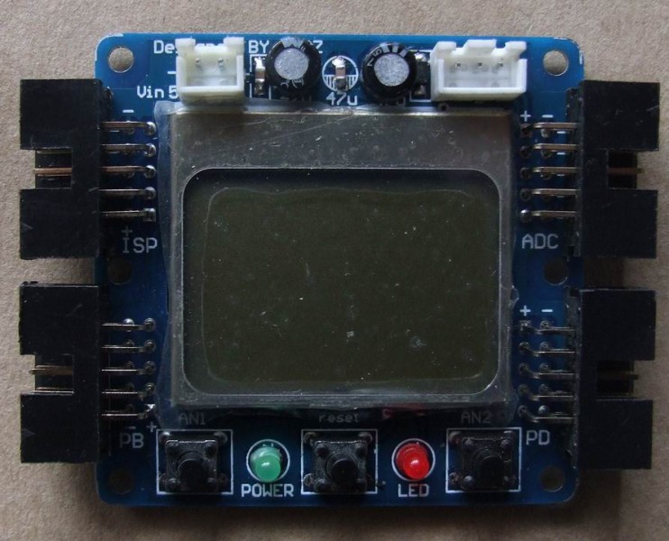

先上传图片看看效果,后面再写详细资料:
全景图片,显示内容没看清

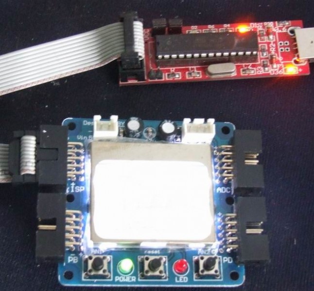

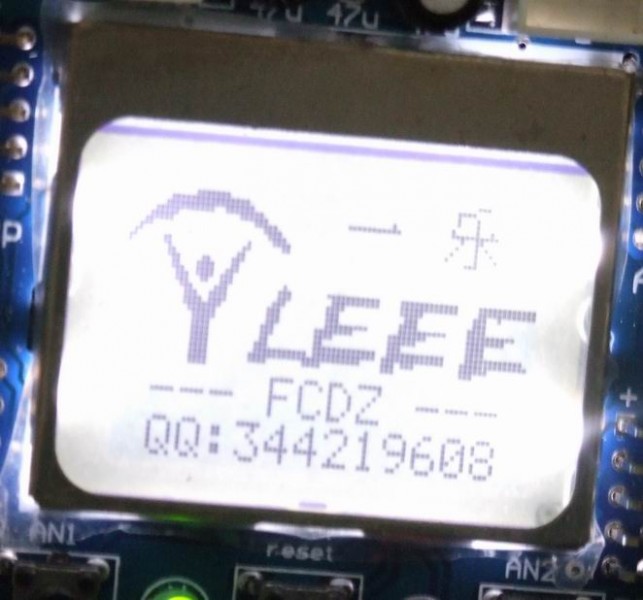

YLEEE的图标,参考网站LOGO做的,使用白色贴片侧面发光LED,4个LED总计20MA就很亮了,电源直接使用USBASP提供。

好漂亮,请教李老师5510的屏和3310的屏是否通用?

 楼主| 发表于 2010-3-18 19:28 | 显示全部楼层
fujiachun 发表于 2010-3-18 16:40 https://www.yleee.com.cn/images/common/back.gif
记得在OURDEV论坛看到过,5110跟3310的液晶程序可以通用,但是管脚顺序不太一样

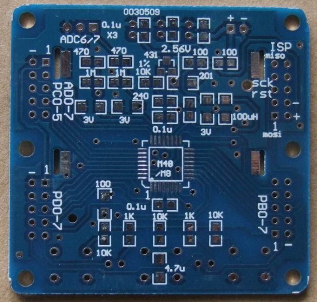

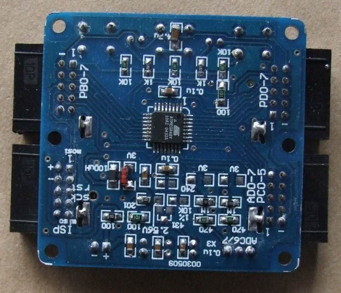

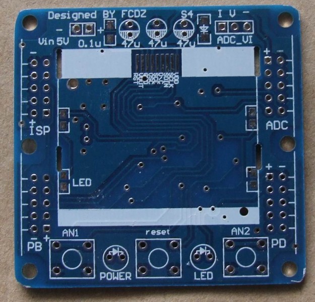

原理图很简单,就不上了。再上几幅实物图:
使用的5110LCD
焊接好元件的正面照
背面
空白PCB正面(下一版用镀金板做,会更漂亮)
PCB背面
C语言代码(ICCAVR)

void LCD_init(void)
    //先设置为输出
    SETBIT(LCD_DIR,SCLK);
    SETBIT(LCD_DIR,SDIN);
    SETBIT(LCD_DIR,LCD_DC);
    SETBIT(LCD_DIR2,LCD_CE);
    SETBIT(LCD_DIR2,LCD_RST);
    // 产生一个让LCD复位的低电平脉冲
CLEARBIT(LCD_PORT2,LCD_RST);//LCD_RST = 0;
    delay_1us();
SETBIT(LCD_PORT2,LCD_RST);//LCD_RST = 1;
// 关闭LCD
CLEARBIT(LCD_PORT2,LCD_CE);//LCD_CE = 0;
    delay_1us();
// 使能LCD
SETBIT(LCD_PORT2,LCD_CE);//LCD_CE = 1;
    delay_1us();
    LCD_write_byte(0x21, 0); // 使用扩展命令设置LCD模式
    LCD_write_byte(0xc8, 0); // 设置偏置电压
    LCD_write_byte(0x06, 0); // 温度校正
    LCD_write_byte(0x13, 0); // 1:48
    LCD_write_byte(0x20, 0); // 使用基本命令
    LCD_clear();             // 清屏
    LCD_write_byte(0x0c, 0); // 设定显示模式,正常显示
    // 关闭LCD
    CLEARBIT(LCD_PORT2,LCD_CE);  //LCD_CE = 0;
void LCD_clear(void)
    unsigned int i;
    LCD_write_byte(0x80, 0);
    for (i=0; i<504; i++)
        LCD_write_byte(0, 1);
