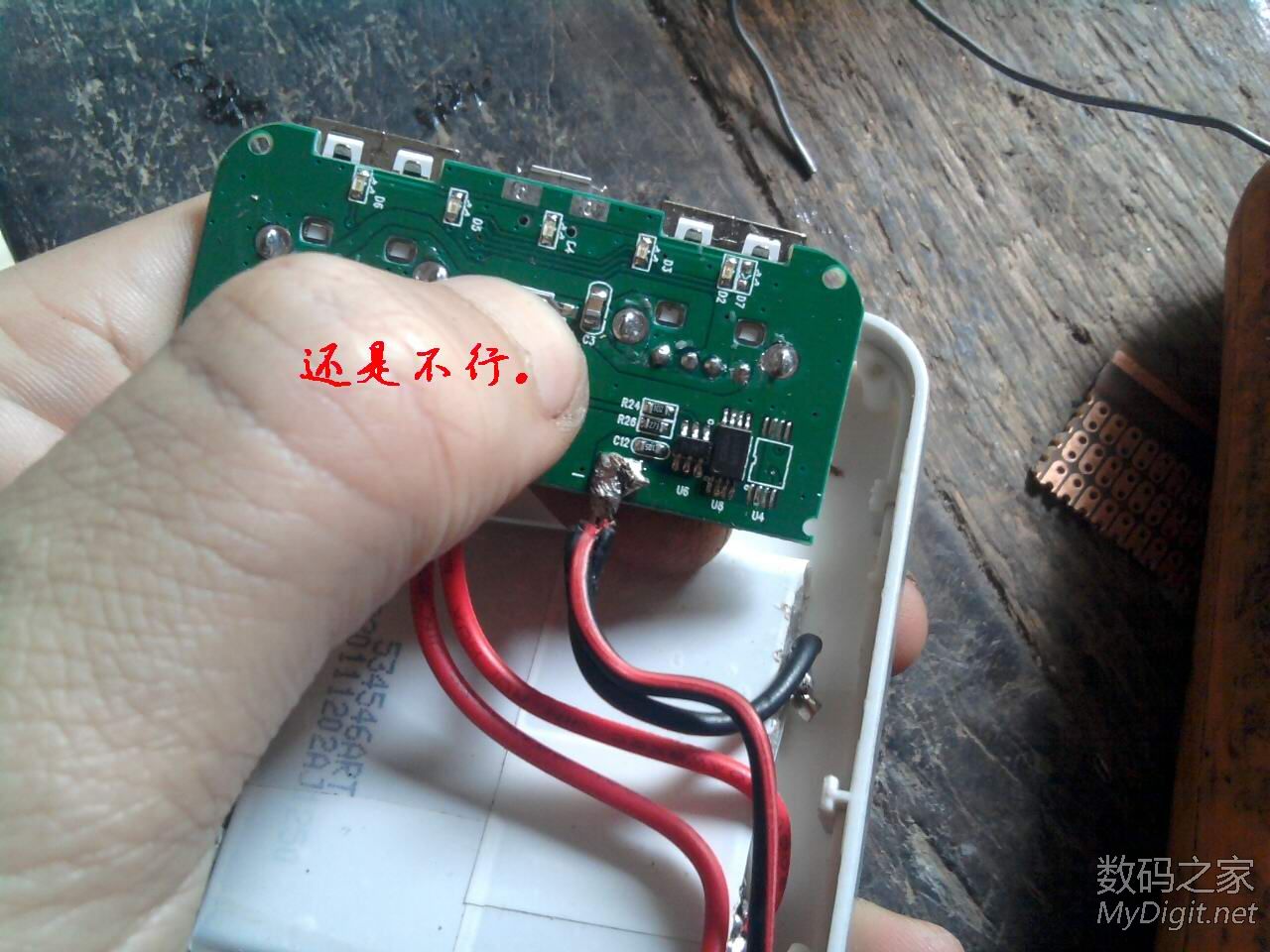

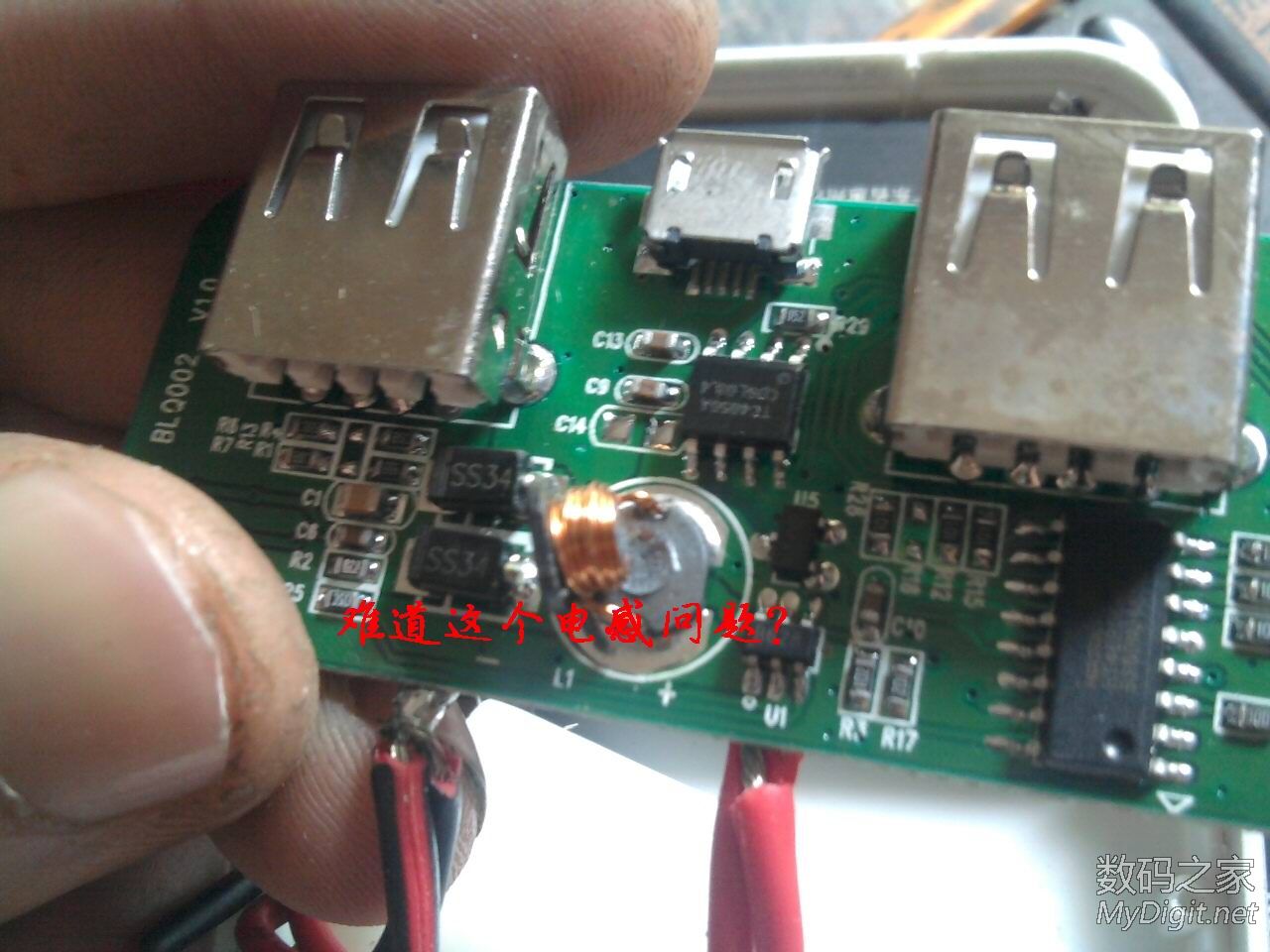

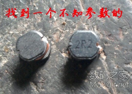

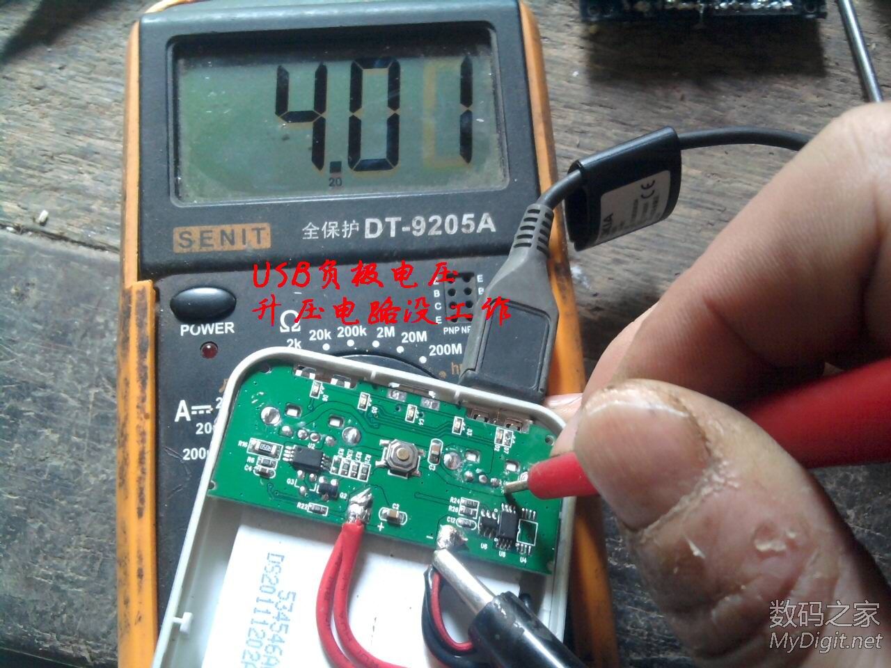

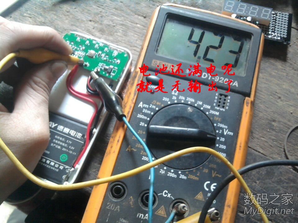

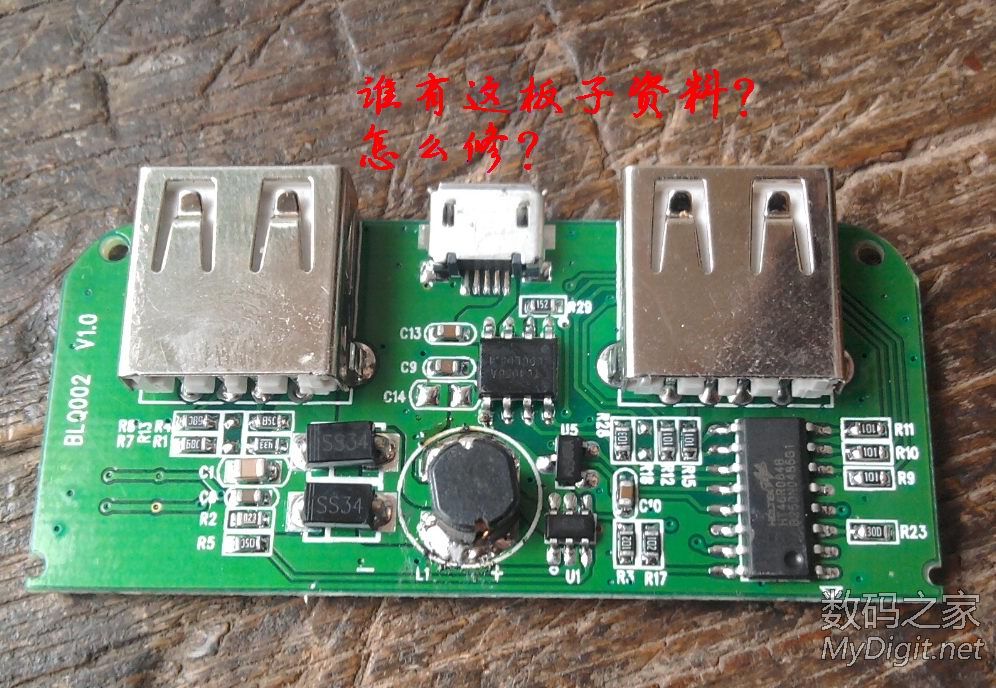

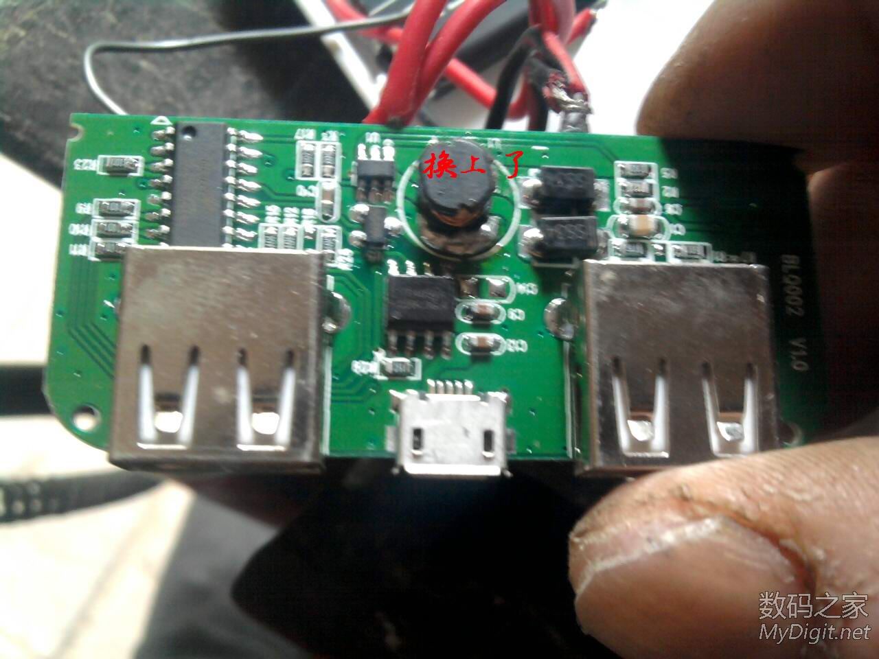

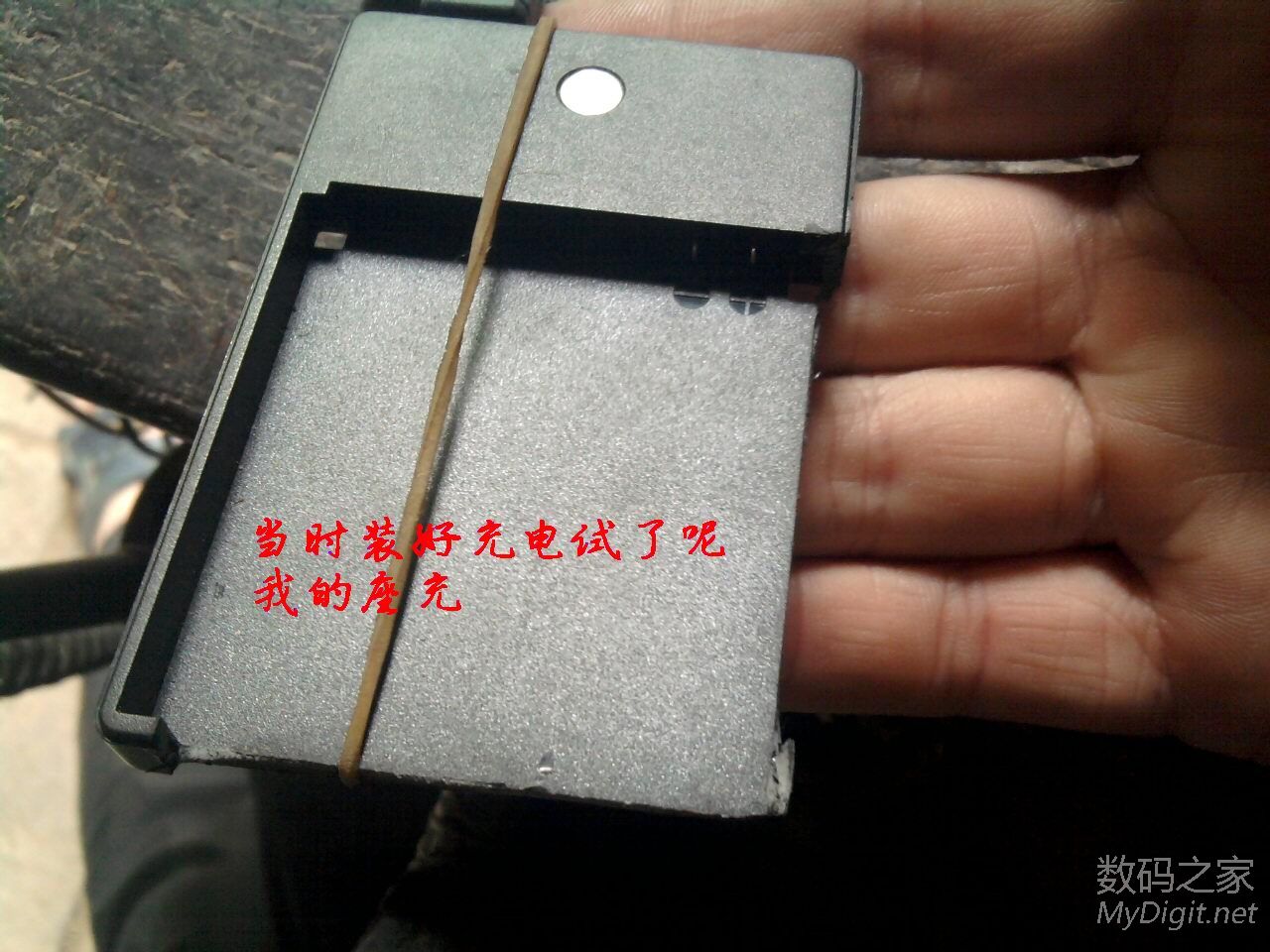

做好还用了呢,充满电,我就放起来了,今天拿出来看看,无输出了,测量电池还满电的,看到一个电感断了,换一个上去还不行。
不Z到 哪里坏了?
谁有资料,最好电路图,安装图【元件位图】,好像是哪位组织的套件,请问还有修好的希望吗?

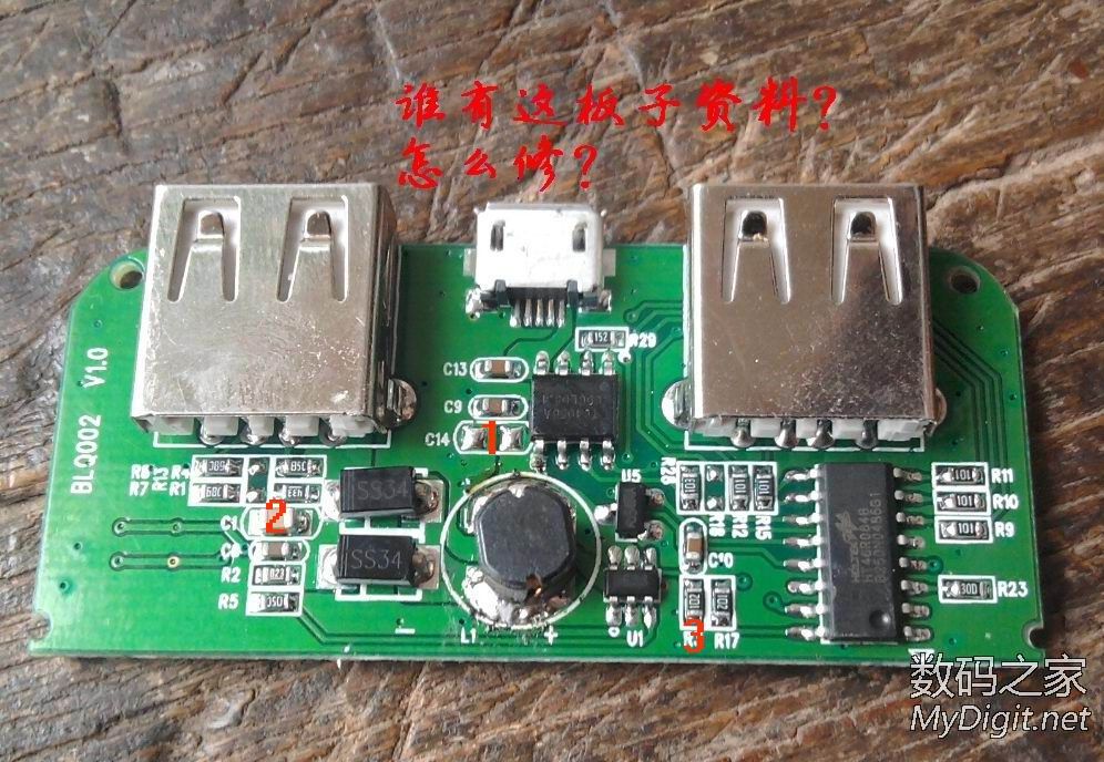

U1上面的字太小了,不知道是8628
还是B628
或者B62B
或者862B

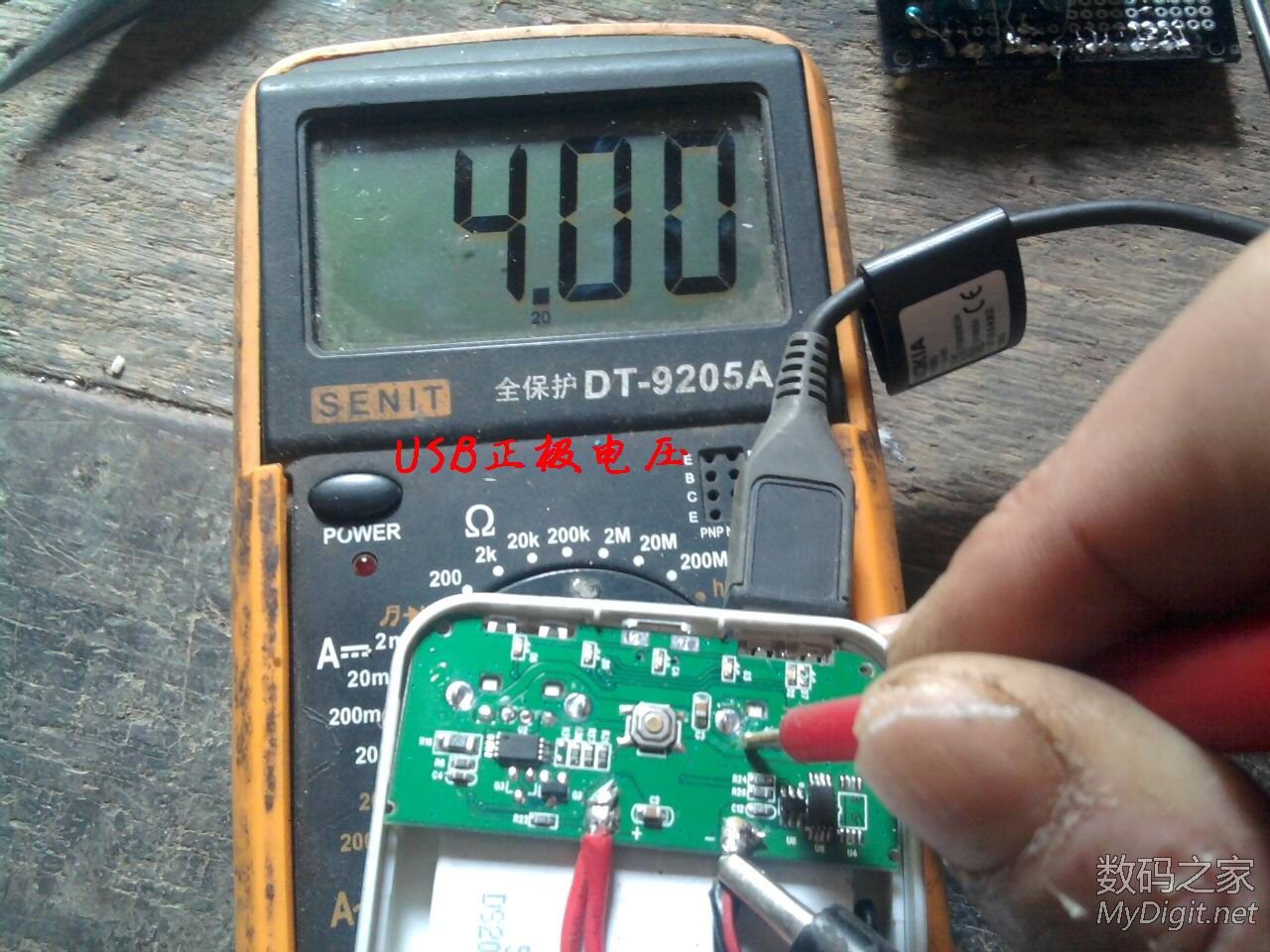

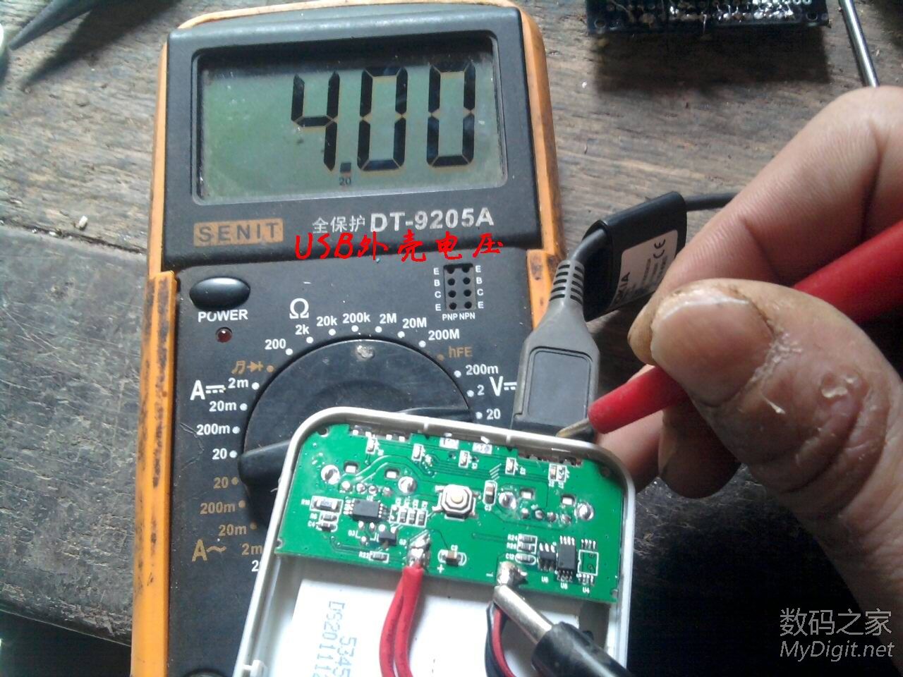

在1处接电池正负极,在3处上拉,看看2处电压多少
登录/注册后可看大图
按照你说的操作:2处电压5V

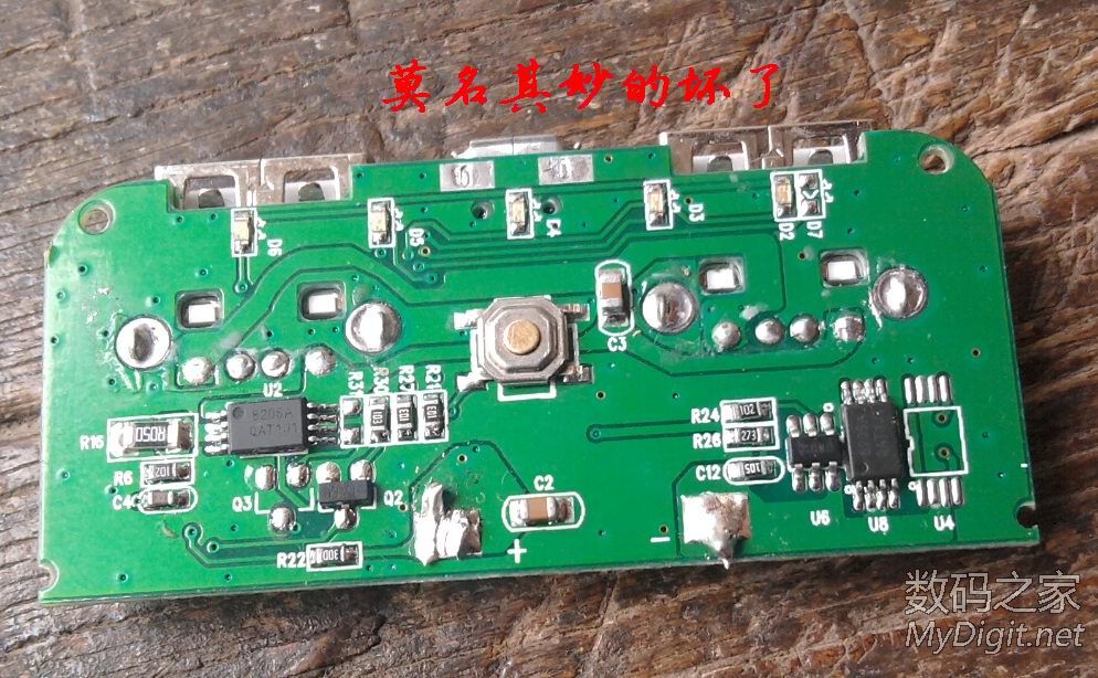

补充内容 (2013-6-17 18:55):
今天下载了单片机的资料研究了下,知道了13脚复位,测量0.7伏,按下按钮时0伏,松开还是0.7伏,又看引脚功能12脚是供电脚,测量也是0.7伏,唉,原来就是u5坏了,直接给单片机加3伏电,灯亮起来了,u5三个引脚,一...
补充内容 (2013-6-17 18:57):
u5三个引脚,一脚接电池,一脚接地,一脚接单片机,应该是个稳压IC吧?
型号:54MA
不知道是几伏的稳压管?【图片见下面】
