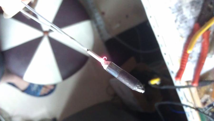

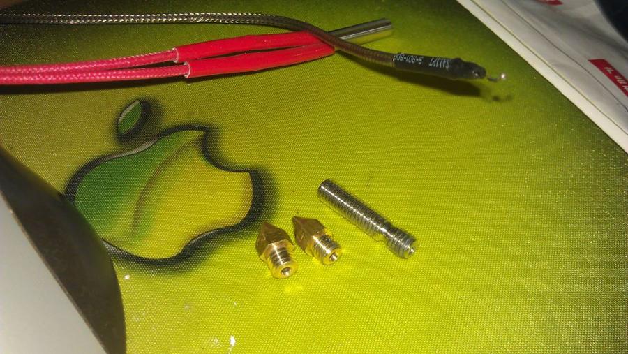

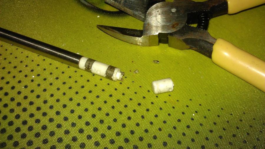

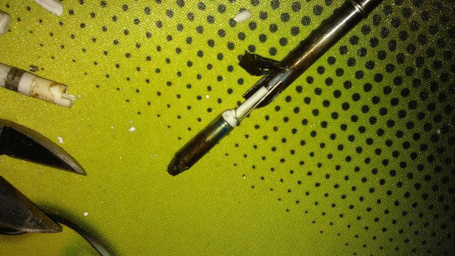

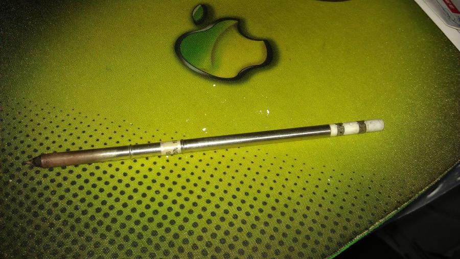

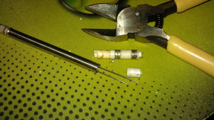

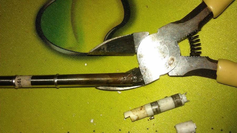

加热头准备用t12的。后来失败了。。。
小白鼠
剪掉尾巴
露出肠肚
费了好大劲没把头拉出来,最后上敲击+锯片
结果内部的瓷质被破坏露出了炉丝。

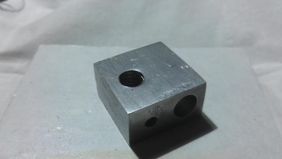

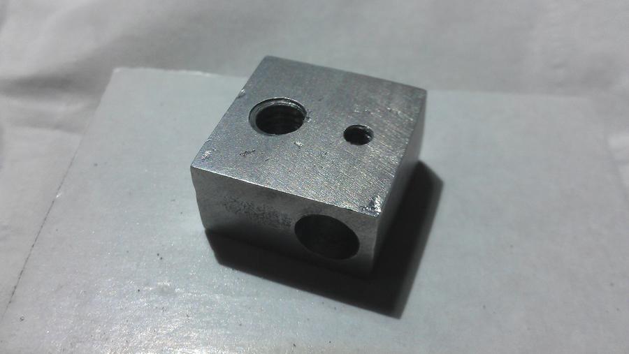

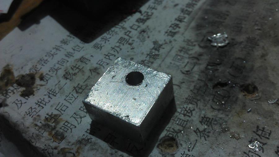

见红了,看见明火就不喜欢了,而且加热块开孔是6mm。这个头子是5.3mm还要加铜片垫厚。想来想去还是买了个!

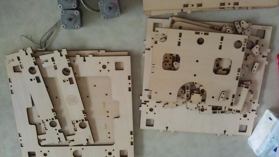

到货了。自己加工不了的东西。。
板子也到货了

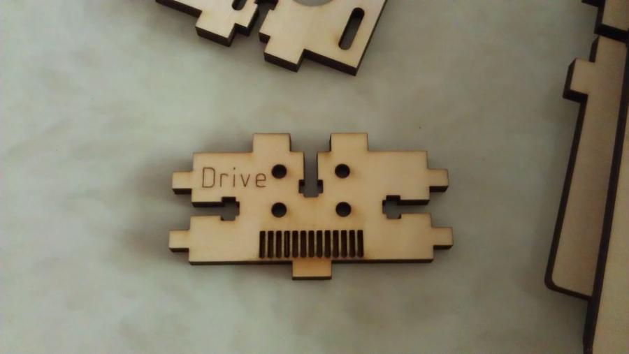

板子和一些附件。
图片反了,请到倒立观看。
排孔为6mmx0.8mm间距为2mm。目测精度还可以!

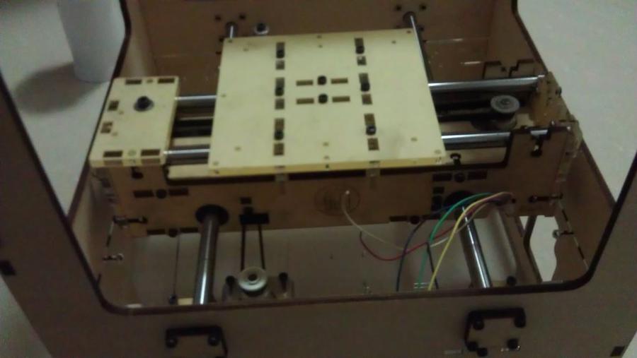

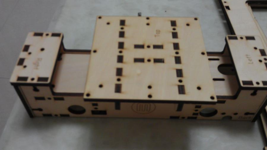

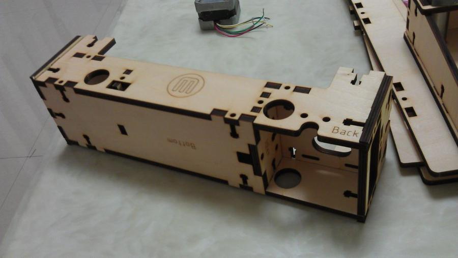

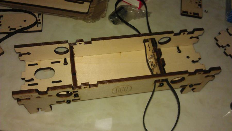

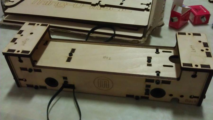

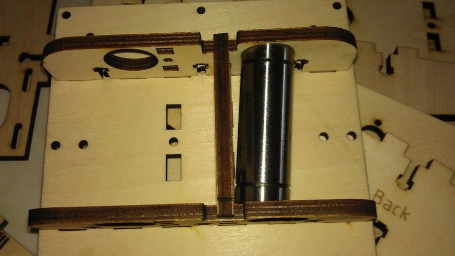

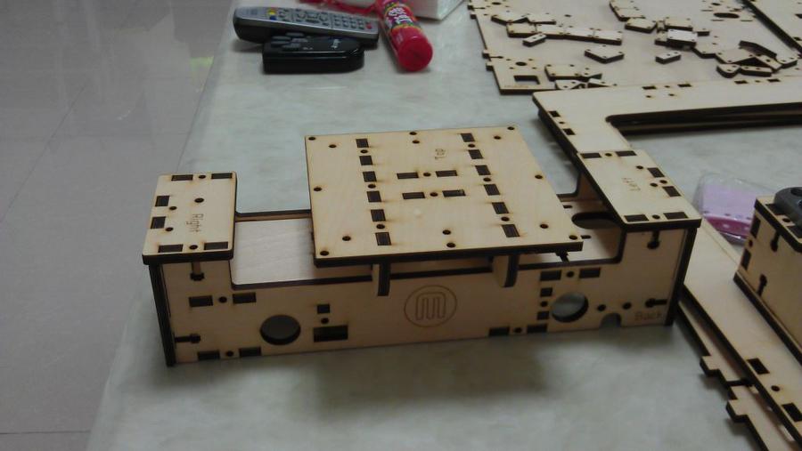

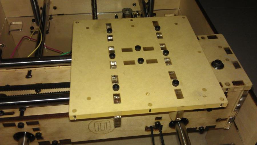

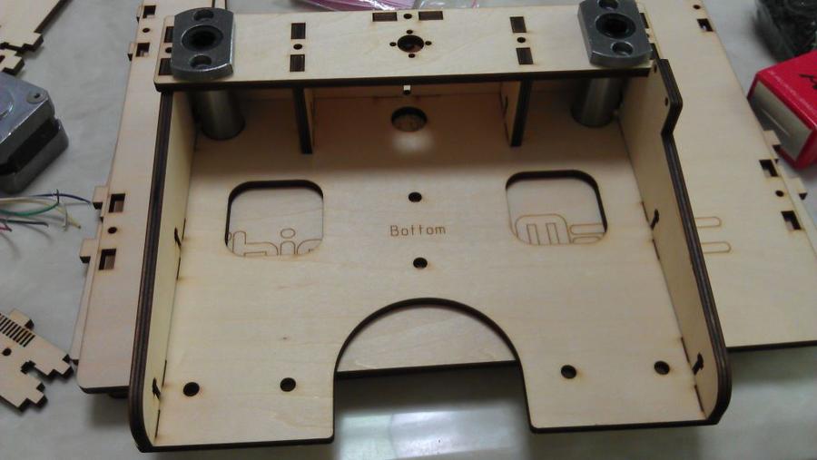

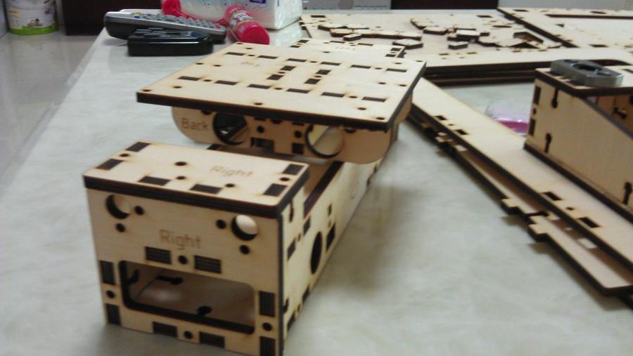

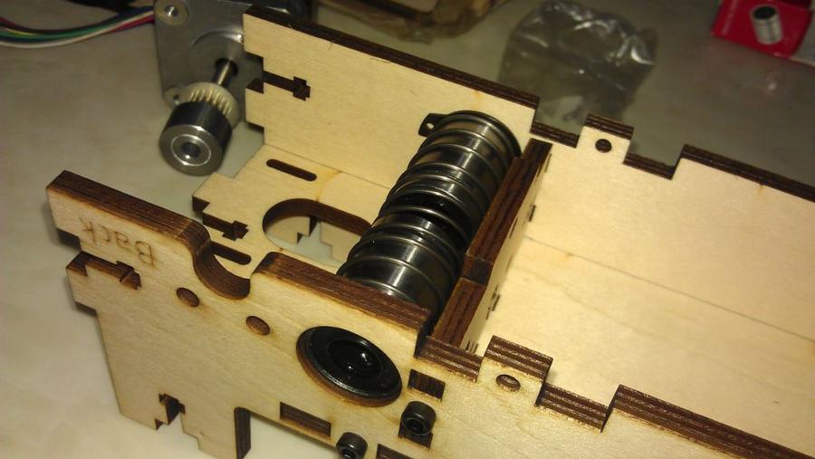

这个是经过改造的原型所有都是使用含油轴承,自己全部改造成直线轴承。

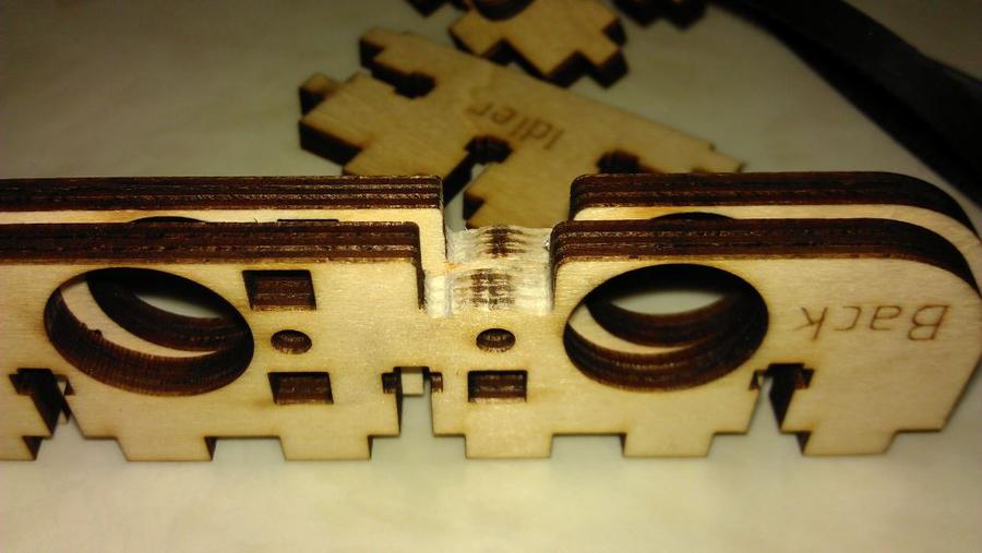

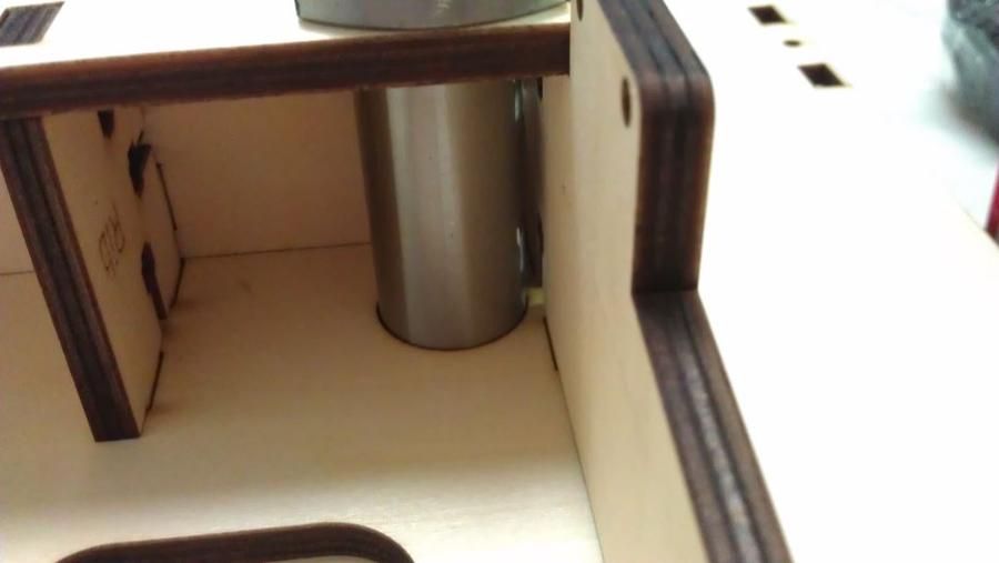

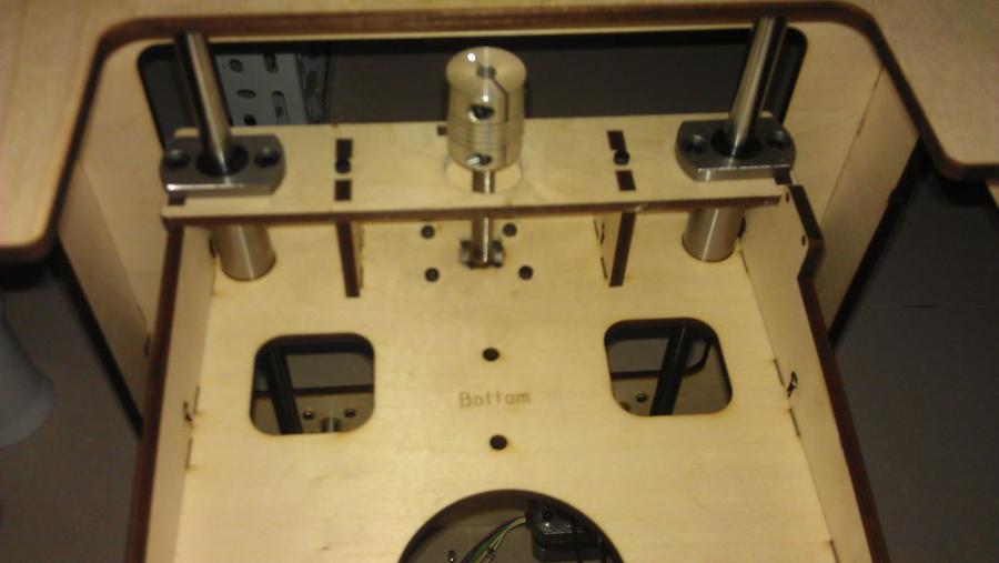

失败1,测量2版间距离为53mm想想轴承长55mm应该可以,结果装上就成上图那样了,原因是未加上板材厚度计算,导致2mm支撑不住轴承。现在有几个选择,重新设计。或者更换成1对端的轴承。还有种准备使用的方法,后期揭晓。

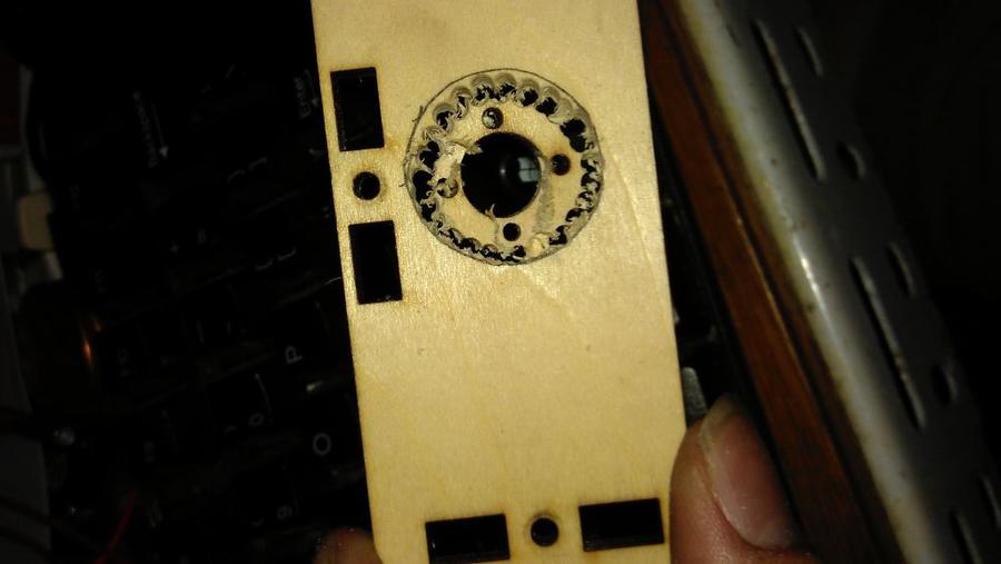

失败2,开孔精度不错,轴承19mm开孔19mm结果配合不紧。后期下胶水或者另谋他法。脑子里已经有想法了。
这个改造满意,只挡住一点点。其他都很好。感觉有点重,不知道后期装上挤出头会不会把板子压垮。

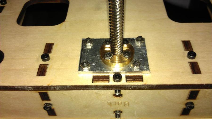

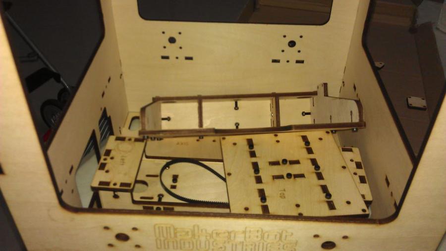

Z轴整体。
还有一点点位置
y轴
没什么问题。改造轴承使用短轴承。

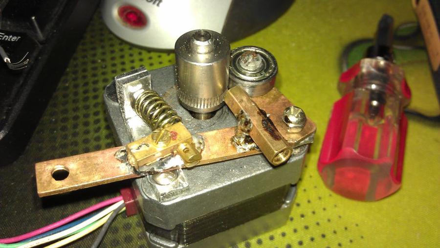

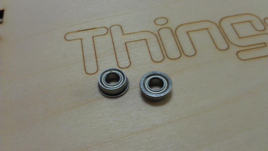

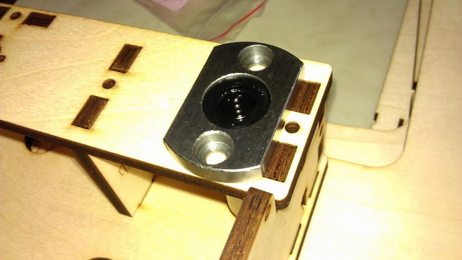

这是后期买的法兰轴承。准备后期装在皮带从动轮的。先看看效果怎么样。后期再改造了!木板打孔。用钻头估计会裂。

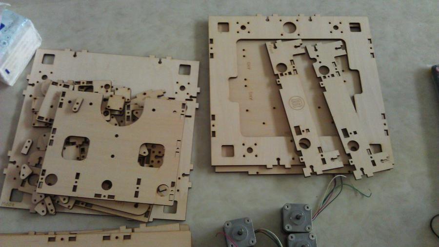

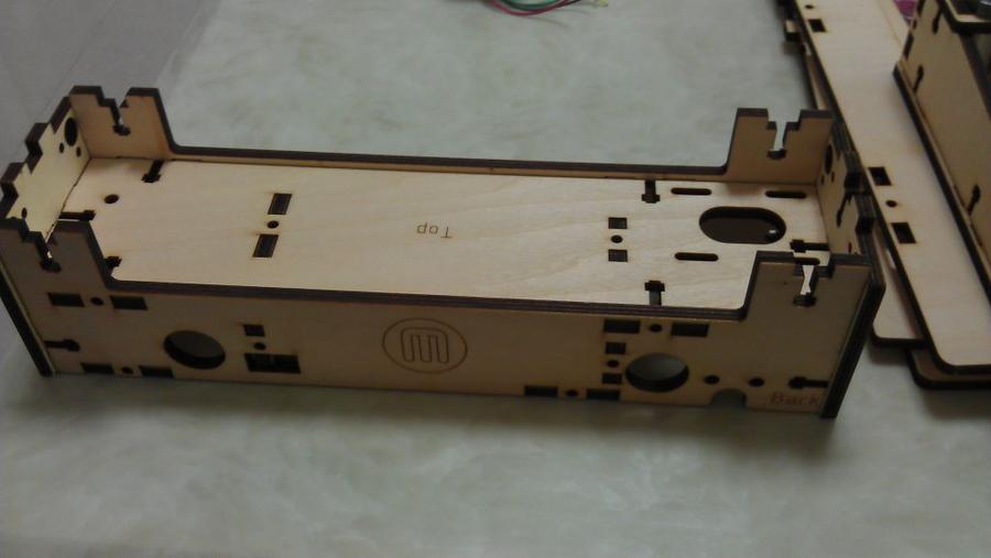

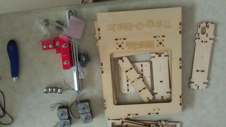

还未开始组装。一些配件还没有到齐。
机械部分还就欠缺螺丝,丝杆。皮带。这些都还在路上!

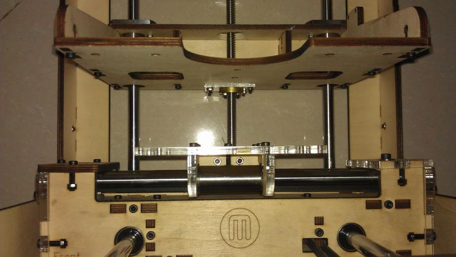

敷衍一下吧!机械基本完成。剩下的就剩下电路问题了。
剩下的工作
更换联轴器现在的联轴器是6.35-8的42电机用不了,正在想办法解决。实在不行再买。
为挤出头做个架子
机械就完成了。。。

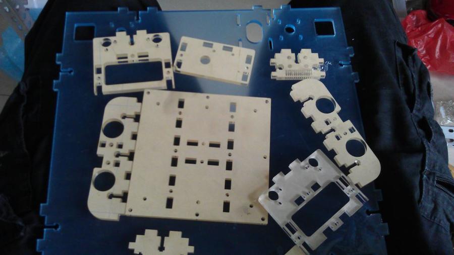

这台机器期间更换了一些亚克力部件。算是升级了。。

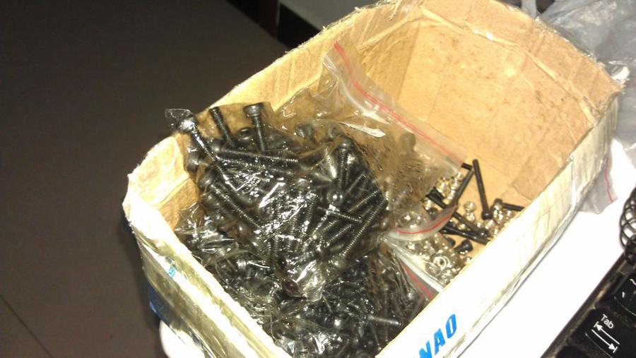

到货的螺丝

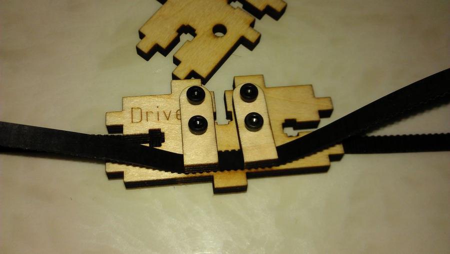

同步带安装方法

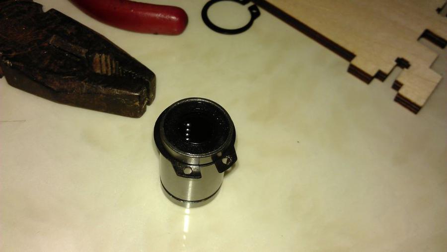

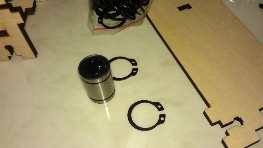

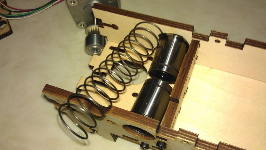

直线轴承上卡簧,没工具搞死我了。两把斜口钳硬拉开的
上环
加上弹簧不脱离
效果

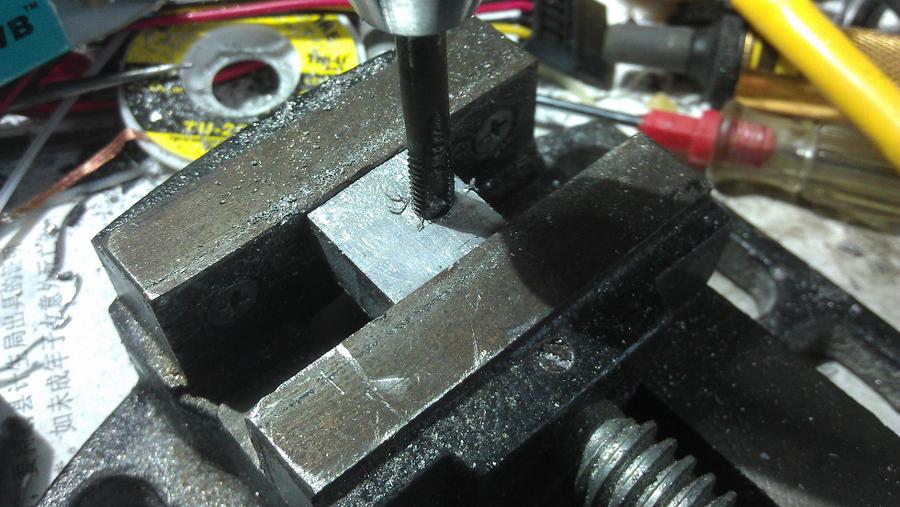

因为用到联轴器,所以把上孔转到下孔,这样不用垫高电机。网上看人跟X宝的JS学的。
高速打孔,不会裂,会燃烧。多高速20000转,然后上锉刀

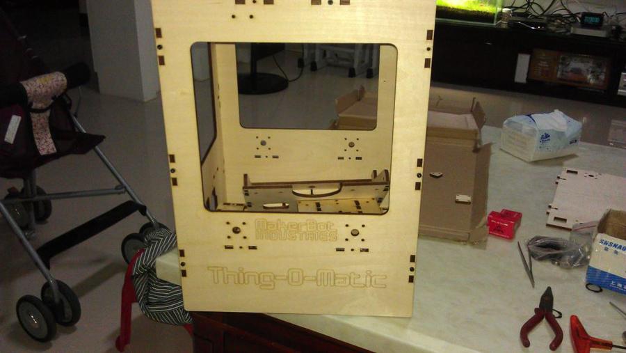

总装
外观
