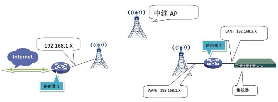

我不是盲目的搞,在外面混过几年,知道网络的作用,养鸡也可以使用上网络的。
家里实际情况是,ADSL网络不到,只有附近的小学有网络,可以找我小学老师商量共享他们的网络。
小学到我家理论直线距离约800米,中间有山阻挡。
准备使用远距离无线AP连接,在山上弄一个AP进行中继。如图所示:
学校端的路由器LAN口IP段和我家路由器的WAN口IP段是一致的,之所以还要加一个路由器,是因为还有其他用途。
现在想知道这个AP设备的选择。注意,中继AP设备供电有点不好,需要在保证设备稳定的前提下尽量耗电少。

直线没有中继比较好办,淘宝上的AP设备加上定向天线就行。
我也准备使用定向天线,问题就是中继AP的选择上。

大功率天线肯定要的,
能否在山上搞个 ap接点 使用太阳能供电  转发 成本低效果好,可能要注意下防雷

只要是直线能看到的 定向天线 就可以解决了
