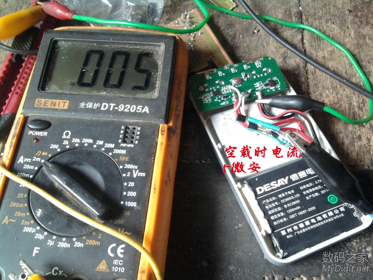

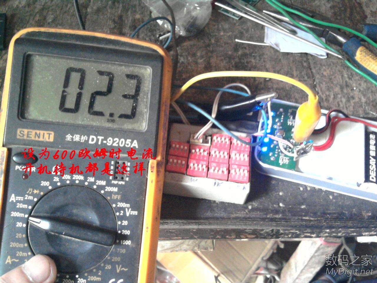

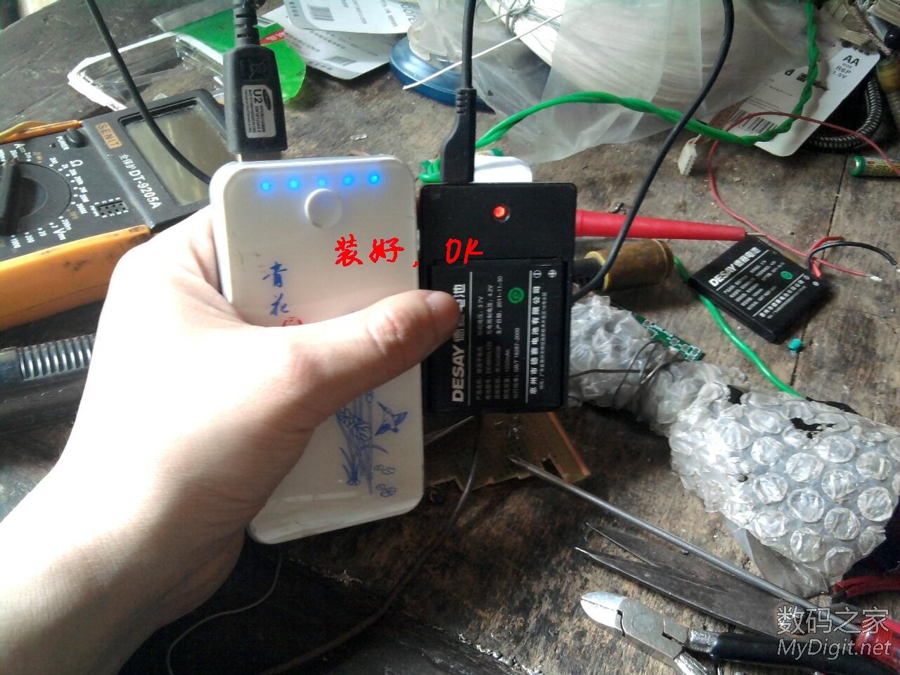

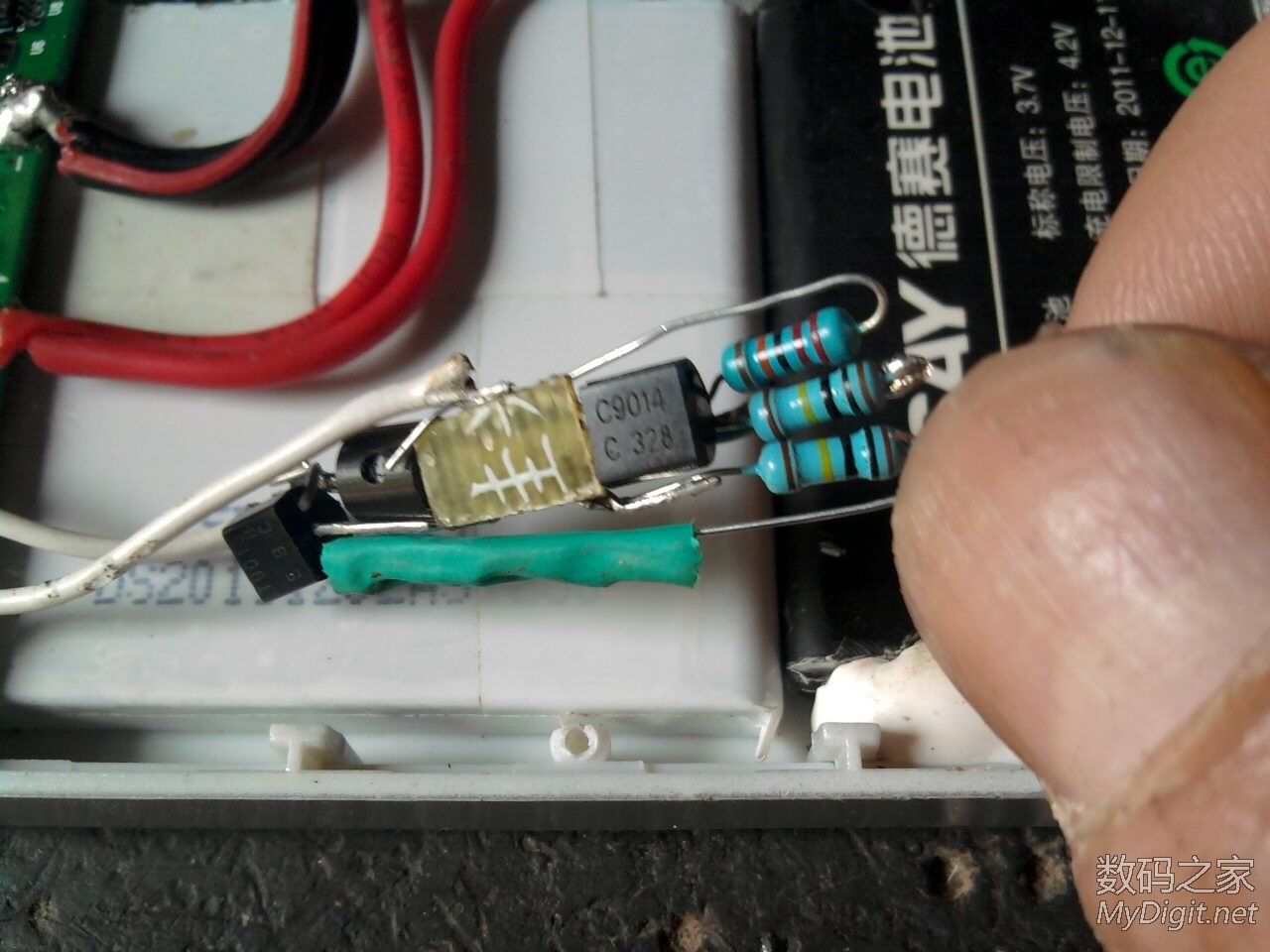

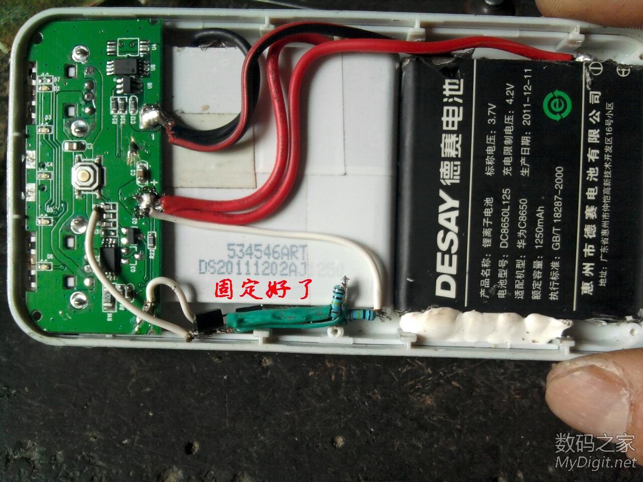

移动电源终于折腾好了,看我做的mini电阻箱

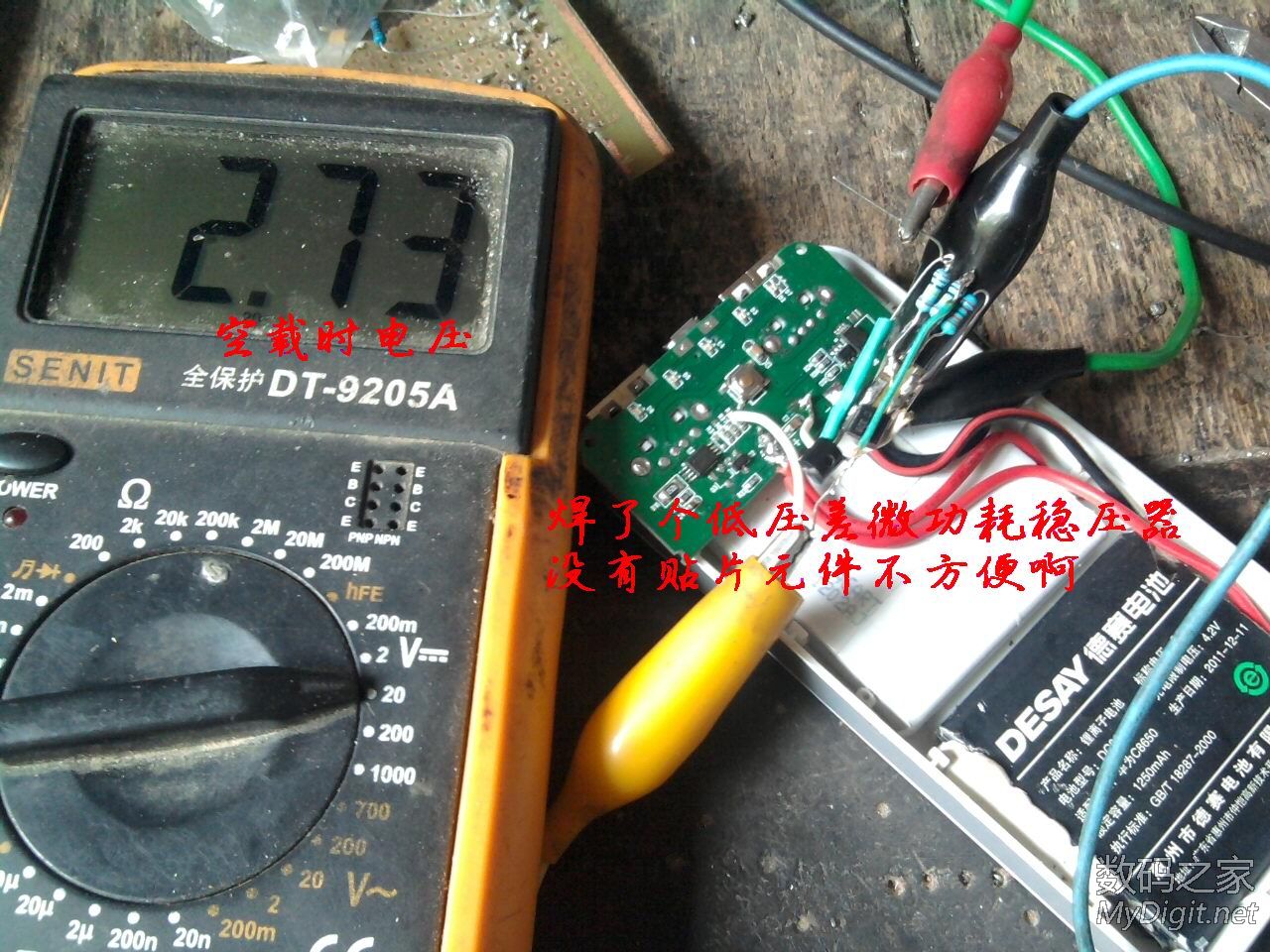

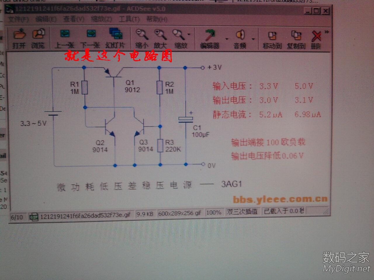

3V干嘛用的,你移动电源要3V供电?
单片机用,单片机里面有AD,电源电压作为参考点  发表于 2013-6-18 14:36

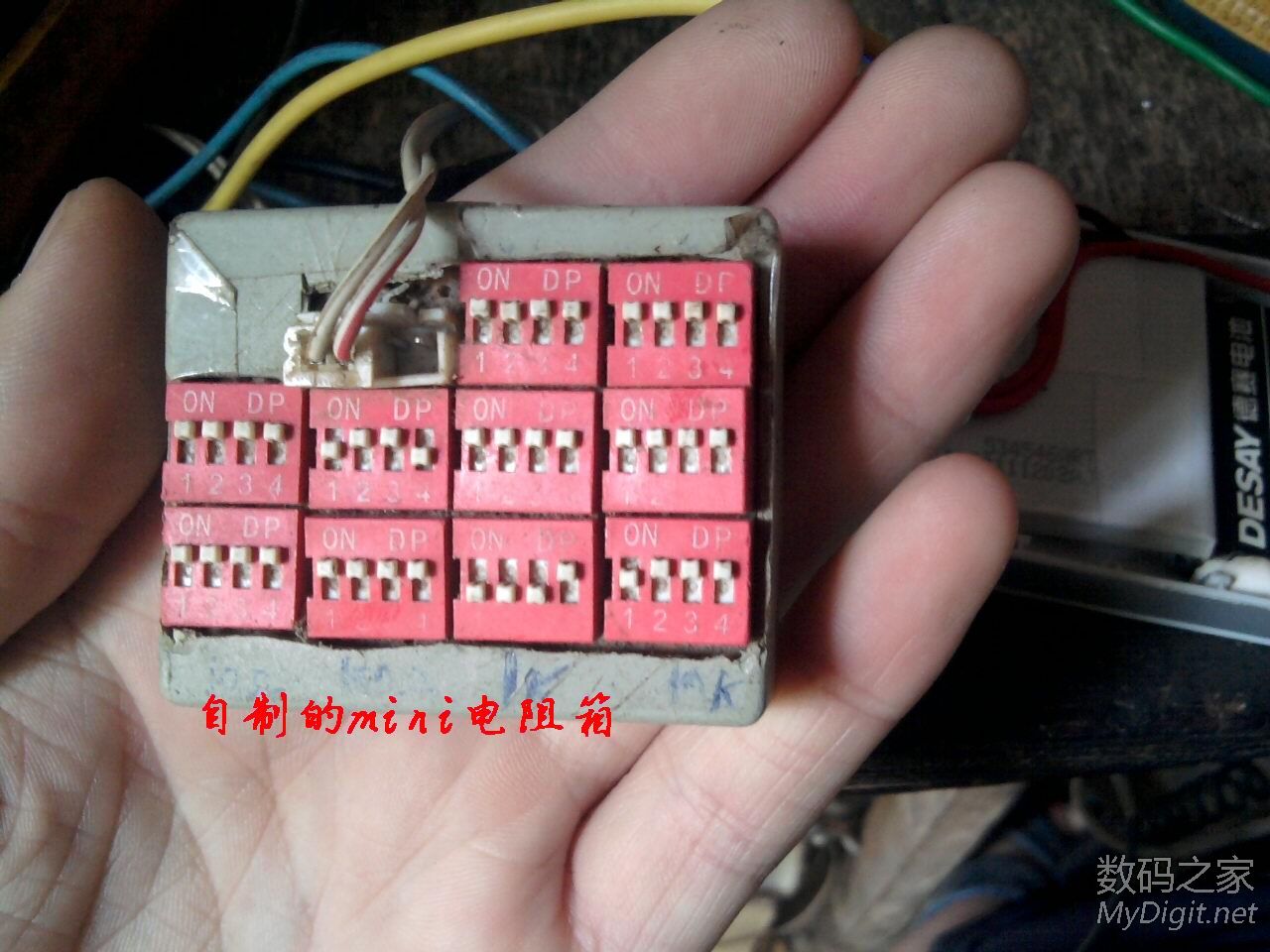

用拨码开关——负载不能太大吧! 不过确实MINI
其实那是2路,平时当电位器使用。  发表于 2013-6-18 14:38

为什么开关突出来了?
啥开关?  发表于 2013-6-22 18:30
