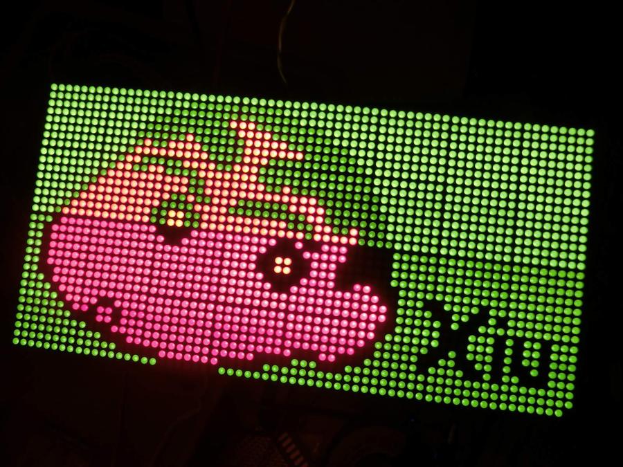

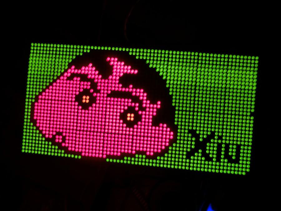

做了一个静态图像显示的程序,却碰到了一个奇怪的问题。
如图:
如果我把上半屏和下半屏的右下角各去掉一点不显示,那么绿色点阵就能正常刷新。
如果我把去掉的那一点加上去(例如加上半屏),那么上半屏的所有绿色点阵都会在刷新显示,且不应显示的地方绿色点阵的刷新速度是正常速度,应该显示的地方绿色点阵的刷新速度是2倍正常速度。这样看起来应该亮的地方会更加亮一些。
改动的地方见下面的图片:
希望各位大大们能够帮帮我!十分感谢!
程序见压缩包:
程序接口在程序一开始就定义了,另外ABCD分别接P^0,P^1,P^2,P^3。

程序设计有问题,上下半屏最后一行的显示时间是其余行的17倍!
 楼主| 发表于 2013-6-20 09:01 | 显示全部楼层
恕小弟愚昧,还望大哥指教程序的哪一部分导致了显示时间是其余行的17倍?
